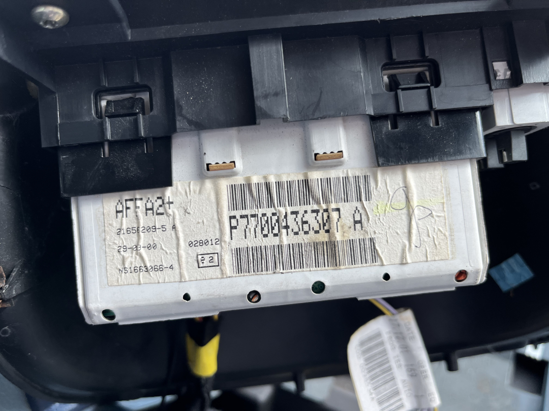

<content:encoded><![CDATA[<p>Mein Foto hat wohl einige Fragen aufgeworfen. Der Spalt auf dem Bild ist entstanden, da das Display ausgebaut ist und nur lose auf dem Amaturenbrett liegt. Es ist ein originales Display, das so in der Phase 1 verbaut wurde.</p>
<p>Ich habe auch noch die Lösung für mein ursprüngliches Problem. Bekannt war ja, dass nicht alle Radio/Display Kombinationen passen, aber nicht, welche Kombis konkret funktionieren. Fündig geworden bin ich in einem polnischen Renault Forum. Hinten auf dem Display steht bei der Teilenummer groß die Bezeichnung “AFFA” mit einer Zahl und einer bestimmten Anzahl an Pluszeichen. Diese geben vor, welches Radio benötigt wird.<br />
￼</p>
<ul>
<li>RADIOSAT display: AFFA2+ (P7700428029) – Baujahr bis ca. 2000<br />
</li><li>TUNER LIST display: AFFA2++ (21656217-8A) – ca. ab 2000<br />
</li><li>UPDATE LIST display: AFFA2 (21677127-2 / 8200380298) – ca. 2005</li></ul><p>Auf meinem alten Display stand AFFA2+, es war also ein Radiosat display. Ich habe jetzt aus einem Clio 2 ein Display mit der Bezeichnung AFFA2++ gekauft und siehe da: es funktioniert mit meinem TunerList Radio.<br />
Folgend noch ein Foto. Auch hier liegt es nur lose drauf, deswegen ensteht der Spalt. Auch wenn jetzt alles funktioniert habe ich gleich das nächste Problem. Wenn ich das Radio anschalte, geht auch das Standlicht des Autos an. Da werde ich jetzt erstmal die Schaltpläne studieren…</p>
<p><img src="https://i.imgur.com/DAPvVpC.jpeg" loading="lazy" alt="[image]"  /></p>

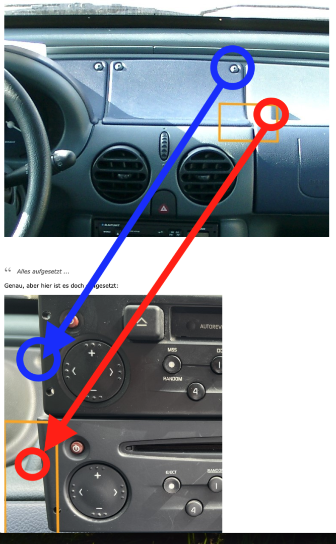

<content:encoded><![CDATA[<p>Ich glaube, wir reden aneinander vorbei:</p>
<blockquote><p>Das ist beim G1Ph1 total normal. Modularer Aufbau für die verschiedenen Versionen: Maulwurfshügel fürs Display, Zettelklemme für die Handwerkerkangoos und eine flache Schale ohne Klemme für die Sparversion.</p>
</blockquote><p>Schon klar, so sieht das austauschbare Teil mit dem Radiodisplay dann an der Ecke aus:</p>
<p><img src="https://forum.mykangoo.de/images/uploaded/2025090510012268bab4f29d998.jpg" loading="lazy" alt="[image]" width="559" height="420" /></p>
<p>So mit Ablageschale:</p>
<p><img src="https://forum.mykangoo.de/images/uploaded/2025090510092268bab6d23c114.jpg" loading="lazy" alt="[image]" width="760" height="570" /></p>
<p><span style="color:#fff;">.</span><br />
<span style="color:#fff;">.</span></p>
<blockquote><p>Alles aufgesetzt ...</p>
</blockquote><p>Genau, aber hier ist es doch <strong>ein</strong>gesetzt:</p>
<p><img src="https://forum.mykangoo.de/images/uploaded/2025090510023668bab53c64200.jpg" loading="lazy" alt="[image]" width="510" height="680" /></p>

<content:encoded><![CDATA[<p>Das ist beim G1Ph1 total normal. Modularer Aufbau für die verschiedenen Versionen: Maulwurfshügel fürs Display, Zettelklemme für die Handwerkerkangoos und eine flache Schale ohne Klemme für die Sparversion. Alles aufgesetzt und untereinander problemlos zu tauschen. </p>

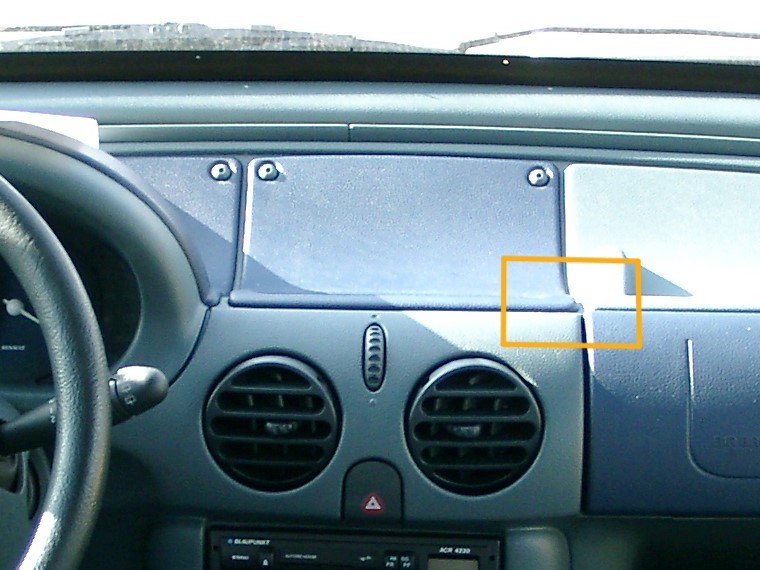

<content:encoded><![CDATA[<p>Nein, ich meine dass der Maulwurfshügel aufs durchgehende Armaturenbrett aufgesetzt ist, nicht bis zur &quot;Vorderkante&quot; durchgeht! Aer es kann natürlich sein, dass das anfangs so gelöst wurde, weil es in die bestehende Produktion reingewurstelt wurde? Es kommt mir aber seltsam vor, wobei ein Bild, auf dem man das Teil komplett sieht, hilfreich wäre.</p>

<content:encoded><![CDATA[<p>Meinst Du den Spalt? Sicherlich war der Maulwurfhügel demontiert. Ich habe Kangoos mit &quot;bunten&quot; Armaturenträgern gesehen, also verschiedene Kunststofffarben. Das könnte sein.</p>

<content:encoded><![CDATA[<p>Ich meine das hier, linker Bildrand:</p>
<p><img src="https://forum.mykangoo.de/images/uploaded/2025090507173168ba8e8bec3ea.jpg" loading="lazy" alt="[image]" width="607" height="810" /></p>
<p>Das ist doch nicht original?</p>

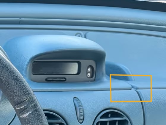

<content:encoded><![CDATA[<p>Doch, das ist der Kangoo 1 Ph1, der ersten Baureihen, da sah das Amaturenbrett so aus.<br />
Dieses gab es in mehreren Ausführung, einmal so wie auf dem Bild, dann mit Notizzettelhalter(so einer Klammer) und ganz ohne allem.</p>

<content:encoded><![CDATA[<p>Aber das Gehäuse des Displays gehört doch nicht zum Kangoo? Leider ist auf deinen Fotos fast nichts davon zu sehen.</p>
<p><a href="https://forum.mykangoo.de/index.php?id=333678">https://forum.mykangoo.de/index.php?id=333678</a></p>

<content:encoded><![CDATA[<p>Ich habe mal das Display im Auto ausgebaut und den Aufkleber fotografiert. Das Display wurde anhand der Zahlen im gleichen Jahr wie das Auto hergestellt (2000).<br />
Der Temperatursensor sieht allerdings nachgerüstet aus, im Spiegel ist er nicht, sondern im Kotflügel. Die Spiegel sind nicht elektrisch und es ist auch kein Automatikauto. Die Glühbirnen sind alle in Ordnung, das Display und Radio passen wohl also wirklich nicht zusammen.</p>
