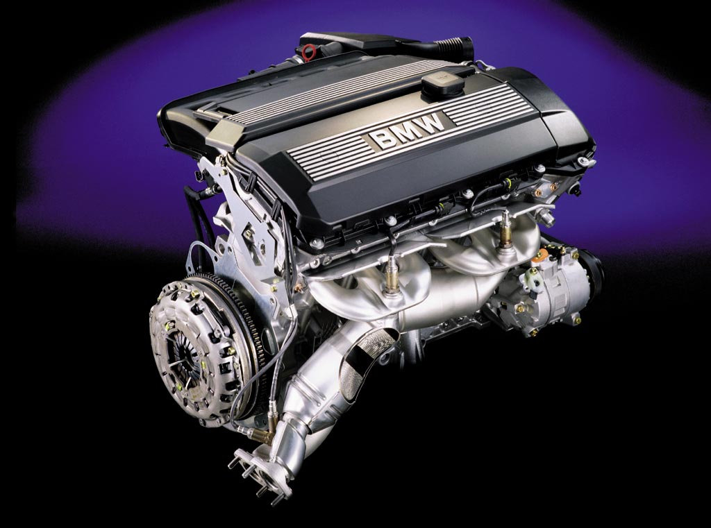

Re: 6 Zylinder, 231 PS, 300 nm.............noch fragen, Mr. Meikel ? ;-)))))))))))))

Ja, noch zwei Fragen:
1. Haste da draufgewichst, damit er so schön glänzt?
2. Was soll son TRIEBwerk ohne Auto drumrum?

Des Bild irgenwo runtergeladen,und blöde Kommentare.
Kann sich evtl.nicht mal Tretroller leisten.
Das sind die richtigen.Grosskotz lässt grüssen
Mfg Thomas
