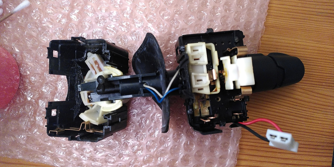

Die billigen Blinker - Lichtschalter bei Ebay taugen oft nix . Hab grad einen der nach ein paar Monaten macht was er will . Mal blinkts mal nicht , licht an oder aus ... mir egal .... ich mach was ich will . ;-) Garantie Anfrage ist raus .
Den Schalter aufmachen , sich den Mechanismus anschauen und reparieren . Mehr als schrotten kannst den auch nicht .
