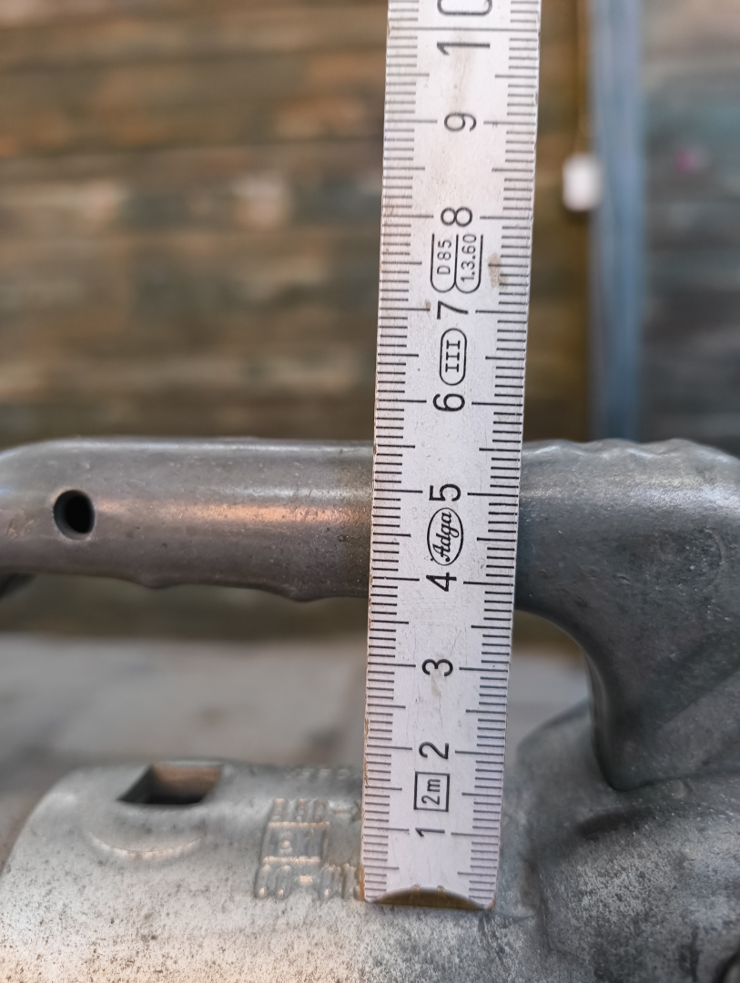

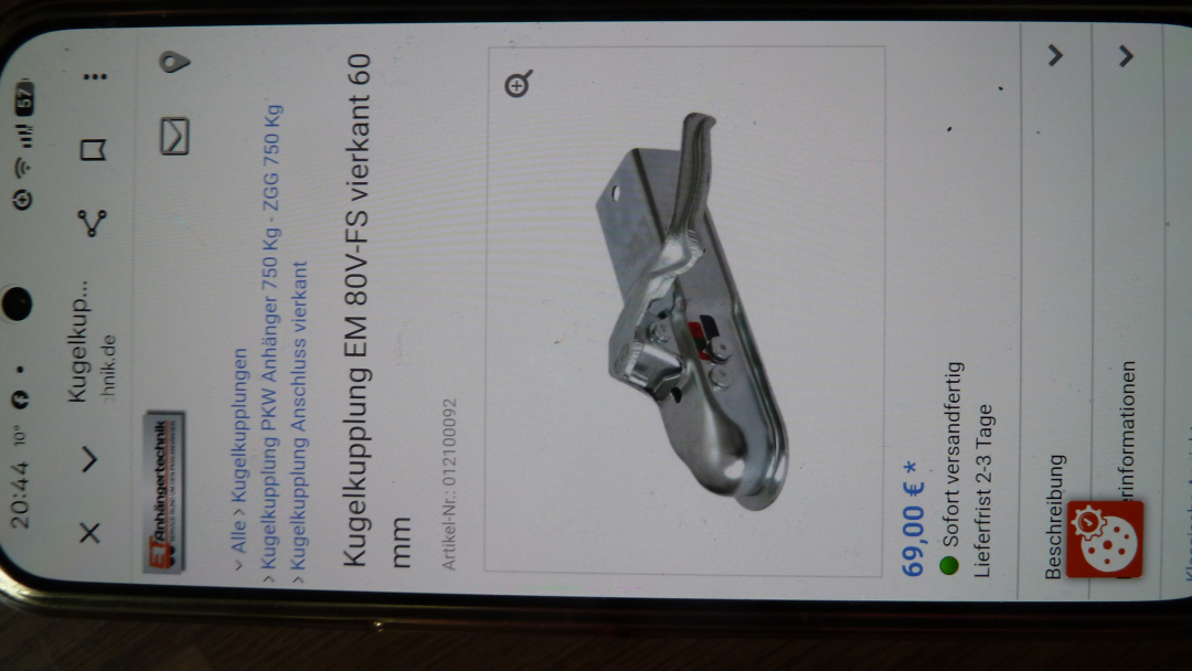

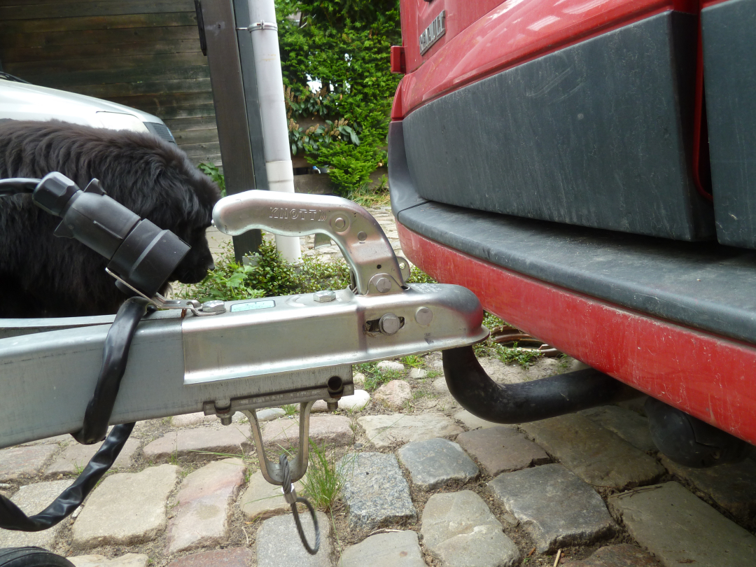

[image][image][image][img]images/uploaded/202605251646106a147cd23f659.Hallo zusammen, ich habe mir einen neuen Anhänger gegönnt und habe ein Problem.Wenn der Anhänger angekoppelt ist bekomme ich die Flügeltür nicht mehr aus weil die Zugkugelkupplung zu hoch ist( Foto 3 ) ( bei dem vorherigen Heinemann Anhänger mit Zugrohr war die besagte Kupplung nur 5 cm hoch (Foto 2), das reichte gerade um die Flügeltür zu öffnen).Es gab mal von Albe Berndes eine andere Kupplung die den Hebel zum Öffnen an der Seite hat ( Foto 1 ).Leider ist die nicht mehr Lieferbar obwohl die im Internet sogar mit Bestellnummer auftaucht !!
Weiß vielleicht einer wie ich das Problem lösen kann ohne mir ein anderes Auto zu kaufen ?

... und mit einem anderen Anhänger wäre es ja auch das gleiche Problem.
Eher wäre eine andere Anhängerkupplung die Lösung, bei der die Kugel tiefer sitzt. Das Thema gab es schon hier im Forum, ich glaube es hatte jemand eine Kupplung, bei der es mit Heckklappe und einem "normalen" Zugmaul am Hänger funktioniert hat. Aber das weiß man halt auch erst, wenn die Kupplung montiert ist.

könnte man evtl an der unterkante der hecktür einen ausschnitt vornehmen, so dass der zu hohe griff durchpasst?
nicht ganz elegante lösung, aber not macht erfinderisch

:-P :-P Flex macht es möglich. Ich würde da nicht zu zaghaft dran gehen, ruhig einen dicken Streifen abschneiden.:-D :-D :-D

ja, so eine art "katzenklappe" für den griff basteln.

Wie hoch ist der Kugelkopf der Anhängerkupplung.
Man kann das bei manchen Konstruktionen um ein paar cm absenken. Da sind dann zusätzliche Löcher.
Hier beim letzten Bild zu sehen.
https://forum.mykangoo.de/index.php?id=251512
Ob es zulässig ist müsste man eigentlich in der Montageanleitung prüfen.
Teilweise ist nur eine Stellung in Abhängigkeit des Radstandes zulässig.
(Erhöhte Bodenfreiheit des Kangoo oder normal)
