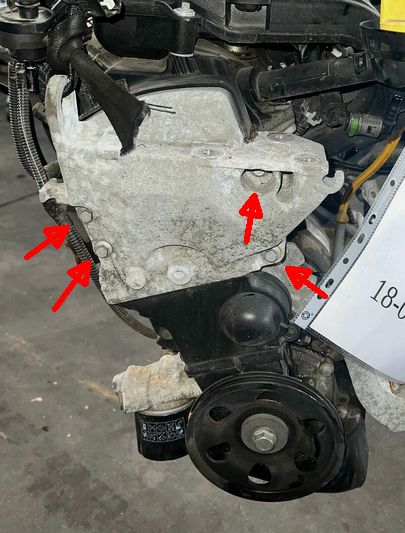

Hallo, bin neu bei Euch, habe mir einen Kangoo Campus 1,2 75PS Baujahr 2008 geholt.
Bei der Durchsicht habe ich gemerkt, die Umlenkrolle vom Keilrippenriemen macht Geräsche.
Da ich den Motorhalter abmontieren muss um die Rolle zu tauschen habe ich gleich Mal nach dem
Zahnriemen geschaut. Für die obere Zahnriemenabdeckung bräuchte ich die Anzugsmomente M8 10.9
Schrauben.
Die Werte in der Bucheli Anleitung stimmen nicht, sind viel zu hoch, weiß das jemand?
Danke für Info.
Ich hatte damals den Zahnriemenwechsel zwei mal nach den Infos aus dem Buchli durchgeführt. Vor allem wegen Drehmomenten, weil ich das ganz gerne genau mache. Kann mich nicht erinnern, dass es da unsinnige Werte gab.
Was ist denn angegeben ?
Wobei wenn Du die Schrauben als M8 10.9 identifizieren konntest ist doch eigentlich alles schon beantwortet.
