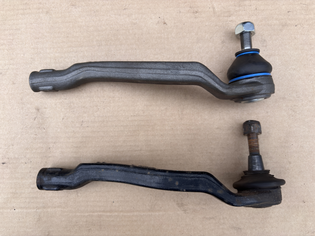

Wolkenjäeger, (vor 262 Tagen) @ Wolkenjäeger
Bonjour zusammen,
da heute uns das Wetter wohlgesonnen, haben wir uns heute mal unter den Kangoo gelegt und die ganze Angelegenheit in Augenschein genommen… wenn wir TML richtig verstanden haben, handelt es sich um die beiden Schrauben mit dem roten Kreis herum.
Wir haben gleich die Schrauben und Gewindegänge mit der Drahtbürste gesäubert und mit einem kräftigen Schuss Rostlöser beglückt. Nun kann das schon mal wie ein guter Eintopf ziehen…
Jetzt sind wir beim Bestellen des Spurstangenkopfes und seine kleine Tigrigkeit haben die Qual der Wahl… da er in Fahrtrichtung links defekt ist, brauchen wir einen für links… die Preise liegen von 7,29 € bis 24,77 €, das Mittelfeld bei 12 €… ach und so viel Marken… Reinhoch, Sasic, Moog, Febi, Meyle, TRW, Lemförder, Monroe… da können wir uns gar nicht entscheiden…
Also - welcher soll´s denn sein?
Alles egal oder einer aus dem Mittelfeld?
…würden uns über einen Tipp sehr freuen!
Vielen Dank & Salute,
vom Zappa und dem kleinen Tiger (…der sagt: hatta hier die Qual der Wahl - oder ist die Auswahl janz egal?)
Spurstangenkopf wechseln
Superaxel, Das Herz Westfalens, (vor 262 Tagen) @ Wolkenjäeger
Beide machen! Die Spur muss eh nachgestellt werden, das würde beim rechten nochmal kommen.

Kangoo-Center -TML, 06618 Leislau, (vor 262 Tagen) @ Wolkenjäeger
Mit den von Meyle machste nix verkehrt .

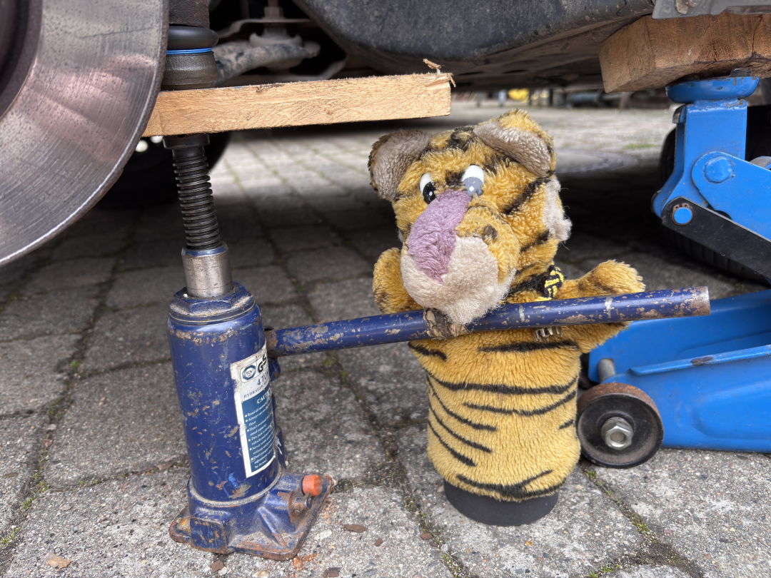

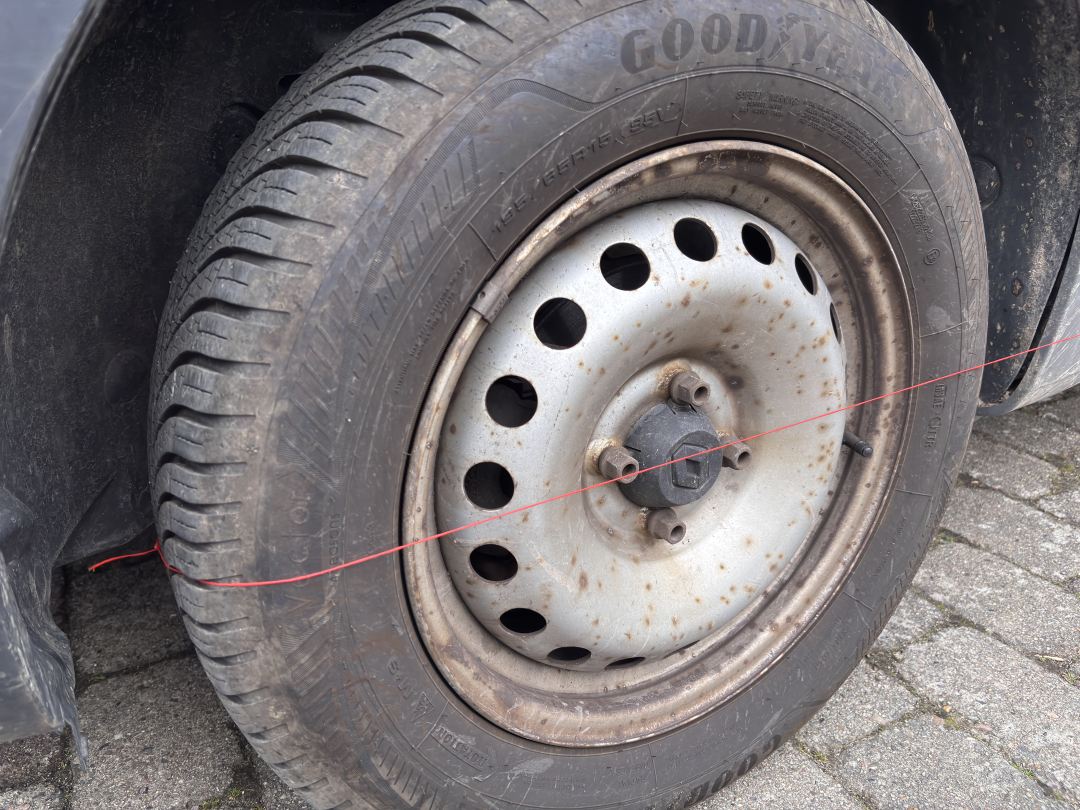

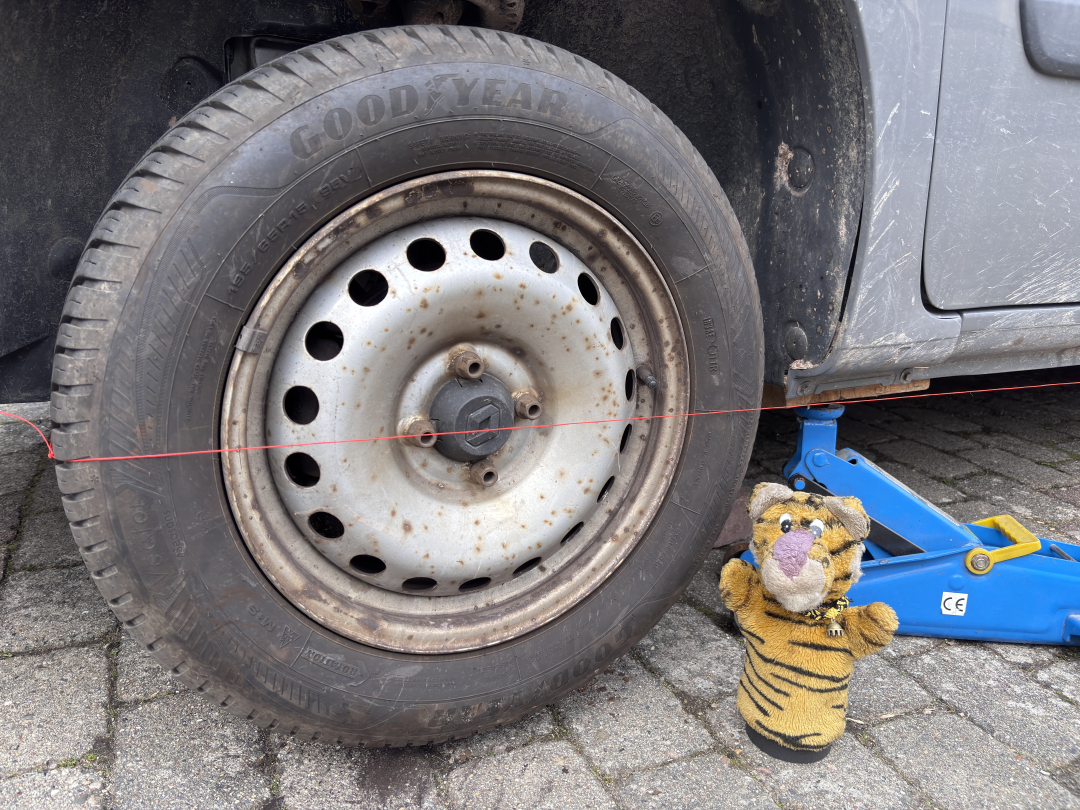

Endlich ist es so weit… der Kangoo wird ein paar Tage nicht gebraucht, die Christel von der Post 📯 hat den neuen Spurstangenkopf gebracht und die Sonne lacht - na ja, fast - oder eher nicht vom Himmel - aber kein Regen auf dem Radar… seine kleine 🐯 Tigrigkeit haben sich den ⏰ gestellt, ein Rührei 🍳gefrühstückt und krempeln sich die Ärmel hoch…
Erstmal alle Reifen 🛞 auf richtigen Luftdruck bringen, Kangoo in Workposition, Handbremse fest, Keile unter Räder…🛞 🛞 🛞 🛞
Dann fix die Maurerschnur über Vorder- und Hinterrad gespannt und beim Vorderrad, an der breitesten Stelle vom Reifengummi (auf dem Foto rechts am Rad) 4 mm Abstand zum Reifen gemessen und notiert.

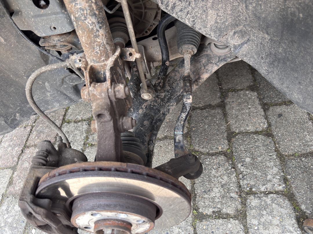

Wagenheber drunter, hochpumpen, linkes Vorderrad ab und unters Auto geschoben.
Vor Tagen hatten wir die Gewinde schon mit der Drahtbürste 🧽 gereinigt und mit Rostlöser getränkt, so das dieser schön einwirken konnte.

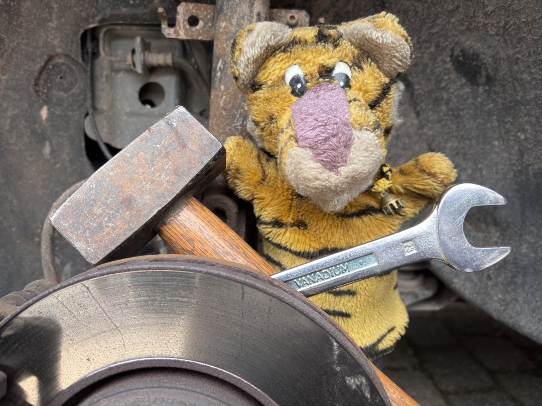

Schraubenschlüssel 🔧 auf die Kontermutter an der Spurstange, Richtung zum Lösen überlegt, ein kleiner Schlag mit dem Fäustel 🔨 in Drehrichtung an den Schraubenschlüssel und los war sie. Dann als Markierung wieder bis an den Spurstangenkopf zurückgedreht.
Stecknuss mit Knebel und langem Arm auf die selbstsichernde Mutter gesteckt und kräftig gedrückt - und auch die war lose. Abgedreht, bis mit dem Gewindeende bündig, zwei Impulsschläge ⚡️ mit dem Fäustel von oben und - „plopp" - war der Konus aus der Buchse.
Jetzt Spurstangenkopf linksrum rausdrehen, dabei Umdrehungen zählen… 16 mal linksrum… aufschreiben… neuen Spurstangenkopf 16 mal rechtsrum eindrehen… bis er an die Kontermutter stößt, die da als Markierung auf ihn wartet.
Konos vom Spurstangenkopf einfetten, von unten einsetzen und mit Wagenheber von unten dücken bis Gewinde oben herausschaut. Selbstsichernde Mutter drauf und festziehen 🔧 💪.
Hier taucht dann die Frage auf: welches Drehmoment? Seine seine kleine 🐯 Tigrigkeit gehen bei der Schraube erstmal von 8.8er Güte aus und wählen nach Tabelle 49 Nm… falls jemand einen anderen Wert weis - bitte melden!
Jetzt wieder das Rad 🛞 aufstecken, Maurerschnur spannen und Abstand zur Schnur kontrollieren. Schon fast gut… noch mal ein halbe Drehung an der Spurstange… jetzt ist es wie vorher… Kontermutter an der Spurstange gegen den Spurstangenkopf festdrehen, kräftig anziehen…
Maurerschnur ab, Werkzeug zusammensuchen, Wagenheber und Keile weg… Probefahrt 🚘 …
Auf der buckeligen Landstraße… 60 Km/h… Lenkrad loslassen, zieht auf 500 m minimalst nach links… dann auf die Autopista… die scheint gerader zu sein… hier zieht nichts mehr nach links… tippen seine kleine 🐯 Tigrigkeit ganz vorsichtig mit sanfter Pfote am Lenkrad nach links, gehts nach links - nach rechts - gehts nach rechts… machta nix - gehts wie der Pfeil geradeaus… und die Lenkung läuft gefühlt wieder direkter und präziser.

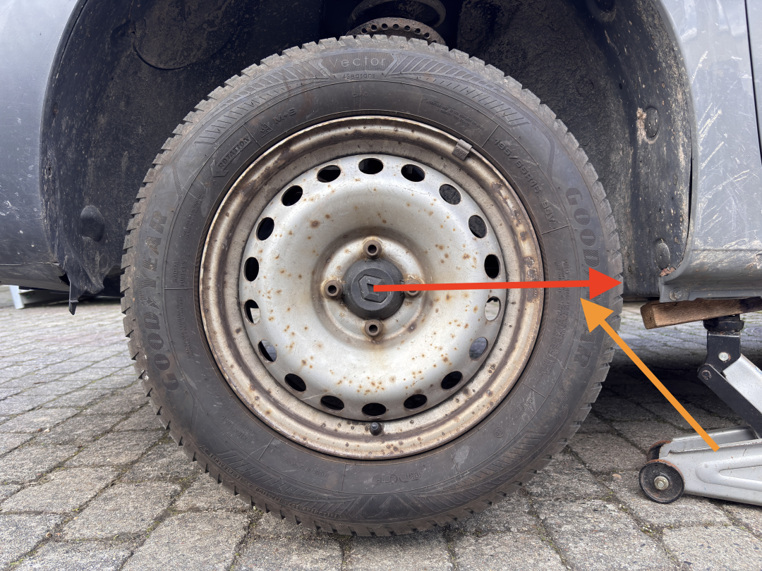

Wolkenjäeger, (vor 233 Tagen) @ Kangoo-Center -TML
bearbeitet von Wolkenjäeger,
Bonjour TML,

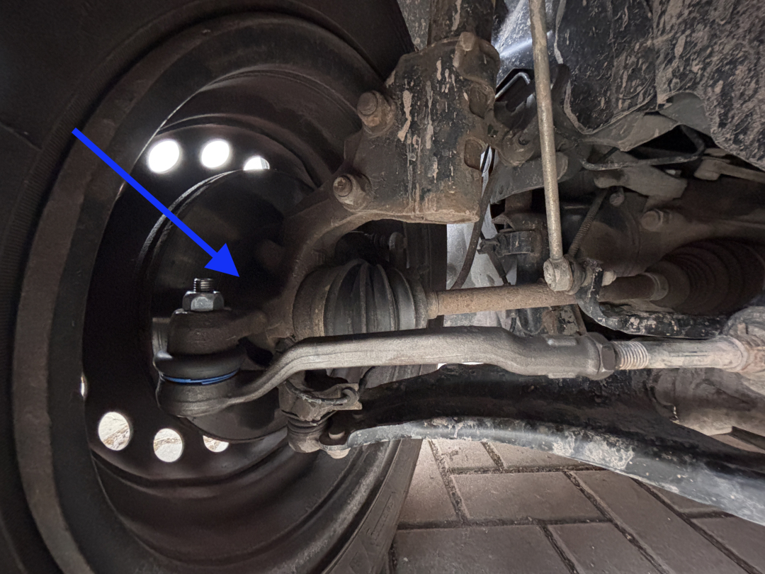

eben noch mal gerappelt:
Es wackelt wenn ich an der roten Pfeilspitze drücke in Pfeilrichtung nach innen.
In die anderen Richtungen scheinen stabil…
…an der orangen Pfeilspitze auf dem Reifengummi gemessen ca. 1 mm bis vielleicht 2 mm nach innen.
Sonst kann ich keine besonderen Dinge erkennen - aber seine kleine 🐯 Tigrigkeit wissen auch nicht genau was wir suchen sollen.
Würde aber eher sagen, die Bewegung kommt aus/um dieser Stelle an der Narbe… wo der blaue Pfeil hinzeigt… aber es kann auch nur so erscheinen, weil es sich von woanders dorthin überträgt?
Vielleicht helfen die Infos schon mal weiter… wenn nicht ist jetzt ein Foto da bei dem man sagen kann wo ich noch mal schauen soll.
vom Zappa und dem kleinen Tiger (…der sagt: wenns sich nur nach hinten bügt - es wohl dann am büger lügt?!)
Kangoo-Center -TML, 06618 Leislau, (vor 233 Tagen) @ Wolkenjäeger
Das wäre dann das Radlager . Zieh mal vorn die große Achsmutter nach und schau ob sich was verändert .
