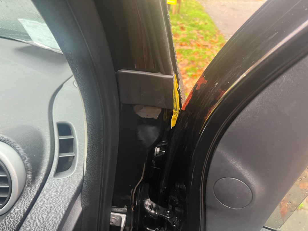

Ich bin heute dabei gewesen ein paar kleine Roststellen zu behandeln. An beiden Türen sind am oberen Fensterrahmen zur Frontscheibe hin kleine Roststellen. Die kommen wohl durch Reibung an einer zusätzlichen Dichtung (das Teil wo auf dem Bild das Abklebeband ist) an der Türdichtung zustande.
Ich hab mnich nicht getraut dieses Dichtungsteil abzuziehen da es so aussieht als sei es geklebt. Darunder schein auch eine kleine Roststelle zu sein.
Kann mich jemand aufklären wie die befestigt ist und ob man die gefahrlos abmachen und wieder montieren kann? Dann könnte ich ein wenig besser ausbessern weil die lackietrte Stelle beim schließen der Türen auch an diese Dichtung stösst und ich die Türen ja Nachts an der Strasse schlecht auflassen kann.
Vielen Dank.

Ohne jetzt lange zu grübeln, was zeigt das Detail-Foto eigentlich? Ein etwas größer Ausschnitt würde es vielleicht erklären.

Sorry - hier nochmal in besser...Danke.

Mc Stender, Hamburg, (vor 359 Tagen) @ Pupsi
da ist, bei meinem, nur das Gummi.
Dieses "Teil" scheuert (logisch) den Lack ab.
Warum / wieso ....

raptor, ilvesheim, (vor 359 Tagen) @ Mc Stender
ich hatte schon einige Kangoos,
von Privileg 1,6 bis 1,2 und 1,4 auf der Arbeit !
Kann mich an so ein Teil nicht erinnern und beim aktuellen
ist auch keins dran !

ingolf, B, (vor 358 Tagen) @ raptor
Da hat mal einer ein Spaltmaß "korrigiert". Ist nicht original.

Pupsi, (vor 358 Tagen) @ ingolf
Mhh. Danke Euch.
Es sieht halt so passgenau aus - das hat mich gewundert.
Ich mach das mal ab un schau mal darunter.
Eventuell fahr ich mal bei Renault vorbei und schau mal ob da was zur Fahrzeughistorie was vermerkt ist.

Horst, (vor 358 Tagen) @ Pupsi
Mhh. Danke Euch.
Mir kam ja spontan die Idee, dass das Teil beim Montageprozess der Tür verwendet wird, damit das Spaltmaß passt.
Und der Montagearbeiter hat es vergessen.
Vielleicht liegt ja noch mehr Werkzeug im Auto.

Kangoo-Center -TML, 06618 Leislau, (vor 358 Tagen) @ ingolf
Bevor hier noch irgendwelche Myten raus geholt werden oder vielleicht noch Verschwörungstheorien usw .... Das Gummiläppchen ist original da angebracht . Nicht angeschraubt oder genietet oder mit Klettverschluß oder per Magnet . Ganz einfach angeklebt , ist ja auch nicht wirklich ersichtlich ....
