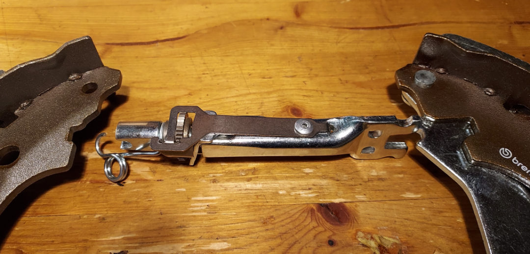

Nachsteller Trommelbremse passt nicht zu Bremsbacken (Plauderei)
Horst, (vor 403 Tagen) @ HolgerHH
Hallo Horst,
manchmal braucht man nur den richtigen Anstoß...
War mein Fehler!
Da ich die Nachsteller schon vor einem Jahr gekauft hatte, musste ich etwas nachforschen.
Die Nachsteller sind nicht für den KC, sondern für den FC!
Auf der gegenüberliegenden Seite passt es auch nicht richtig.
Vielen Dank für den Klaps auf den Hinterkopf!
Hätte auch selber darauf kommen können. Sorry!
Gruß in die Runde.
Holger
Eigentlich gibt es kein grundsätzlichen Unterschied KC und FC.
Es gibt halt zwei Trommeldurchmesser.
Aber das sowohl beim KC als auch FC.
Wobei der große wohl öfter beim FC verbaut ist.
