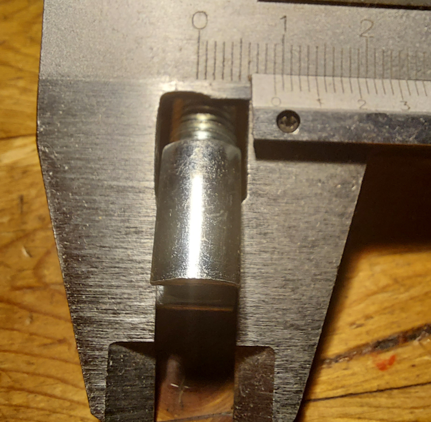

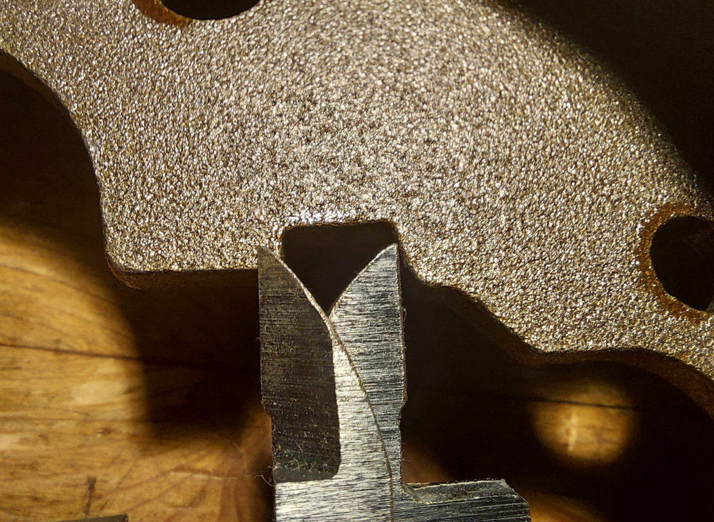

Mir ist nun aufgefallen, dass der Nachsteller nicht in die vorgesehene Ausbuchtung der Bremsbacke passt.
Die Ausbuchtung ist ca. 2mm zu klein.
Soll das so oder habe ich falsche Teile bestellt?

Schreib doch mal die Teilenummern und Hersteller deiner gekauften Teile

Das wird so nichts. Du musst zwingend passend zum Tromnelinnendurchmesser kaufen. Diese ganze Liste mit kompatibelen Fahrzeugen ist Mumpitz weil es beide Varianten gibt.
Hast Du denn jetzt Teilenummern oder nur Bildchen die nicht helfen?

Ich verstehe dein Problem jetzt nicht wirklich . An Hand deiner alten Teile sollte sich doch beim vergleichen raus finden lassen welches Neuteil nicht gleich zum alten ist .
Wenn die Versteller identisch sind und die Backen bis auf die Aussparung passen , dann feil den Spalt auf und gut .

das Teil anpassen, war auch meine erste Überlegung.
Wie ich aber schon geschrieben hatte, passt die gegenüberliegende Seite auch nicht.
... und ich hatte die Trommel noch nicht ab, weiß also nicht, was jetzt verbaut ist.
Das werde ich aber ja bald wissen.
