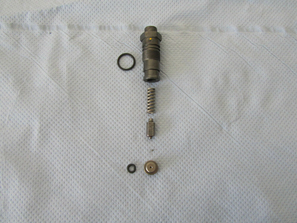

Ich Tipp auf einen geplatzten O-Ring im Sicherheitsventil was Seitlich an der Hochdruckpumpe sitzt.
Problem: der kleine O-Ring auf dem Bild.
Achja: pass beim Ausbau auf die Microkugel auf!

Sicherheitsventil (SV) was Seitlich an der Hochdruckpumpe sitzt.
Sag mal-->ließt du hier überhaupt die Tipps?
Da hab ich dir auch noch ein Foto vom SV eingestellt.

Also mal ehrlich , sieht das von dir gezeigte Teil so aus wie das Teil was der George zeigt ?
Meinst du ehrlich das ein Hochdrucksicherheitsventil in einer Kunststoffleitung im Niederdruck bzw ists hier ja genau genommen sogar Unterdruck , vor der Pumpe sitzt ?
Auf deinem Bild ist das Ventil übrigens zu sehen .....

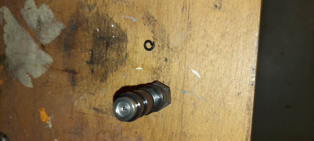

Habs geöffnet und es scheint wohl das Problem zu sein .
Der Öhring

Renault hat dieses Rückschlagventil überhaupt nicht als Ersatzteil, somit auch nicht diese O Ringe .Bei uns gibt's keinen der sowas verkauft. Nun schaue ich im Internet. Was ich gemassen habe ist 4,0 mm Innen Durchmesser, Schnursträcke 1,3 mm.
Es gibt FBM -20 +200 Grad und MBR -30 -+100 Grad.
Weiß jemand welche O Ring ich da bestellen kann ?

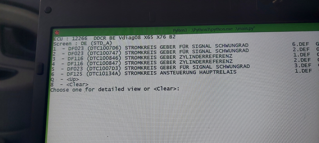

Nun habe heute den O Ring bekommen eingebaut .Geht nicht an ,will kann nicht.kommt ganz kurz geht dann aus .Habe jetzt endlich die Software zum auslesen.
Einspritzung 5 Fehlermeldung.
Wie folgt .

Es ist jetzt folgende Fehler Meldung dazu gekommen DF 125 STROMKREIS ANSTEUERUNG HAUPTRALAIS .Was ich dazu gelesen habe war es mit dem Gaspotti in Zusammenhang zu tun habe .Kann mir da jemand weiterhelfen un Bezug Fehlermeldung, was genau welche Sensoren sind ,ot geber, Nockenwellensensorund Gaspedal?
Eisenklotz an der Railpumpe-->SV
Retzer, (vor 414 Tagen) @ Lapin63
alle gespeichert
löschen und kucken was wieder kommt

Ja das ist mein Problem, das ich habe mit meiner Auslese Software.Ich kann den Fehlerspeicher nicht Löschen.
Hab den ADAC Pannendienst angerufen, der hat den Fehlerspeicher gelöscht und nach Startversuch ,Fehlerspeicher ausgelesen. Kurbelwellensensor defekt .
