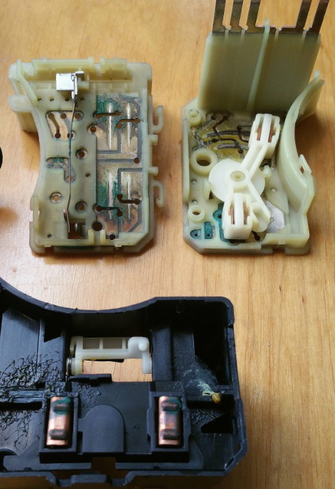

Hallo allerseits,
Die Scheibenwaschanlage vorne hatte schon lange einen Wackelkontakt derart, daß ich annehme es ist der Multifunktionsschalter. Jedenfalls nicht die Pumpe.
Mitterweile geht sie garnicht mehr, und ich habe das Teil ausgebaut und überlege, wie weiter vorzugehen ist. Am liebsten würde ich ihn aufmachen und reinschauen, habe aber das Bedenken, es könnte mir alles mögliche entgegenfallen.
Mann kann ihn natürlich auch von aussen mit Kontaktspray zujauchen und schauen, ob's was gebracht hat.
Hat einer von Euch so einen Schalter schonmal geöffnet?
Kann man das "gefahrlos" machen?
viele Grüße
tom

Den kannst du einfach aufmachen , da fliegt dir nix um die Ohren . Du must halt nur verstehen welcher Kontakt wie für was funktioniert . Beim zusammen stecken aufpassen das der Drehhebel und der Kontakt Schlitten dazu fluchten .

kein Wunder:
(aber es war trotzdem der Stecker ;-) )

Aaah, geht doch.:-P Und nun? Hast du's mit Kontaktreinigen hin gekriegt?

Ja alles blitzblank.
Aber wie gesagt, es war der Stecker...:-D
