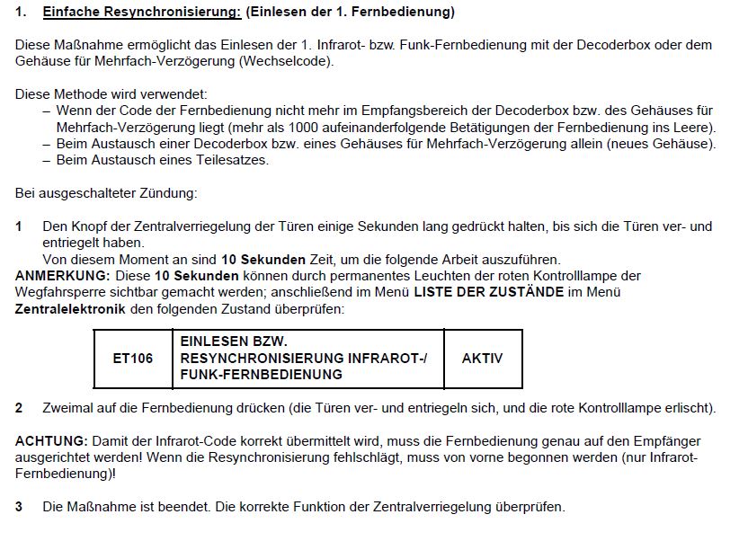

Jetzt wollte ich den zweiten mal neu anlernen. Dazu lange die Entriegelungstaste im Auto gedrückt (Auto sperrt zu und wieder auf) dann die Taste am Schlüssel gedrückt. Daraufhin wird einmal zu- und sofort wieder aufgesperrt, aber der Schlüssel geht trotzdem nicht.

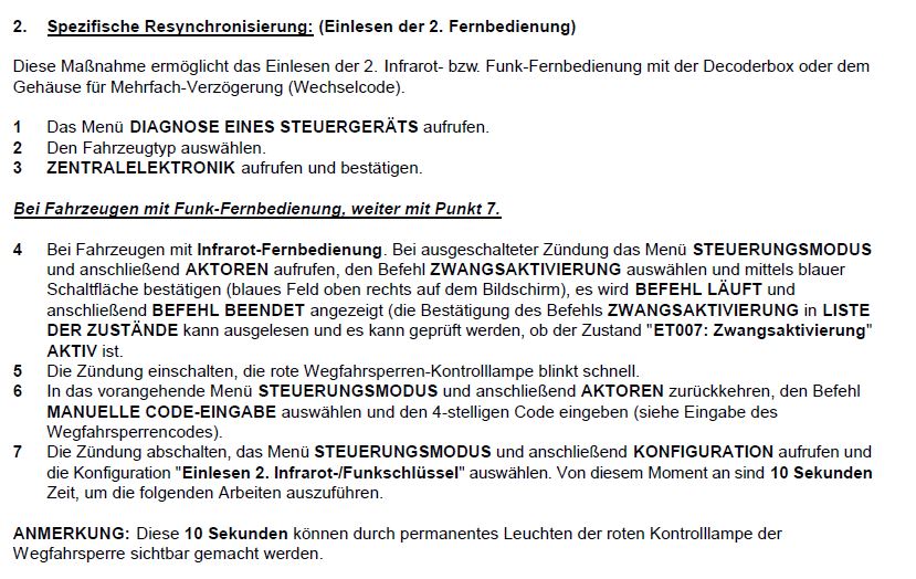

Mit dem Anlernen hat das leider nicht funktioniert. Jedoch ist mir deine Anleitung auch nicht ganz klar: Also mit dem zu synchronisierenden Schlüssel Zündung an, ohne Start > Knopf am Schlüssel ein mal drücken > Auf und Zu sperren? ( also noch zwei mal Knopf drücken, jetzt sollte sich das Auto zu- und aufschließen), dann Zündung aus?
geht nicht bei mir :-(

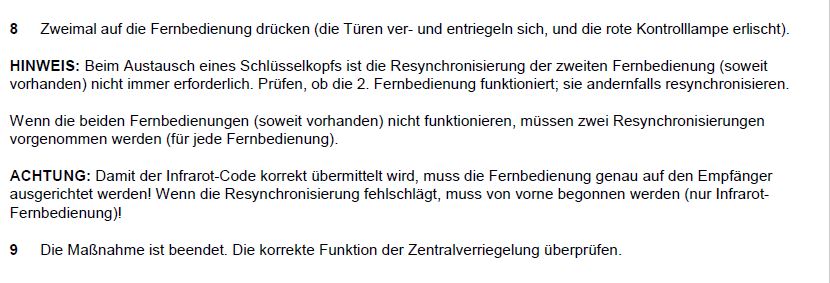

Kannst ja mal die Anleitung aus dem Twingo-Forum nehmen....obwohl: Keine UCH in deinem Elektro-Dingens?
https://www.twingotuningforum.de/thread-42201.html

Hast du ein Infrarot-Auge an der Innenleuchte Innenspiegel? Dann folgende Anleitung durchführen. Hast du kein Infrarot, dann geht es nur per OBD-Verbindung mit Software.
