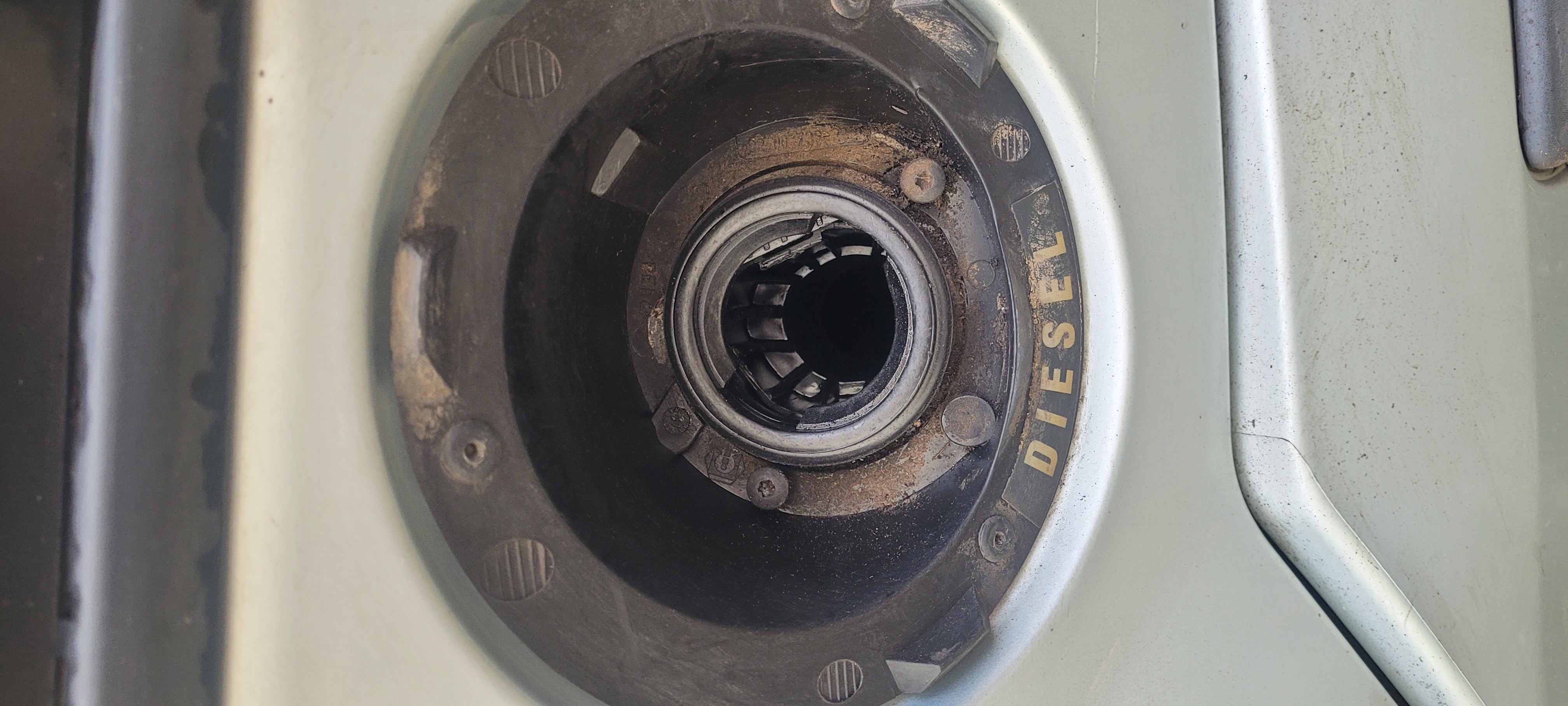

Dann kann es auch die automatische Verriegelung durch die Tank-Klappe sein, die das Öffnen verhindert.
Schau mal nach dem Kabel vom Sensor hinten am Tank-Stutzen.
Da kommt ein Kabel (vom Sensor) nach innen.
Dieses ausstöppseln.
Wenn´s dann geht = Fehler gefunden.
Warum sowas verschraubt ?
Damit Insassen nicht die Tür öffnen und die Tankpistole ......
Guten Morgen,
Hier ein Foto von meinem Tankstutzen:
www.uyan-natur.de/Tankstutzen.jpg
Ich glaube, bei meinem Modell (Diesel, 2007) ist keine Verriegelung in der Tankklappe.
Oder ist mit Verriegelung gemeint, dass sich das Schloss der Fahrer-Schiebetür durch ABSCHLIESSEN des Tankstutzens wieder entriegelt? Letzteres funktioniert jedenfall nicht bei mir.

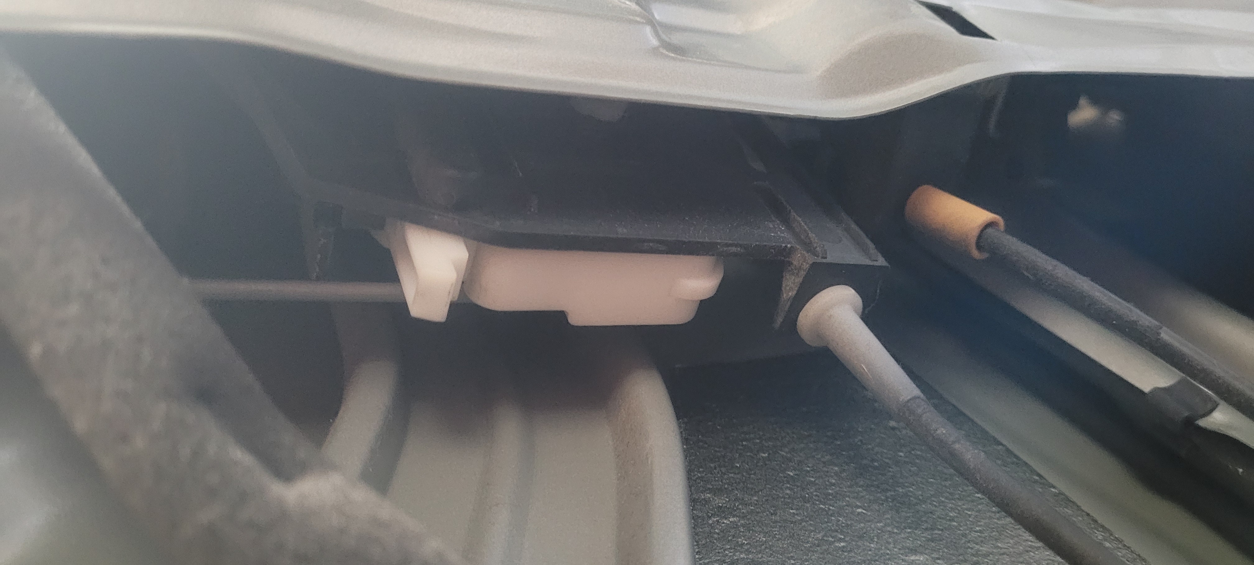

Auf diesem Foto ein BLick in die Schiebetür:
www.uyan-natur.de/Stecker.jpg
Dort ist ein weißer Stecker, ist das der, den ich "ausstöpseln" muss?
