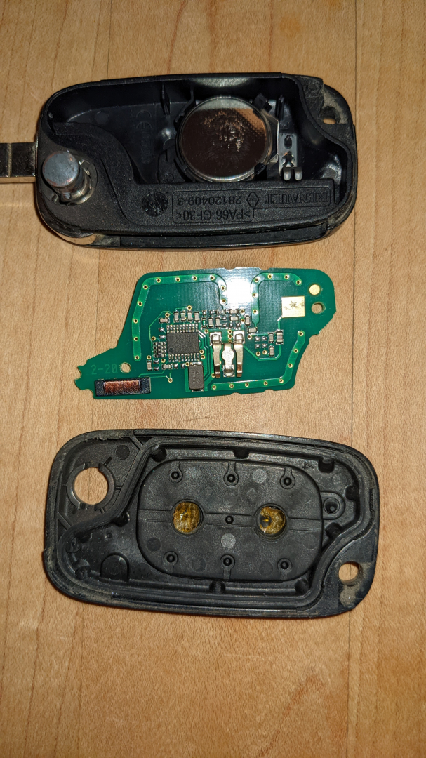

Mein Kangoo BJ2017 startet nicht mehr mit einem der beiden Schlüssel. Der Anlasser macht gar nichts, Fehlersymbole bis auf das Getriebezeichen und Batterie glaube ich keine gesehen zu haben. Mit meinem Zweitschlüssel startet das Auto problemlos.
Wenn ich den Zweitschlüssel an das Zündschloss halte kann ich mit dem Defekten starten.
Die ältere Anleitung kenne ich. https://wiki.mykangoo.de/index.php?title=Plip_Schaltplan
Nachlöten krieg ich nicht hin.
Auf die Wegfahrsperre könnte ich verzichten. Was ist billiger, WFS entfernen oder neue Elektronik im Schlüssel?
Was kostet beim Händler die Sache? oder gibt es Alternativen??
