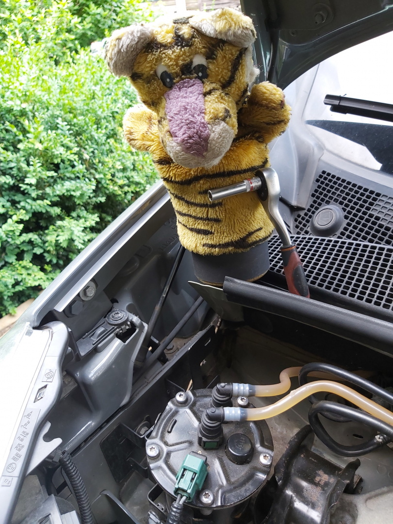

heute haben seine kleine Tigrigkeit und ich den Dieselfilter gewechselt und duften nun entsprechend. :-)
Ja - und natürlich auch zu dämlich. Richtig wäre wohl gewesen: löse die Schläuche und den Stecker, löse die Schraube auf der Rückseite des Filters, entnehme den Filter und gieße den im Filter enthaltenen Diesel in eine Dose…
Nun die umständliche Variante…
…löse die Schläuche und den Stecker

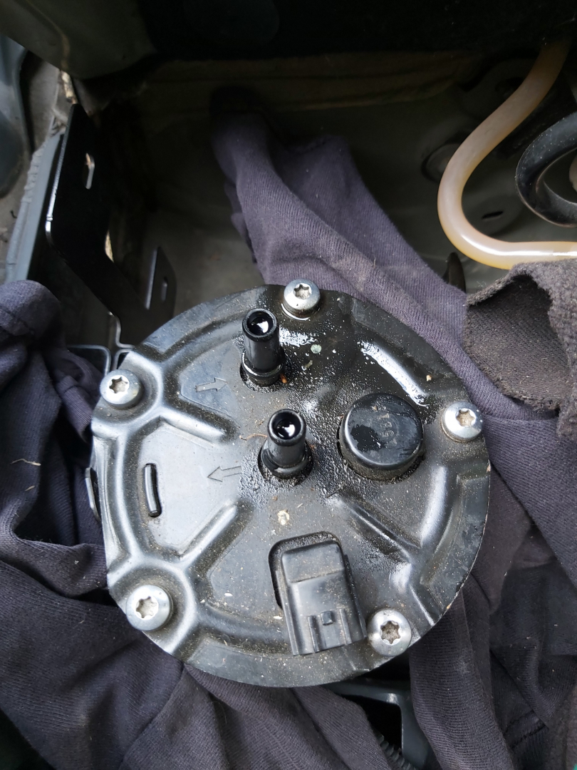

…löse die Schrauben vom Deckel des Filters
…öffne den Filter und wundere dich wieviel Diesel noch im Filter steht

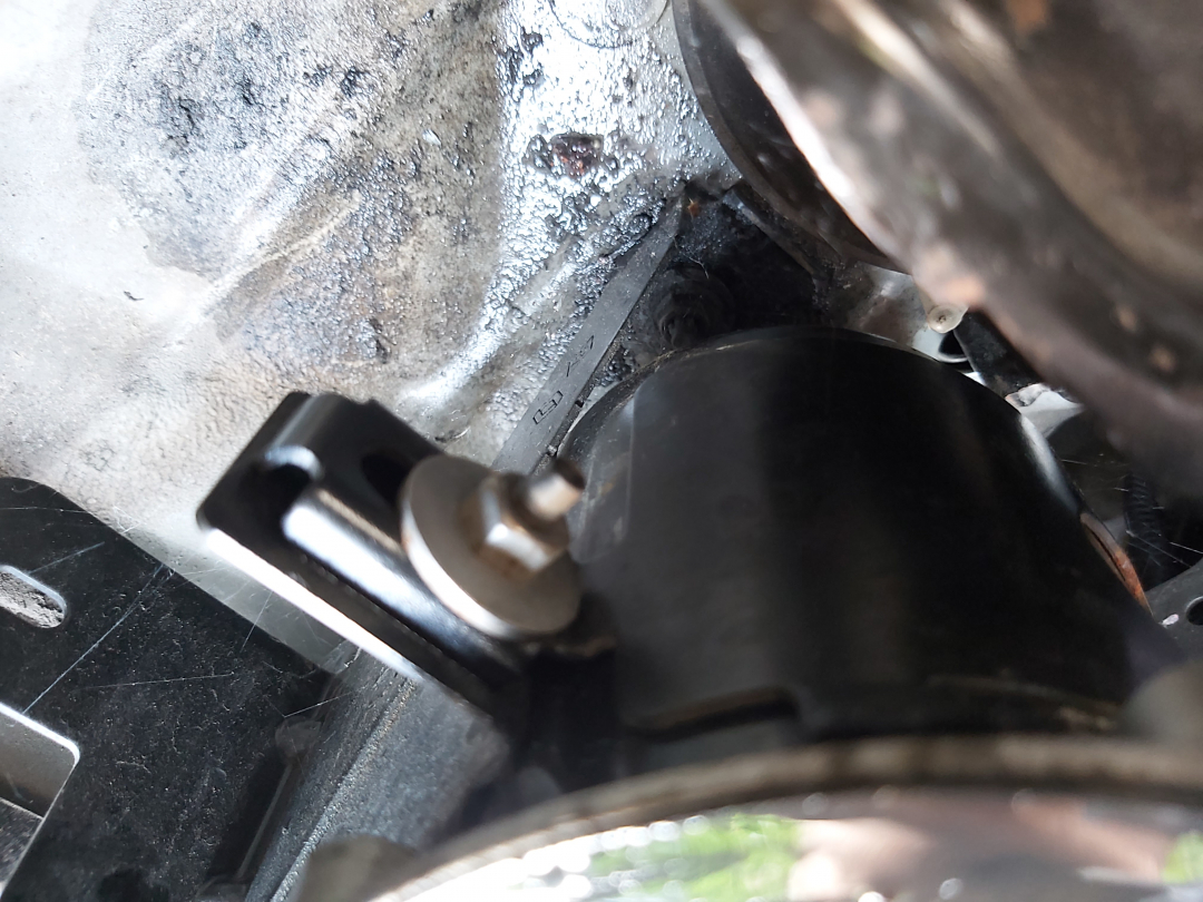

…entdecke die Schraube die den Filter hält
Erkenntnis des Tages… siehe oben… ;-) :-P
…löse die Schraube die den Filter hält

…setze den Deckel wieder auf
…setze die Schrauben wieder ein und ziehe sie über kreuz an, bis der Deckel reinploppt
…ziehe die Schrauben über kreuz mit 11 Nm fest
…drehe den Filter wieder in richtige Position
…ziehe die Schraube die ihn hält wieder fest
…stecke die Schläuche wieder auf… dabei Fließrichtung beachten… siehe Pfeile auf dem Filter…
