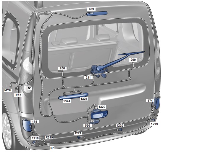

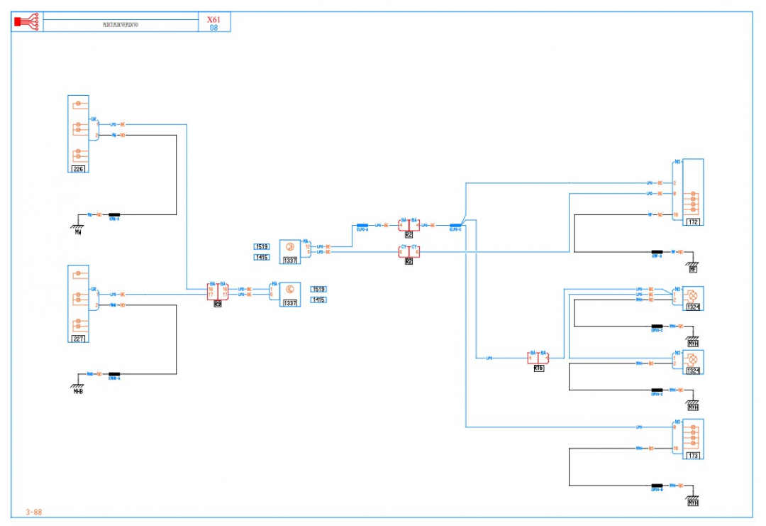

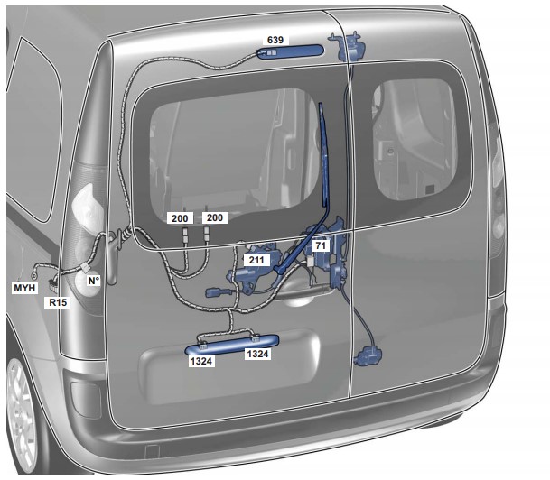

1) Was mir noch fehlt ist der Kabelplan der linken Rückleuchte, vor allem wo die linke Schlussleuchte vom Kabel zur Kennzeichenleuchte abzweigt, weil der Fehler muss ja davor sein. Auch den Plan der Nebelschlussleuchte. Hast du das auch? In dem Kabelplan sehe ich Klemme 173 und 172, die nicht auf dem Foto, ich nehme mal an das ist irgend etwas hinter 174 und 175?
2) Ich habe die Version mit Türen, sieht aber erstmal sehr ähnlich aus, oder?

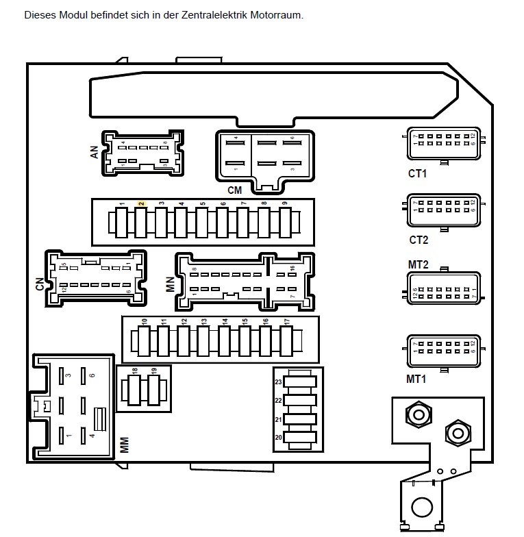

3) Hast du auch noch die Belegung der anderen "kleinen" Sicherungen im Motorraum? Wenn ich mir das ansehe hat die Werkstatt recht, an der Sicherung kann es nicht liegen da ein Teil davon noch super funktioniert

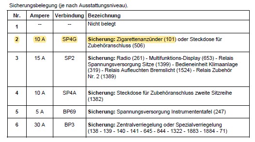

5) Nur aus Interesse, der Zigarettenanzünder hängt mit all den Lampen an einer 7.5A Sicherung...? Ich lad da locker mit 80W mein Laptop dran. In dem Link von Jeff oben gibt es im Innenraum noch eine 10A Sicherung "Steckdose für Zubehör, Zigarettenanzünder". Hängt die einfach nur nach der im Motorraum?
Das Interessiert mich auch*thumbsup*
Kangoo G2, Sicherung-Zigaretten Anzünder.

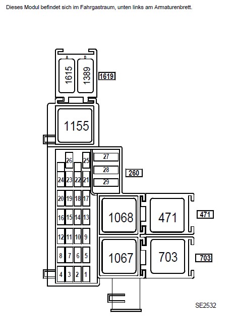

Sergeant KANGOO, (vor 1856 Tagen) @ Jeff
Ich vermute es handelt sich um Beleuchtung von dem Zigarettenanzünder sowie von allen anderen Schaltern und Knöpfen.
Die richtige Sicherung sitzt unter dem Armaturenbrett.
[image][image]

Sergeant KANGOO, (vor 1856 Tagen) @ Simon6785
[image][image][image]

goggalore, (vor 1049 Tagen) @ Sergeant KANGOO
Suuper, das war meine Rettung!!!
Meine rechte Rückleuchte funktionierte nicht mehr und nachdem ich alle Sicherungen im Fahrerfußraum durchgecheckt habe und alle Sicherungen intakt waren ging ich verzweifelt auf Kabelbruchsuche. Natürlich ohne Erfolg. Hab dann über das www euren Beitrag hier gefunden und darüber bin ich heilfroh. Defekte Sicherung im Motorraum getauscht (mit viel gefummel) und alles ist wieder gut.
Danke
