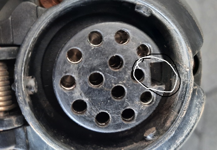

Mc Stender, Hamburg, (vor 1871 Tagen) @ TfCargo
Anhänger Dose habe ich nicht gemessen, da ich diese Original schon verbaut hatte.
und Du bist völlig "Sicher", die Nebelleuchten über die Anhängerdose geschaltet zu haben ?
Nicht das Bremslicht erwischt ?
Schalter der Anhängerkupplung falscht genutzt, wäre die einfachste Erklärung.
Ps.: Schau doch mal nach. Nach dem Schalter in der Dose vom Anhänger.

TfCargo, (vor 1871 Tagen) @ Mc Stender
Ich habe so eine Anhängerprüfdose mal schauen ob die was anzeigt, ansonsten meine Frage wo finde ich den Schalter?
verständnisfragen...
In der Dose für den Anhänger ?
[image] also ich sehe hier keinen Schalter. Sry bin Laie vllt bin ich aber auch blind
Horst, (vor 1871 Tagen) @ TfCargo
Hi,
der ist innen drin.
Wenn Du den sehen willst musst Du die Dose schon "zerlegen".
Das betätigen erfolgt durch Einstecken des Steckers.
verständlich.
Da schau mal genauer.
Der "PIN" sollte raus-schauen.
Und die Nebelschlußleuchte im (Zug) Fahrzeug deaktivieren.
Also Anhängerprüfdose ran und auch hier kein Bremslicht. Wenn ich die Nebelschluss anhabe geht sie am Fahrzeug aus.
