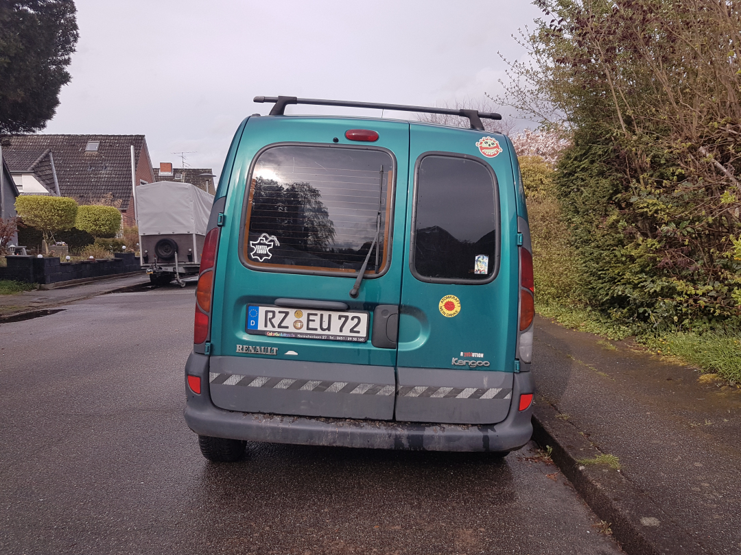

jetzt hats mich auch erwischt:
bei der 11. Waschbetonplatte, die unflätig (mal eben, ist ja gleich um die Ecke....) in 2 Türmchen eingelegt wurde, hats Knack gesagt und rechts sind wir jetzt tiefergelegt.
Insgesamt ziemlich unspektakulär und ich bin froh, dass es nicht während der Fahrt passiert ist.

Kangoo fährt wieder! *prost*
bin das Risiko eingegangen und habe eine überholte Achse gekauft.
Über eine Web-Suche habe ich via ebay den Kontakt zum Teileaufrüster "Maresco" aufgenommen, der mir dann nach mehrmaligem persönlichen Kontakt via Telefon und Email eine aufbereitete Achse für 230,- verkauft hat. Geliefert wurde ziemlich zackig aus Polen mit UPS an Wunsch-Adresse.
Maresco fordert die Alt-Achse zurück (60,- Pfand im Vorfeld zu entrichten) und holt diese nach Absprache, also ohne Zeitdruck! ab, wir haben die komplette Abrechnung mittels paypal abgewickelt.
Die erste gelieferte Achse war Murks, da lediglich der Dämpfer-Drehstab rechts gewechselt wurde, beim Abfahren von der Werkstatt hörte ich hinten links ein heftiges "Sploing", dachte mir nichts dabei ("Wird wohl der Drehstab sein, der sich jetzt einrenkt";) und nach 100KM lag ich wieder schief, diesmal die andere Seite.. :(
Der Fehler wurde aber von Maresco ohne weiteres anerkannt und es war sehr schnell eine weitere Achse auf dem Weg, diesmal direkt zur Werkstatt und geprüft:
