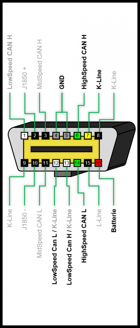

Angefangen habe ich damit mir mal so aus allem was man Findet das Pinout der OBD-Buchse zusammen zu schnipseln. Da bin ich bisher zu folgendem Ergebnis gekommen:
Im Bild die Schwarzen Pins, bei denen die Beschriftung ausgegraut ist, sind bei mir in der Buchse nicht bestückt, somit irrelevant. Damit man sich trotzdem auskennt, habe ich die Funktion die bei anderen Fahrzeugen üblich bzw. standardisiert ist eingefügt.
Dieses Pinout ist nur ein Ansatz, ich habe selber keine Ahnung was davon stimmt und was nicht, aber irgendwo muss man anfangen und von hier versuche ich jetzt weiter zu arbeiten.
Die Pins 4,5,6,7,14 und 16 sind in der OBD-2 Schnittstelle standardisiert. Bei dem CAN-Bus auf Pin 6 und 14 handelt es sich um einen HIGH-Speed CAN-Bus mit 500kbit/s
Dies habe ich auch schon ausprobiert und das Stimmt auch. (Was ein Wunder, das ist bei jedem Auto ab 2004 so ;-) )
Als Nächstes werde ich mir einen neuen Adapter basteln, mit dem ich dann den CAN-Bus auf 12 und 13 auslesen kann. Meine Hoffnung ist, dass ich hier Fensterheber und ähnliches finde.
