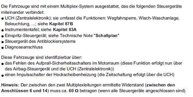

Blöde Frage, wofür steht dieses UCH eigentlich?
DZM bei G1 Ph1 ohne UCH?
Superaxel, Das Herz Westfalens, (vor 1999 Tagen) @ Picard155
"UCH ist die Abkürzung für Unité Centrale d'Habitacle, was übersetzt soviel wie "Steuereinheit für die Verwaltung der Funktionen des Fahrgastraums" bedeutet."

Mit UCH an folgenden Dingen erkennbar:
....wobei ich eine UCH habe und trotzdem den "roten Knopf".

Laut der VIN hat der Kangoo keine UCH .

Oliver -- (Moderator), (vor 1997 Tagen) @ Kangoo-Center -TML
Hallo!
Ich hatte bisher gedacht das im Zuge des Austauschs der Motoren im Sommer 2001 auch alle Modelle auf UCH umgestellt wurden. Also müsste doch jeder 1.2/16V mit 75 PS eine haben.
Mein alter weisser Rapid von 8/2001, der erste mit dem 1.6/16V, hatte jedenfalls einen DZM. Ob ich eine UCH hatte weiss ich bis heute nicht da hinten Blechtüren und überhaupt kein Schalter vorne. :-D
Gruss Oliver

Schrauber, (vor 1997 Tagen) @ Oliver -- (Moderator)
Ein anderer Hinweis ist, ob ein echtes Blinkrelais klackt oder ob der Sound elektronisch nachgeahmt wird.
