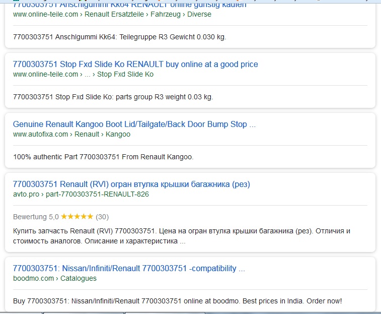

meinautoistkaputt, (vor 1997 Tagen) @ Mc Stender
Suche nach '7700303751'. :-P
Renault Teilenummern funktionieren fast immer.

Mc Stender, Hamburg, (vor 1997 Tagen) @ CabNRW
z.b. dort
https://www.teile-profis.de/
die Nummer
7700303751
unter OE-Nummer eingeben.

Mc Stender, Hamburg, (vor 1997 Tagen) @ meinautoistkaputt
Die vorherigen Teilenummern haben mich auch nicht weiter gebraucht. Da findet man bei googel nichts.
Was mache ich falsch?
https://www.google.com/search?q=7700303751
womit verdient "Tante" Google Geld ?
Mit Werbung.
Was erscheint auf den ersten Seiten ?
Werbung.
Ps.: Frisch geputzt, Cache geleert, Browser / Computer neu gestartet erscheint ...

CabNRW, (vor 1996 Tagen) @ Mc Stender
Vielen Dank an alle.
Somit haben wir bzw ihr die Teile gefunden.
