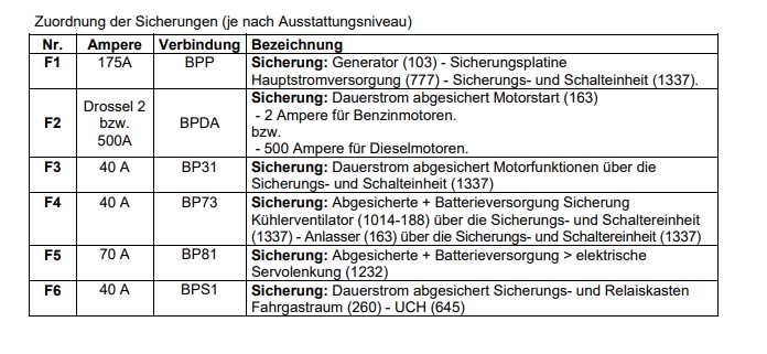

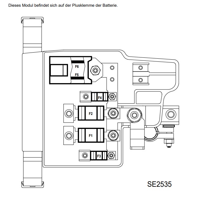

[image][image]
So wie es aussieht, ist es der Motor der Servolenkung.

Wolf, (vor 2007 Tagen) @ Sergeant KANGOO
Ehm ich meine die großen Sicherungen die unter dem mit den kleinen sitzen.
Die Zuleitung ist die Sicherung f1 in dem Bild. Und danach ist es noch unterverteilt.

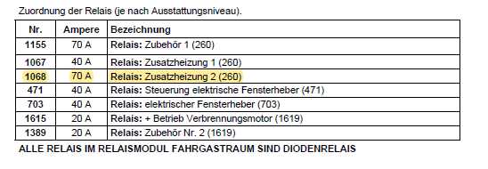

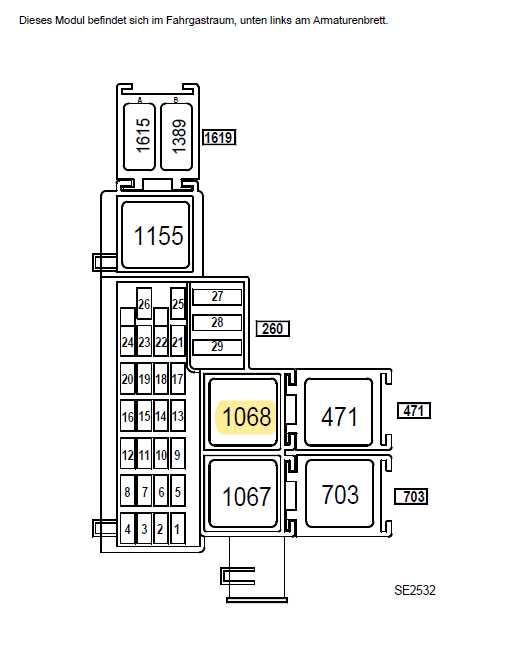

Sergeant KANGOO, (vor 2007 Tagen) @ Wolf
OK, dann ist das hier das Richtige. Ich vermute: das Relais der Zusatzheizung ist festgeklebt.
Jau genau das habe ich gesucht.
Und ja war sogar das Relais.
