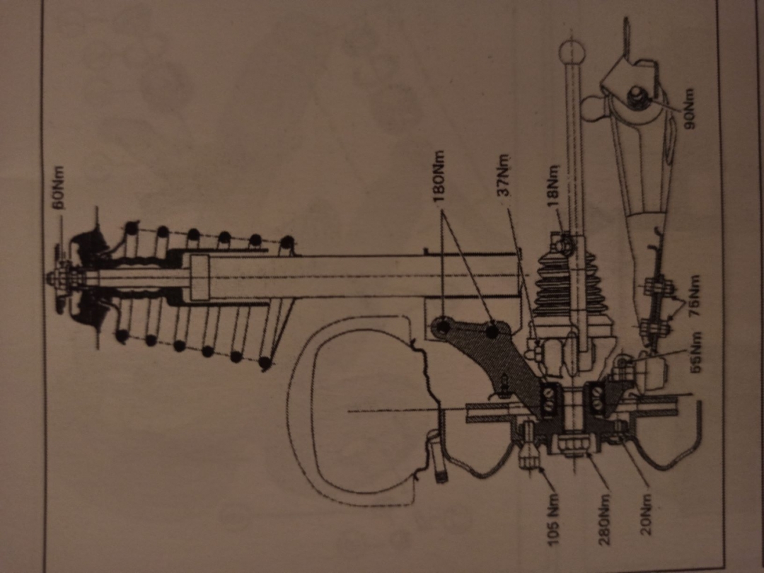

Vorderradaufhängug Skizze

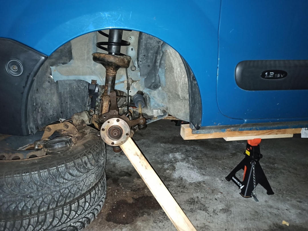

Beideitig aufgebockt, Latte stützt nur ganz leicht
Federbein hängt zu tief

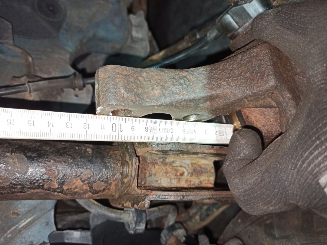

Differenz ca. 4cm.

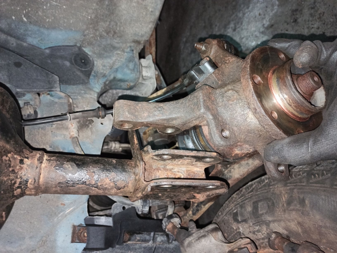

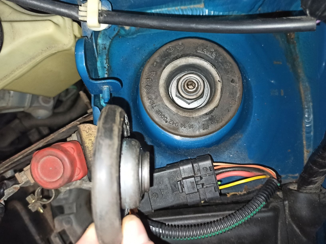

Blick von oben (lose angeschraubt)

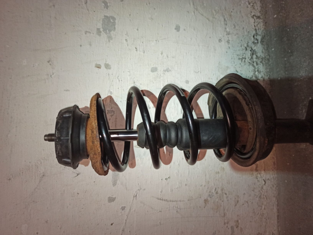

Federbein montiert, Feder, Domlage, Staubdichtung erneuert

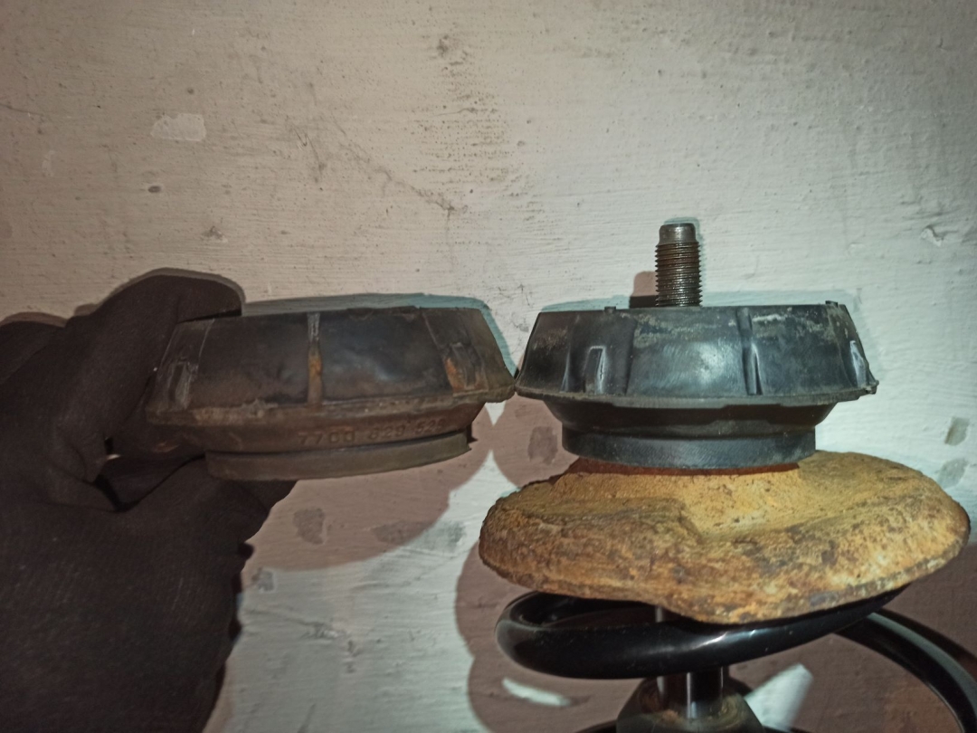

Vergleich Domlager alt/neu

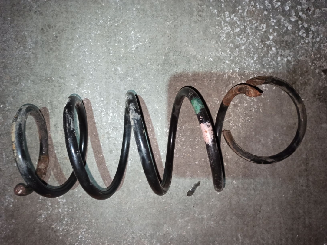

Alte Feder (gebrochen) - pink/grün

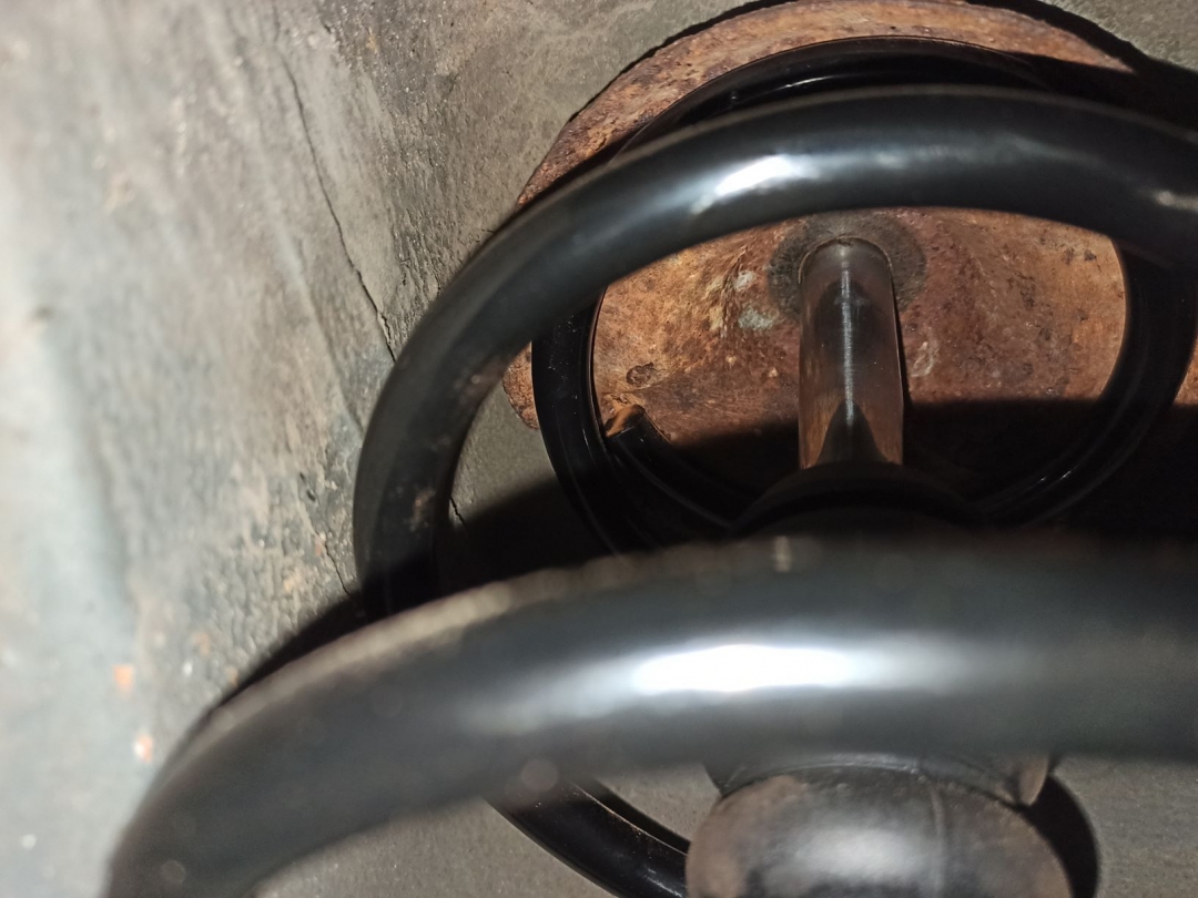

Blick von unten - Federteller sitzt auf zweitem Absatz
