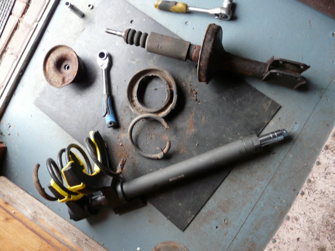

Hallo liebe Community,

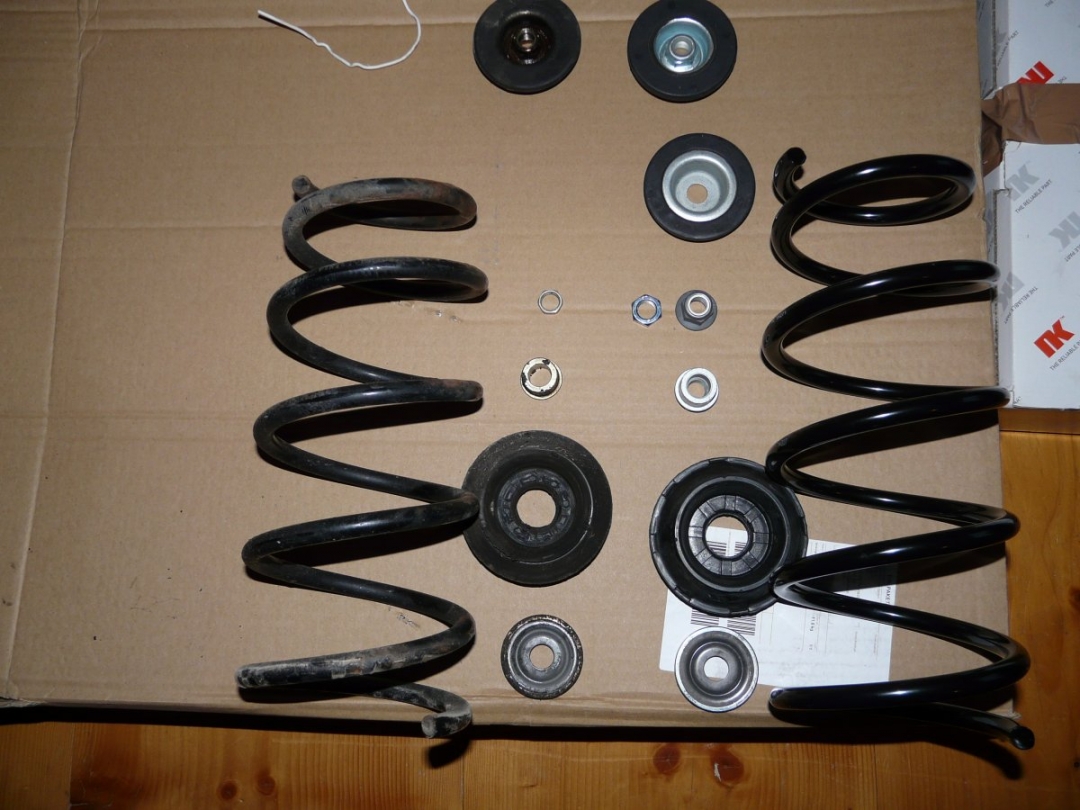

nach dem Einbau neuer Federn und Domlager (Montage nach Anleitung) ist das Federbein ca. 2cm zu lang, d.h. kann nicht mit dem Achsschenkel verschraubt werden. Der Farbcode alt/neu ist grün/pink, die Länge 376mm. Feder zu lang trotz gleichem Farbcode? Kann das sein? Sind die Teile nicht kompatibel? Was meint Ihr?
Kangoo BJ 2001 (3004 - 172) mit Klimaanlage
Federn alt: (grün pink) (ca.370mm)
Federn neu : (grün pink) (376mm) Spidan Fahrwerksfeder
Artikel-Eigenschaften:
Außendurchmesser: 145 mm
Dicke/Stärke: 12,00 mm
Einbauseite: Vorderachse
Farbmarkierung: pink
Farbmarkierung: grün
Federform: Schraubenfeder mit konstantem Drahtdurchmesser
Gewicht: 2,00 kg
Länge: 376 mm
Domlager: Reparatursatz, Federbeinstützlager "MEYLE-ORIGINAL: True to OE."
Beste Grüße
Andi

Hi,
mir ist dein Problem schleierhaft.
Die Feder hat mit der Länge im unbelasteten Zustand doch rein gar nichts zu tun.
Die Länge ergibt sich doch nur daraus wie weit der Stoßdämpfer sich ausziehen lässt.
Die Feder ist dann ja vorgespannt.
Hast Du das Auto nur auf einer Seite aufgebockt und der Queerstabi hält Dir den Queerlenker/Achsschenkel auf der aufgebockten Seite zu weit oben ? Da hilft es den Queerstabi vorher beidseitig von den Queerlenker abzuschrauben. Die Verbindungsschrauben/Gummiteile vergammeln ja ohnehin rasch und der Tausch ist sinnvoll.
Oder das Auto beidseitig anheben, dazu sollte auch auch eine außreichende
Sicherungg sichergestellt sein.
Im beidseitig aufgebockten Zustand hängt der Achsschenkel übrigens sozusagen am Dom oben, der würde sogar noch weiter runter gehen. Das ist reichlich Luft.
Ich finde das immer toll, nach Anleitung....
Wir können Gedanken lesen was für ne Anleitung Du da verwendest und was darin beschrieben ist, und was eben in der Anleitung nicht drin steht, weil es aus der Sicht des Schreibers selbstverständlich ist.
Mach Mal ein paar Bilder die dein Problem zeigen.
Horst

Jedenfalls ist diese Feder hier mit der Farbmarkierung rot/pink schon mal 11 mm kürzer als die von Dir gekauften (376 - 365) und daher frag ich jetzt einfach mal, ob Dir beim Kauf Deiner Federn etwas aufgefallen ist in Sachen "Für Fahrzeuge mit Klimaanlage"? Ich weiss dass das ne doofe Frage ist, wenn die Farbcodes alle stimmen. Jedenfalls:
Wenn Deine Feder richtig ist, dann bleibt mir nur noch die Frage übrig, ob Du die Feder beim Montieren mit den Federspannern nicht genügend zusammengepresst hast und ob in dem Bereich in Sachen Vorspannung noch etwas herauszuholen kannst. Vielleicht kannst Du auch mal ein Bild posten, wie das mit diesen "2 cm passen nicht" genau aussieht.

Länge der Fahrwerksfeder (vorne)
andi, (vor 2038 Tagen) @ Horst
Vielen Dank für Eure Kommentare.
Das Auto steht stabil auf Böcken, beidseitig. Federtausch (natürlich) links und rechts. Das "Problem" mit der Länge sehe ich auf beiden Seiten, zeitgleich mit beiden Federbeinen. Momentan kann ich mir es noch nicht erklären.
Die Feder von Spidan ist Version "Fahrwerksfeder: für Fahrzeuge mit Klimaanlage": und mit 376mm etwas länger ohne Klimaanlage 365mm.
@Horst: Reparaturanleitung Renault, Band 1284 ;-)
Wollte damit eigentlich nur sagen, dass ich die Federbeine richtig zusammengebaut sind.
Messen hat ergeben, es fehlen 4cm.
Ich würde Euch gerne Fotos zeigen, damit Ihr euch ein besseres Bild machen könnt. Leider funktioniert der Upload nicht...
Andi

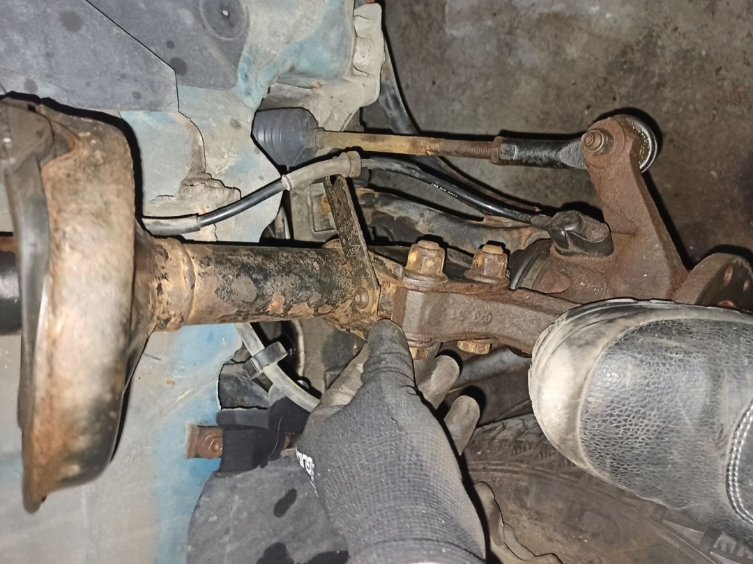

die Querlenker gehen eigentlich weit nach unten. Wenn Du die mit ner Latte so schräg nach oben drückst gehen die logischerweise nicht runter.
Wenn der Queerstabi drin ist bewirkt logischerweise die Latte rechts auch, dass links ebenfalls nicht runter geht.
Probier wirklich Mal diese Koppelstangen zu entfernen, also die Befestigung des Stabis am Queerlenker. Dann ist die Latee auf der anderen Seite egal
Hast Du beim Zusammenbau der Dämpfer Feder usw die Federspanner weit genug zugedreht ?
Nicht, dass Dir doch noch ein paar cm bei Der ersten Mutter fehlen und der Federteller nicht richtig anliegt.
Man muss die Feder dabei unbedingt spannen, so st ist die Kraft auf die Mutter zu groß.
Ich hatte das alles Recht problemlos hinbekommen. Kann mich an keinen Gewaltakte erinnern.
Versuch doch Mal den Queerlenker nach unten zu spannen.
Man kann auch die beiden Schrauben die den Queerlenker am Rahmen halten lösen.
Die Gummies spannen den in etwa auf Mittelstellung, wenn man die leicht löst geht der einfacher nach unten.
Beim Andrehen muss das dann auch wieder so gemacht werden, also nicht andrehen wenn der noch auf den Böcken steht, sonst verdrehts die Gummies zur arg.
JAU ⌂, 74632, (vor 2038 Tagen) @ andi
Die Länge der Feder im unbelasteten Zustand ist irrelevant weil sie bei korrekt zusammengebautem Federbein schon vorgespannt ist.
Sprich: Die Länge des Federbeins wird vom Anschlag des Dämpferkolbens vorgegeben.
Von den Bildern her kann ich aber nicht sagen was da falsch zusammengebaut wurde.
mfg JAU
No Shift - No Service
andi, (vor 2038 Tagen) @ JAU

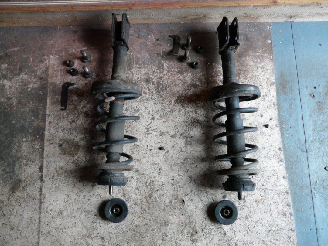

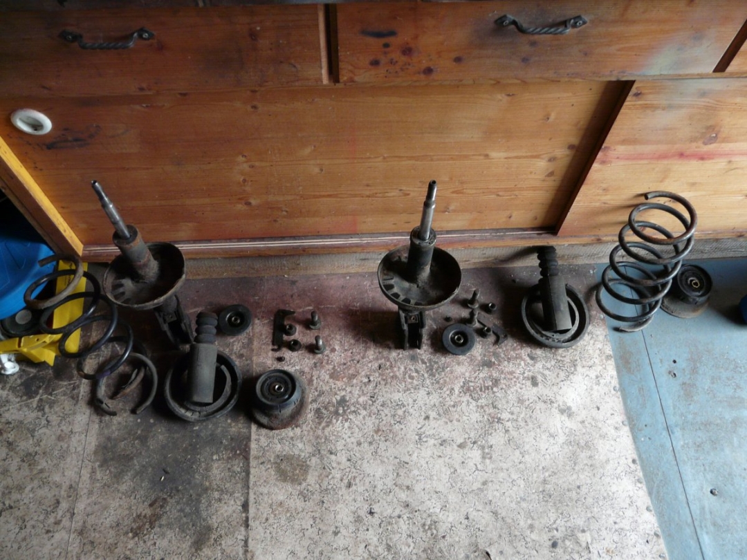

Die Feder wurde gespannt, Teller, Lager etc. montiert, bis zum Anschlag verschraubt und dann entlastet. Der Teller sitzt gut. Die Schraube ist fest angezogen. Von der Kolbenstange bis zum Domlager sind es 3,7cm. Auch sonst waren keien Teile übrig ;-)
Die kleine Latte stützt nur leicht, damit die Achse nicht gebogen wird, d.h. nimmt kaum Kraft auf. Das Teil kommt vor der Montage natürlich weg.
Immerhin scheint es nicht an der Federlänge zu liegen. Das ist schon mal gut.
Hmm, ich bin noch etwas ratlos. Der Dämpfer war jedenfalls original in dem Kangoo eingebaut und war sehr gut demontierbar.
Könnte morgen mal die Verindugnen zwischen Qerlenker und Stabilisatoren lösen und schauen ob sich etwas bewegt.
Horst, (vor 2038 Tagen) @ andi
bearbeitet von Horst,
Hi,
die Gewinde Enden der Stoßdämpfer im Motorraum sind im Autodoc Video
eindeutig länger.

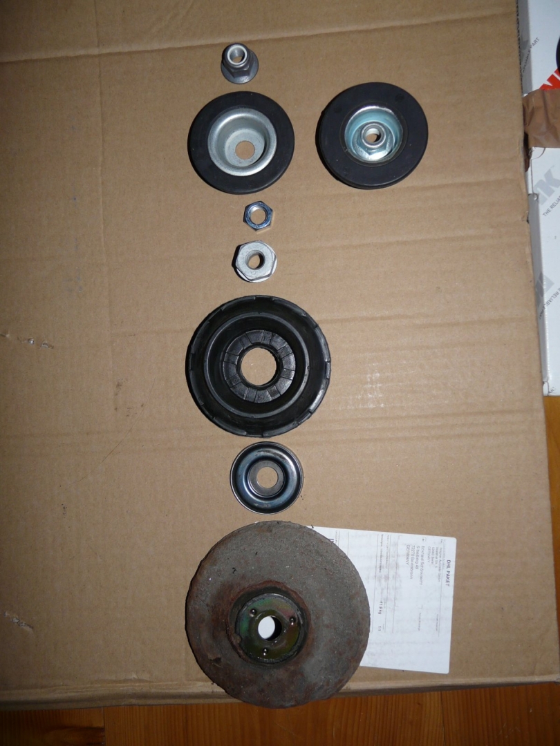

Möglicherweise Sitz dein oberer Federteller doch nicht richtig.
Die Stange hat ja zwei Absätze, möglicherweise sitzt der Federteller leicht versetzt am oberen etwas dünnerem Absatz und sitzt nicht auf dem etwas tieferem wo er hin muss.
Vergleiche dein Bild 5 mit Autodoc 00:37 und um ca 03:50.
Horst
andi, (vor 2038 Tagen) @ andi
bearbeitet von andi,
Ich war eben nochmal unterm Auto.
Die Querlenker sind alle frei. Nichts was den Wagen abstützt.

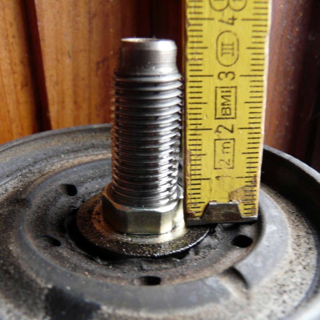

Im Video ist mir montageseitig nichts aufgefallen. Allerdings schaut das Ende der Kolbentange im Video tatsächlich länger zu sein?!
Der obere Teller sitzt jedenfalls definitiv auf dem zweiten Absatz. Auf dem Teller sitzt das Lager, dann das Gummiteil und oben die Hülse, die dann verschraubt wird. Vier fehlende cm ist schon eine ganze Menge...
Irgendwie habe ich die Feder im Verdacht, oder den Zusammenbau. Kann es mir aber noch nicht erklären. Komisch, dass das zweite Federbein auch nicht passt. Morgen baue ich eine Feder aus, mache Fotos und baue das Bein nochmal auf.

ich Versuche nochmal, die Querlenker sind auch am Rahmen mit jeweils zwei Gummibuchsen verschraubt. ( Das Ende Richtung Mitte Fahrzeug)
Wenn man den Querlenker hoch und runter drückt kommt in diese Gummibuchsen Kraft die müssen sich in sich verwinden.
Dort ist ja der Drehpunkt der Querlenker.
Daher nochmal den Tipp löse die Schrauben, so daß beim Hoch und runter die Gummies nicht mehr gegen Dich arbeiten.
Den Stabi hatte ich ja auch schon Detail erläutert.
Deine Querlenker sind für die Montage aktuell zu weit oben...die müssen zwingend etwas tiefer, und da geht garantiert noch was.

soweit ich mich erinnere, waren die Dreieckslenker (Querlenker) immer etwas unter Druck, wenn ich das Federbein abgeschraubt habe.
Den Dreieckslenker musste ich herunterdrücken, damit die Gummimanschette der Antriebswelle nicht vom Federbein beschädigt wurde.
Wenn das Auto auf den Rädern steht, sollten die Gummilager des Dreieckslenkers sozusagen in "Neutralstellung" sein.
Die Schrauben der Dreieckslenker werden bei der Montage im
belastenden Zustand festgezogen.
Wer macht das schon: Unters Auto kriechen, um die Schrauben festzuziehen.
Besser die Bremsscheiben auf Holzklötze stellen und kräftig wippen.
Wenn man das Federbein ohne Druck auf den Dreieckslenker heraus bekommt, deutet das mMn auf eine fehlerhafte Montage des Dreieckslenkers hin.

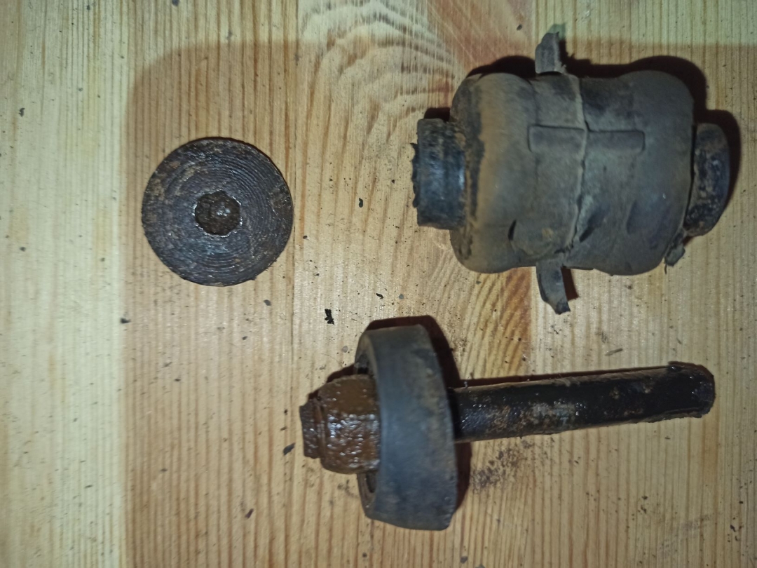

es_huz, 72270 Baiersbronn, (vor 2035 Tagen) @ andi
Hallo Andi und Mitleser,
gestern abend ist meine grosse Stossdämpferbestellung hier angekommen, wer noch mal sehen will, was das war, folgt diesem Link:
https://forum.mykangoo.de/index.php?id=318509
Heute habe ich nun den Kangoo (D55 FC 2001) beidseitig hochgebockt und die Federbeine ausgebaut und zerlegt. Ich poste nun ein paar Bilder die den Tread von Andi m.E. ganz gut ergänzen; los gehts:
Der Ausbau war relativ problemlos, wenn man davon absieht, dass man zum Lösen der beiden Schrauben unten wirklich einen grossen Hebel bzw. ein dickes Rohr braucht: die sind _wirklich_ gut fest gewesen nach ?x-? Jahren. Zerlegt sieht das dann so aus:
Jedenfalls war es so, dass die gebrochene Feder auf der Beifahrerseite weder von mir, meiner Frau oder vom TÜV bemerkt wurde. Sogar als ich die Querlenker gewechselt habe, ist mir nix aufgefallen. Mein Tip an alle lautet also: wenn Ihr mal Reifen wechselt oder sonstwie da vorne unten zugange seid: Schaut mal die Federn an. Meine war unten gebrochen, aber ich habe gehört, dass die ganz gerne auch mal oben kaputtgehen. Und so siehts aus:
Vor der Arbeit mit dem Federspanner habe ich noch zur Sicherheit gemessen. Denke mal das sind so um die 36,5 mm an "freiem Stahl nach oben". Und: es ist wirklich eine ganz ganz winzige Mutter am oberen Ende der Kolbenstange. Die Federspanner waren gut zu und die Mutter konnte praktisch von Hand aufgedreht werden.
Und nun wird es spannend: Vergleich Alt und Neu:
Links ist alt und rechts ist neu. Die o.a. Mutter die beim Stossdämpfer dabei war, ist immer noch winzig, aber etwas dicker (höher), also minimal mehr Material dran.
Rechts von unten aus gesehen:
Die 5 Teile in der Reihe sind Bestandteil des SNR Domlagersatzes für 16,50 EUR. Das Teil ganz oben ist nun doch nicht doppelt, sondern es handelt sich um das Teil, wo man über den Motorraum von oben her als allererstes mit dem Losschrauben überhaupt beginnt. Die alten Teile wären noch gut gewesen, aber die 10,78 EUR für das "Federbeinstützlager" (2 Stück) machen den Kohl nicht fett. Interessant ist es in der Mitte, weil:
+ Entweder hab ich nun etwas zuviel oder beim alten Aufbau war etwas zu wenig unterwegs.
+ von unten her gesehen Teil 3 (rechts): das ist schon deutlich höher als das alte Teil
+ von unten her gesehen Teil 4 (rechts): Aktuell hab ich da noch gar keinen Plan, was ich damit anfangen soll. Eigentlich sieht die Mutter genau so aus, wie die beiden Muttern mit denen der Stossdämpfer unten festgezurrt wird, aber das "SNR-Teil" heisst ja "Reparatursatz Federbeinstüzlager mit Wälzlager Domlager" und ich denke nicht, dass das Sinn macht etwas da für unten mit reinzupacken und dann noch die Hälfte der benötigten Schrauben.
Wie auch immer, ich werde mich da durchkämpfen (ab Mo. gehts weiter) und dann nochmal berichten.

es_huz, 72270 Baiersbronn, (vor 2034 Tagen) @ es_huz
Moin, Moin,
und am Tag danach sieht man klarer:
habe gestern abend am Ende etwas Unsinn gepostet und das Gummilager ganz oben (Motorraumseitig) ist doch doppelt. Nur einmal ist es eben eine Einheit und einmal sind das 2 Teile. Hier nochmal ein Bild mit dem "Gesamtaufbau". Und die "2-Teile SNR Einheit" (links) ist deutlich flacher als die "5-Euro Billigheimerversion".
Wünsche noch einen schönen Sonntag für alle.
JAU ⌂, 74632, (vor 2034 Tagen) @ es_huz
Ich würde Teil 3 und 4 (von oben) aus dem Satz gar nicht verbauen sondern auf die Originalteile zurückgreifen. Einfach weil sie anders sind. Die originale Buchse hat kein Gewinde und die kleine, dünne Sechskantmutter ist (wie selbst festgestellt) flacher.
Wegen der fragilen Mutter mach ich mir keine Sorgen, die ist eher für die Montage. Richtig gehalten wird der Spaß nachher eh von der Selbstsichernden oben.
Überrascht mich etwas dass das doppelt bestellte Teil der Teller auf der Oberseite ist.
Die selbstsichernde Mutter zu ersetzen ist nicht verkehrt, an meinem Federbein waren das glaub noch zwei Teile.
mfg JAU
ehemals 4x4 1,6l G1/Ph1 2002

es_huz, 72270 Baiersbronn, (vor 2033 Tagen) @ JAU
Hallo Jau,
hab ne Weile gebraucht, bis ich verstanden hab, was Du meinst (mit den Teilen 3 und 4 von oben) aber nun denke ich, dass das ein toller Tipp ist, den ich mir definitiv angucken werde.Ich hätt da nur noch eine (theoretische) Frage:
Was ist besser daran, wenn das Teil Nr. 4 ..................
von oben: hier zu sehen:
https://forum.mykangoo.de/images/uploaded/202012130805245fd5cb44021e8.jpg
also wenn dieses Teil __KEIN__GEWINDE__ hat? Ich könnte mir vorstellen, dass das ein klitzeklein wenig dem Lager oberhalb von der "? oberen Federabdeckung aus Stahl ?" hilft beim Drehen. Apropo.... Warum ist oben kein Gummiteller wie unten?
und soll ich auf das Lager bzw. die Aufnahme auf dem "Stahlteller" irgendein Fett schmieren?
Vielen Dank und freundliche Grüße
Eckhard

JAU ⌂, 74632, (vor 2033 Tagen) @ es_huz
Man kann Text hier auch formatieren um ihn hervorzuheben. Durchgehende Großschreibung wir immer noch als Schreien interpretiert.
Zur Sache: Es geht gar nicht darum ob da ein Gewinde dran ist. Du hast doch selbst geschrieben das es eine andere Länge hat. Ergo: Passt nicht.
Teilesätze werden oft für mehre Modelle zusammengestellt. Da wirfst man auch mal einen Centartikel mehr rein wenn man sich dadurch Aufwand bei den Varianten spart. Daher taugen Teilesätze nicht als Referenz bei der Montage.
Den Gedankengang kann ich nicht nachvollziehen. Das Lager wird auf dem Federbein festgeschraubt. So oder so.
mfg JAU

Hallo Zusammen,
vielen Dank nochmals für eure wertvollen Tipps! Eure Kommentare haben mir sehr geholfen, denn nicht immer sind in einem Handbuch alle Schritte gut beschrieben. Auch in den Werbevideos sieht es häufig sehr einfach aus :)
Das Projekt ist nun erfolgreich abgeschlossen und ich möchte noch ein paar Erkenntnisse posten:
1. Die Länge der Feder spielt beim Einbau keine große Rolle. Ist die Feder zu lang, ist die Vorspannung hoch, ist die Feder zu kurz, möglicherweise zu gering. Die Länge des Federbeins ist durch die Länge des Dämpfers festgelegt.
2. Nach dem lösen des Stabilisators, war die Montage des Federbeins (problemlos) möglich.
Stabilisatoren öffnen (ich habe beide Seiten geöffnet):
Das Gummilager geht (fast immer) kaputt. Ich musste es sogar aufsägen.
Tipp: Vorher neue Bestellen! Bezeichnung: Stange/Strebe, Stabilisator RENAULT,NISSAN
Dann mit dem Fuß den Querlenker nach unten drücken (Kraftaufwand mäßig) und Schrauben platzieren (auf Foto bereits drin). Tipp: Erst an einer Bohrung fixieren, z.B. mit einem Körner, dann eine Schraube durchstecken.
3. Stabilisator-Stange (Gummilager)
Das ist echt eine fummelige Angelegenheit. Die Schrauben sind sehr kurz. Daher bekommt man die Mutter nur unter Spannung auf das Gewinde. Tipp: Wagenheber unter Stabi und mit Brechstange den Schraubenkopf nach unten drücken (Hebel ansetzen an Achsschenkel). Das ging bei mir sehr gut (am besten zu zweit).
Viele Grüße, frohe Weihnachten und einen guten Rutsch ins neue Jahr!
