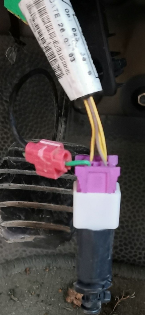

mir ist der auf dem Foto zu sehene Stecker aus dem / nahe dem Sicherungskasten auf die Pedale gefallen.
Kennt jemand die Funktion?
Das schwarze ist ein Druckknopf. Wenn ich ihn betätige scheint nichts zu passieren.
Grüße
= Bremslichtschalter
hugin, (vor 1969 Tagen) @ Lotti Karotti
Vielen Dank!
Hat gepasst :-)

warum hast Du da nen sogenannten Kabeldieb dran ?
Hast Du irgendwas nachgerüstetes im Kangoo drin, dass den Zustand vom Bremspedal benötigt ?
Horst
Stecker mit Druckknopf - Frage zur Funktion
hugin, (vor 1968 Tagen) @ Horst
Könnte die Anhängerkupplung sein denke ich.
Die wurde vom Vorbesitzer wohl nachgerüstet...
Mc Stender, Hamburg, (vor 1968 Tagen) @ hugin
sowas klaut man hinten am Rücklicht.
Muß man ja eh ran, wegen der Nebelschlußleuchte.
Ist der Anhängerstecker drinne, darf die Nebelschlußleuchte am Fahrzeug net mehr leuchten.
Nur hinten am "Anhängsel".
