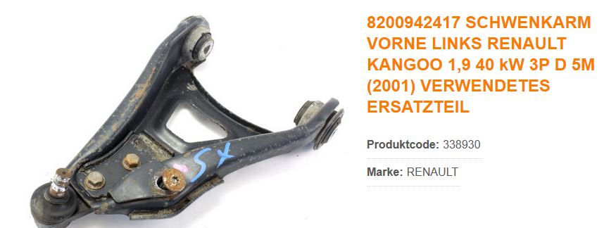

Ich habe mal recherchiert und folgenden Querlenker im Netz gefunden:
Ich denke, es ist genau der Querlenker, den du drin hast. Nun habe ich mit der Teilenummer, die ich mit dem Ersatzteilprogramm Dialogys abgeglichen habe, den Querlenker als Neuteil gesucht.
Hier das Ergebnis: https://www.pkwteile.de/mapco/2031589
Ich hoffe, geholfen zu haben.

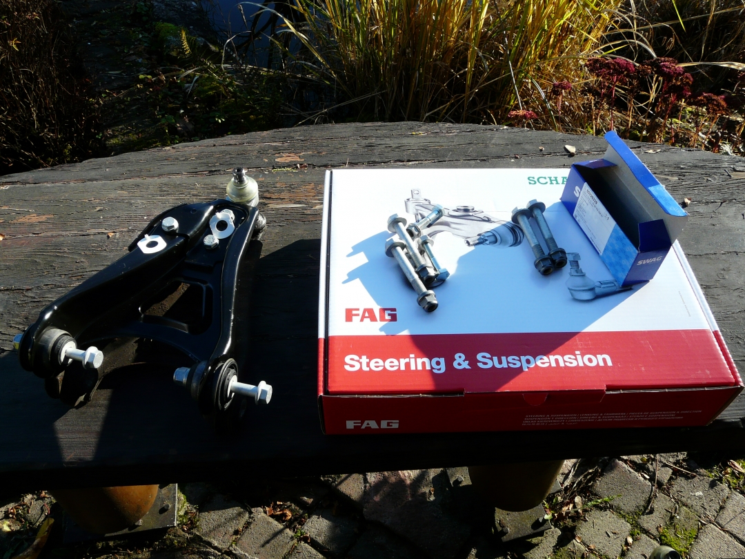

es_huz, 72270 Baiersbronn, (vor 2055 Tagen) @ es_huz
Hallo zusammen,
ich probier mal hier ein paar Bilder einzustellen; hoffe dass das klappt.
VG
Eckhard
1) Beide Querlenker:
2) Vorne innen ist es OK:
3) Hinten innen wird es seltsam, jedenfalls kann ich das Teil so nicht montieren, no way:
Ich denke - kann auch falsch sein - dass das ein Montagefehler ab Werk ist. Hier ist das noch besser zu sehen:
4) Mit Holzstock zum besseren Vergleichen:
Wenn die neuen da sind (Fr. oder Sa.) mach ich nochmal so Bilder.
Ciao
Eckhard

Das Innenmaß der Buchsen muß 146,5mm sein.
Man kann die Lager auch einzeln kaufen und einpressen. Würde ich nicht empfehlen, so teuer sind die Lenker nicht.
Darf ich den Link zu den Querlenkern sehen?
D55 2001: Querlenker links: Bilder
Kangoo-Center -TML, 06618 Leislau, (vor 2055 Tagen) @ es_huz
Die Buchse einfach weiter rein pressen und gut . Dauert keine 2 Minuten .
Moin und Danke für die Antworten,
eine Presse hab ich leider nicht und mit dem Hammer da rumklopfen will ich "irgendwie" auch nicht: Hobbyschrauber halt.

Da reicht ein guter Schraubstock für . Sogar mit Hülsen und Schraube würden die rutschen .

die Querlenker von Wagner sind gekommen und beim Einbau hat alles geflutscht. Beim Einkaufen selber war ich mal wieder doof, denn bei diesem Querlenker sind die Schrauben mit dabei, ich hab also den Extra-Schrauben-Satz umsonst gekauft. Hier sind auch (im Gegensatz zu dem Billig-Satz) diese weissen Plastik-Scheibchen dabei, deren Funktion mir einermassen unklar ist.

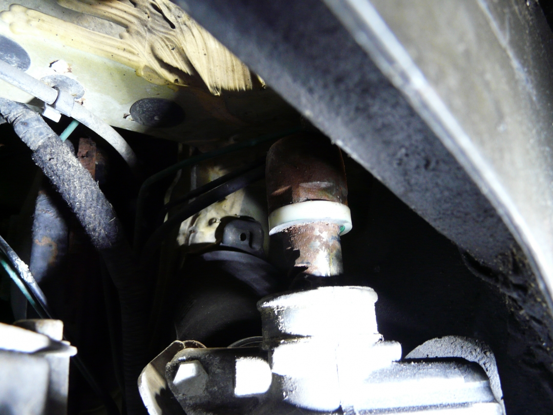

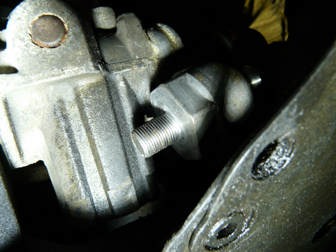

Habe etwas gesehen was der TÜV Mann übersehen hat: die Manschette der Lenkstange ist gerissen. Da ich ja auch den Spurstangenkopf wechseln muss und heute (!) ebenfalls festgestellt habe, dass die Konterschraube an der Stange so richtig festgerostet ist, möchte ich das Teil auch erneuern, aber:
wie löse ich die Stange? Dazu erstmal ein Bild, denn da sieht alles auch ziemlich verrostet aus, 20 Jahre sind bald erreicht mit dem D55.
Beim Neuteil ist das ne 32iger Schlüsselweite, aber wie soll ich da hinkommen wenn da alles schwer verbaut ist und ich einen Riessen-Schluessel (fast 40 cm) habe? Wenn das schon jemand gemacht hat, hätte ich noch die Frage, ob ich da beim Aufschrauben einigermassen hinlangen kann, oder ob das eher nicht so empfehlenswert ist. Hier noch ein Bild vom Neuteil, was ich da mal in Position geschoben habe:
Irgendwelche Empfehlungen für den Faltenbalg? Sind die links und rechts gleich? Soll ich an der Stelle auch gleich die ? Zahnstange ? der Lenkung mit irgendeinem Fett versorgen bevor wieder alles hinter dem Faltenbalg verschwindet? Was für ein Fett nehm ich da?

Horst, (vor 2052 Tagen) @ es_huz
bearbeitet von Horst,
Hi,
ich hab die von unten mit ner großen Zange gelöst, man sollte drauf achten, dass die Stange nicht zu weit raussteht aus der Lenkung damit sich die Zahnstange nicht verbiegen kann. Mit groß meine ich dabei keine normale Rohrzange.
Also bei der linken vorher nach links einschlagen und bei der rechten nach rechts. Angezogen sollten die mit Drehmoment werden. Ich helfe mir da mit ner Zugwage, die Zange hatte ich mit fetten Kabelbindern gedrückt. Die Zugwage im rechten Winkel angesetzt. Rest ist dann ein Dreisatz.
Es gibt für das lösen und anziehen aber auch ein Spezialwerkzeug, das über die gesamte Stange gesteckt wird, dann kann man ganz bequem am anderen Ende mit ner Ratsche lösen bzw mit dem Drehmomentschlüssel anziehen.
Ist im Grunde ne Art überdimensionale Langnuss.Findet man als Axialgelenk oder Spurstangen Werkzeug / Anziehen. Ist eben ein ganz langes Rohr dabei.
Ich hatte Silikonfett auf die Stange aufgetragen, das trocknet nicht ein im Gegensatz zu Mineralölbasierenden Fetten.
Ob das so 100% bei Renault vorgesehen ist kann ich nicht sagen.
Die Faltenbälge sind rechts und links gleich, die kann man ganz gut mit Kabelbindern befestigen.
Horst
