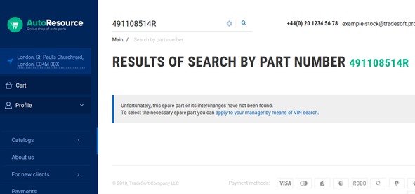

Danke. Der ink hat funktioniert, doch leider komme ich dort nicht weiter. Weder sagt mir die Tabelle etwas, noch könnte ich - wenn ich wüsste was - dort nichts ordern oder ableiten. Es kommt auf jeden Link in der Liste diese Fehlermeldung.

nur eine Part-Nummer ?
Schau selber.
https://forum.mykangoo.de/images/uploaded/202011021840315fa0529fd1a86.jpg
Replace Nummern könnten "Billiger" sein.
Werden jedoch manchmal nicht mit dem Kangoo gelistet.
Ps.: Welche passen sollte, ist von der Klima-Anlage (vorhanden oder nicht = Normal Heater) sowie der Fahrgestellnummer abhänig.
