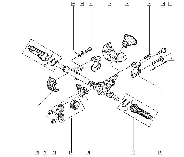

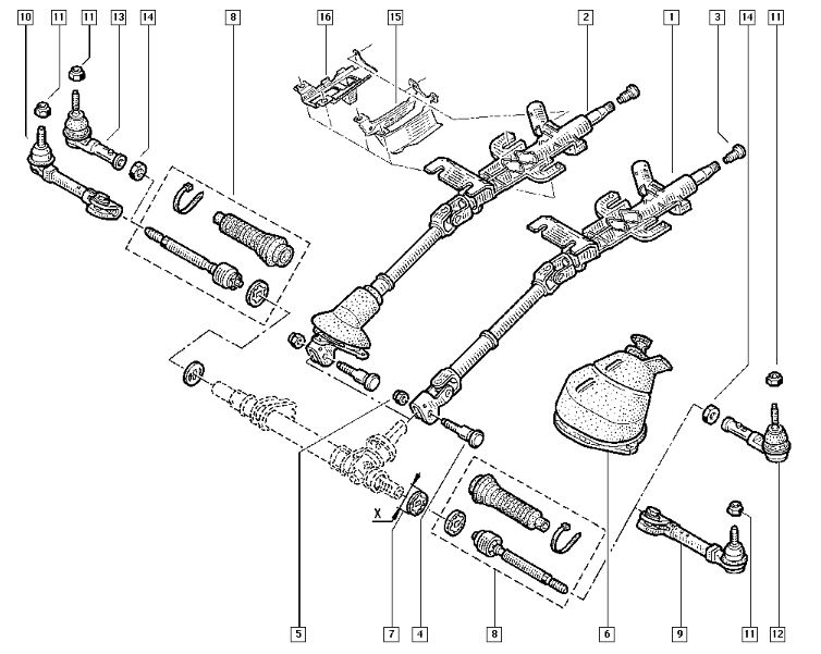

Dazu mal zwei Bilder, wie die Lenkung aufgebaut ist. Beim zweiten Bild sind die Schellen zu sehen.

Also könnte es eine Schelle tatsächlich sein. Ok, neues Lenkgetriebe wird es wohl nicht werden, aber die Schellen schaue ich mir mit Sicherheit nochmal an....wenn ich sie dann auch von unten richtig sehen kann :-| Da sitzt der Tragrahmen, die Antriebswelle und das Getriebe im Sichtfeld...grrrr.
Aber wir kommen der Sache schon näher :-)
Danke für die Rückmeldung *prost*
