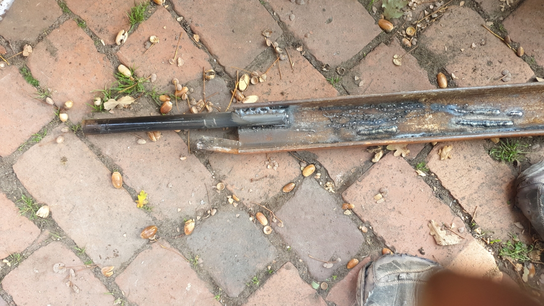

Kang Johnson, (vor 2101 Tagen) @ Thobi2009
Hi, na ja, hoffentlich hängt nur der Kangoo schief.
Vielleicht kann ich dir helfen.
Ich komme aus Warmsen, das ist in der Nähe von Uchte, glaub ich.
Zweimal habe ich erfolgreich einen Drehstab gewechselt, ohne Bühne.
Es hat 60€ bzw. 30€ plus Rostlöser gekostet.
Diverse Kalt- und Heissgetränke nicht mitgerechnet.

Kang Johnson, (vor 2100 Tagen) @ kalli.kangoo
Also Spucke geht nicht, man braucht schon richtigen Rostlöser.
1. Prüfen, ob ein unterer Stab gebrochen ist, ein oberer Stab lässt sich mMn nicht ohne Komplettdemontage aller Stäbe reparieren.
2. Verzahnungsstellen säubern und mit Rostlöser einsprühen. Mehrmals am Tag und über einen längeren Zeitraum.
Eine Decke im Kofferraum parat haben erleichtert die Sache, dann kann man auch am Sonntag vor der Kirche kurz sprühen gehen.
Zwischendurch habe ich auch die Stange mit einem Hammer behandelt, das war gut für die Psyche und vielleicht konnte der Rostlöser auch besser kriechen.
3. Nochmal prüfen, welcher Stab der gebrochene war und den diagonal kreuzweise mit einem Winkelschleifer 3/4 durchsägen.
Spätestens jetzt wünscht man sich eine Hebebühne. Ohne eine solche ist das flexen besch..... und gefährlich.
4. Den angeschnittenen Stab rechtwinklich abbiegen, dann hat man eine schöne Schlagfläche, um die inneren Reste aus der Führung zu treiben.
5. Der äußere Stumpf wird "easy" nach innen geschlagen.
6. Freuen, daß das so gut geklappt hat.
7. Die Verzahnungen in den Führungen penibel mit feinem Schraubenzieher und Rostlöser reinigen. Die alten Stümpfe mehrfach einführen und ziehen, bis es richtig schön flutscht.
8. Das gegenüberliegende Rad mit Hilfe eines Wagenhebers einfedern lassen (Handbremse!). Dann den neuen Stab ca. 1cm tief einsetzen, damit man ihn problemlos nochmal rausziehen kann, falls die Einstellung nicht stimmt.
9. Abbocken und prüfen, ob der Abstand Radkasten - Rad stimmt. Sonst zurück zu 8.
10. Stab komplett einschlagen.
Natürlich ist auch der Austausch der kompletten Achse eine Option.
Mich haben aber eventuelle Probleme mit Bremsleitungen, Radlagern, ABS-Sensoren, etc abgeschreckt.
Der Preis meiner "Reparatur" hat die Entscheidung natürlich auch erleichtert.
Die Achse ist auch nach 50t km nicht nochmal gebrochen.
Die untere Stäbe haben außen eine Bohrung mit M8(?)-Gewinde.
Da gibt es auch einen Renault Spezial Abzieher für.
Hier kann man etwas einfüllen.
Aber ein neuer Stab hält sicher 100T km.
Eine Schraubenfeder vorne kann auch brechen, obwohl die Versiegelung intakt ist.
Ich glaube, das Federbrüche hauptsächlich auf die Torsionskräfte zurückzuführen sind.
Als ich meiner Achse etwas gutes tun wollte, habe ich in diese Bohrung Öl eingefüllt.
Ein paar Tage später ist sie gebrochen, war wahrscheinlich angebrochen und das Öl hat
ihr den Rest gegeben.

Juhu ich habe es endlich geschafft *freu*
Von links nach rechts Fahrerseite außen, Fahrerseite innen, Beifahrer Seite innen, Beifahrer Seite außen (der der am meisten zicken gemacht hat)

V.Pinnau, (vor 2062 Tagen) @ Thobi2009
Nach welcher Methode sind jetzt herausgekommen ?
Gru? V.Pinnau
Kangoo 2001 hinterachse
Thobi2009, (vor 2062 Tagen) @ V.Pinnau
Ein bekannter hatte den einfall den Rest den ich zum schlagen gemacht hatte, daran zu schweißen und nochmal mit schmackes zu zuhauen...
Jetzt sind die neuen drin*prost*

Thobi2009, (vor 2056 Tagen) @ meinautoistkaputt
Bin beim Blättern verrutscht: Es sind 430 mm.
Hättest ja auch gleich das richtige Maß liefern können. :-)
*zunge* *zunge* *zunge*
Sehr witzig, wenn ich es doch selbst nicht wusste was ich euch sagen muss um die richtigen Antworten zu bekommen? xD *grins* *grins* *grins*
Also muss ich ihn nochmal aufbocken und wie pinnau beschrieben hat eine latte von 540mm zwischen Achse und radkasten obe klemmen, auf beiden Seiten gleichzeitig oder eine Seite nach der anderen?:-[ :-[ :-[
Korrektur
Schrauber, (vor 2056 Tagen) @ Thobi2009
Das slbstzubauende Einstellwerkzeug und die 430 mm beziehen sich auf die Einstellung der vorderen/oberen Drehstäbe, hier geht es doch um die hinteren/unteren?
(Ich bin da auch erst mal drauf reingefallen, habe mir das Werkzeug gebaut und dann gemerkt, dass das Maß gar nicht geht ...)
Korrektur
Thobi2009, (vor 2056 Tagen) @ Schrauber
Ja genau um die geht es
Korrektur
meinautoistkaputt, (vor 2056 Tagen) @ Thobi2009
Zur Montage der vorderen Drehstäbe, ist das Mittellager mit einem Keil in die richtige Lage zu bringen.
Länge Keil 103,5 mm
Breite 50 mm
flache Seite 0 mm
hohe Seite 23 mm
Drehstäbe sollten vor dem Einsetzen mit Molykote BR2 eingefettet werden.
Korrektur
Ich hoffe man kann was erkennen um welche es geht... bin grade total durcheinander
