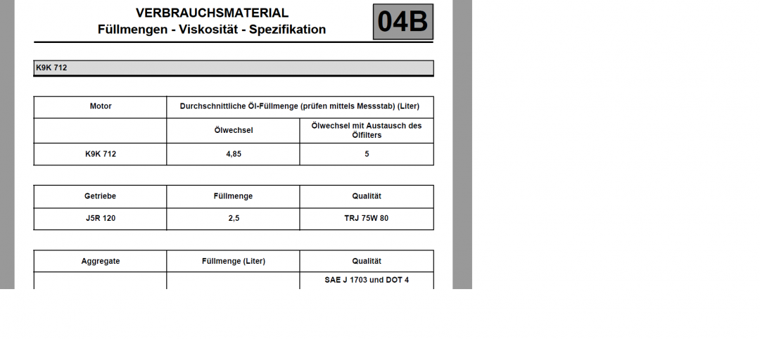

Ist ganz sicher wieder mal ein Tippfehler . Siehe auch hier bei der Liste von einem Clio wo das JR5 Getriebe mit 2,5 Liter Füllmenge ein " J5R " Getriebe ist was es garnicht gibt . Die JB und JR Getriebe sind ansich Baugleich , nur die Schaltung ist anders angesetzt . Die Gehäuse und somit die Füllmengen sind fast gleich .
Ich wüßte auch nicht wie ich da einen Liter mehr rein bekommen soll und dan vorn an der Kontrollschraube nix raus laufen soll .Kann nicht funktionieren .
