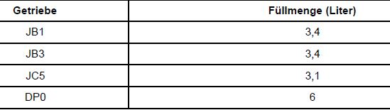

Getriebeöl-Füllmengen
Lotti Karotti, (vor 2099 Tagen) @ Kangoo-Center -TML
das Getrieböl sollte man schon durch die dafür vorgesehene Öffnung einfüllen und nicht durch die Entlüftung !
Korrekt.
Es kommen ca. 2,5 Liter in ein JBX Getriebe . Nicht mal der 4x4 bekommt 4 Liter !!
Beide Literangaben sind falsch. Hier die richtigen Füllmengen:

Mc Stender, Hamburg, (vor 2099 Tagen) @ Lotti Karotti
ich weiß nur, es lief und lief, und lief.
Und 3 Lt. Pullen reichten nicht. Die 4. muste ran.
Beim 1.2 16V

Kangoo-Center -TML, 06618 Leislau, (vor 2098 Tagen) @ Lotti Karotti
bearbeitet von Kangoo-Center -TML,
Wo kommt die Liste her ? Ist definitiv falsch . Ich habe in 28 Jahren Renault noch nie in ein JBX Getriebe mehr eingefüllt als bis zur Einfüllschraube rein passt . Das sind hier ca. 2,5 Liter . Beim JC7 vom 4x4 ca. 3,3 Liter .
Ich habe auch noch nie mehr als diese Füllmengen abgelassen .
Leider finde ich gerade die Liste der Füllmengen im Dialogys nicht .
Habs gefunden für den Kangoo 4x4 mit dem K7M Motor und JC/ Getriebe als Beispiel .

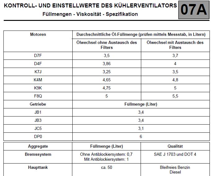

Lotti Karotti, (vor 2098 Tagen) @ Kangoo-Center -TML
Um dieses Fahrzeug geht es hier:
bei meinem Kangoo 1 (Phase 2, 1.6 16V, 5-Gang-Getriebe) treten gelegentlich Schaltprobleme auf.
Die dazugehörige Liste findet man in der NT 3717A (Dialogys, Besonderheiten des Kangoo Phase II).
Ist ganz sicher wieder mal ein Tippfehler . Siehe auch hier bei der Liste von einem Clio wo das JR5 Getriebe mit 2,5 Liter Füllmenge ein " J5R " Getriebe ist was es garnicht gibt . Die JB und JR Getriebe sind ansich Baugleich , nur die Schaltung ist anders angesetzt . Die Gehäuse und somit die Füllmengen sind fast gleich .
Ich wüßte auch nicht wie ich da einen Liter mehr rein bekommen soll und dan vorn an der Kontrollschraube nix raus laufen soll .Kann nicht funktionieren .
Tut es aber. Hab schon zweimal die linke Antriebswelle gewechselt und die Angabe 3,4 Liter beim K4M passt definitiv.
