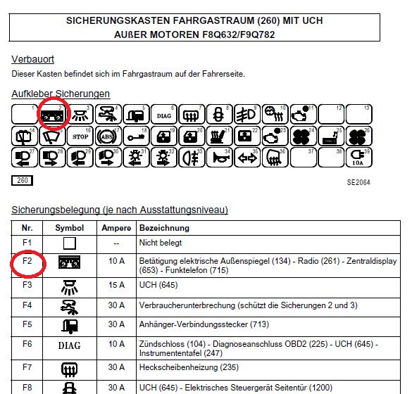

Kangoo 2007 1.6 16V mit BRC?.....gefällt mir :-)
Schau mal die Sicherung F2 nach...ist eine 10 Ampere Sicherung. Die Sicherungen sitzen links unter dem Lenkrad hinter einer Klappe, die mit 2 Drehverschlüssen zu öffnen ist.
