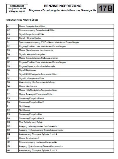

Hat zufällig noch jemand einen Schaltplan zu den Kabelfarben bzw Pinout der ECU?

Hat jemand einen Schaltplan vom Motor?

Lambdafehler, Suche Pinbelegung
Dackel, (vor 2190 Tagen) @ Dackel
bearbeitet von Dackel,
So, man nähert sich dem Ziel, aber kommt trotzdem nicht an :-D
Neue Spule und Kabel waren deutlich besser und das Abdichten hat auch deutlich was gebracht. Motor lauft viel ruhiger und besser. Sowohl im Leerlauf als auch auf Drehzahl. Drosselklappe wurde ebenfalls direkt sauber gemacht und muss noch anglernt werden.
Mit einem Tester beim laufen dann nochmal die Ist-Werte gelesen... Es ist definitiv so, das ihm ab und zu einfach das Signal der Lambdasonde fehlt.
Hat hier niemand die Pinbelegung aus dem Motorsteuergerät? Würde eben eine Luftleitung ziehen und Testen. Wenn ihm dann noch was fehlt, kann es nur noch die ECU selbst sein.

Lotti Karotti, (vor 2190 Tagen) @ Dackel
Moin
Wenn es ein SIM32-Steuergerät ist, dann siehe hier:
Ist das Ventilspiel denn schon mal gecheckt worden? Da gab es mal eine Info von Renault drüber, dass bestimmte Motorbaureihen Ärger damit hatten. Die Info gab es mal im Zusammenhang von LPG-Umrüstungen beim D4F. Bestimmte Motoren der Baureihe waren ganz gefährlich bezüglich LPG und Ventilschäden.
Nicht dass du einen solchen Motor drin hast, wo alle paar tausend Kilometer die Ventile neu eingestellt werden müssen.
