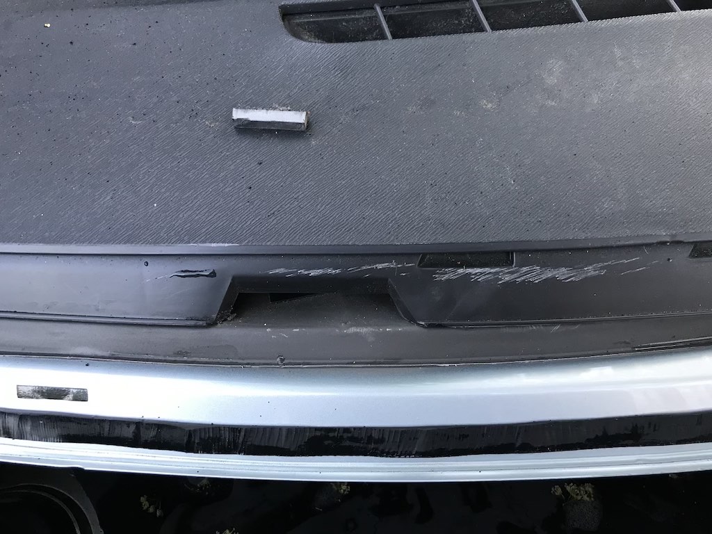

Im vom Armaturenbrett verdeckten Bereich muss man blind arbeiten. Hier finden sich ausserdem Gummi-Abstandshalter für die Montage und eine Blechkante, die fast am Glas anliegt. Noch dazu hat die Klebenaht dort teilweise die doppelte Breite wegen des Stoßes beim auftragen. Hier also besondere Vorsicht.

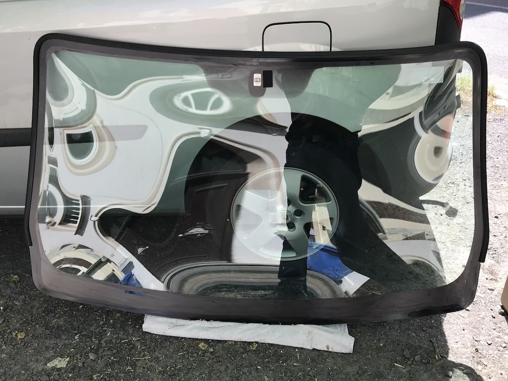

Die alte Windschutzscheibe ist sehr sperrig, beim Abheben muss daher eine zweite Person helfen.

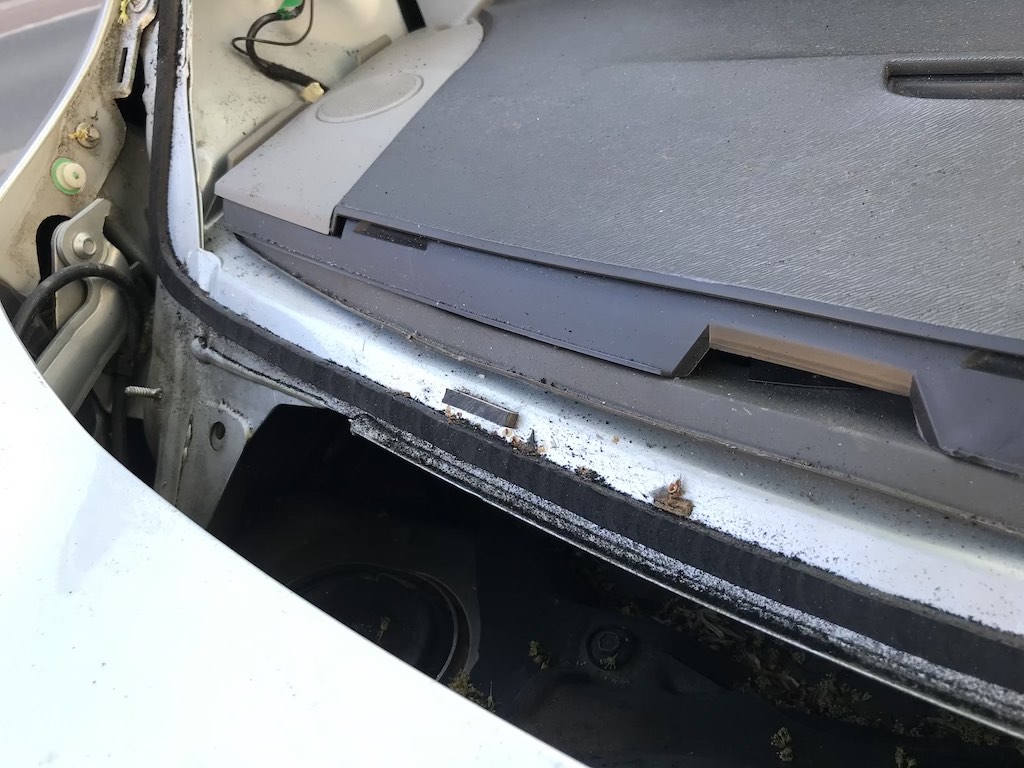

Der alte Kleber kann mit einem Ceranfeldschaber auf wenige mm heruntergeschnitten werden, wenn man die Naht nahezu 180° umklappt und wegzieht. Vorsicht, Verletzungsgefahr für Mensch und Lack. Den gesammelten Straßendreck habe ich mit Wasser, Spüli und Lappen entfernt.
An den verbleibenden Verkleidungsteilen muss man den Schneidedraht aktiv gegen die Scheibe halten. Im unsichtbaren Bereich vor dem Armaturenbrett habe ich trotzdem ein paar Kratzer hinterlassen. Die drei Gummi-Abstandshalter für die Montage habe ich an den vorgesehenen Stellen wieder angeklebt.

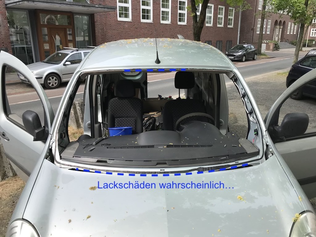

Besonders an den Blechkanten unter dem Windlauf und am Dachhimmel muss der Draht sorgfältig geführt werden. Trotzdem kann man wegen des geringen Abstands Lackschäden an diesen verdeckten Stellen kaum vermeiden. Als Rostvorsorge musste ich dort stellenweise ausbessern.

Wie die Anprobe der neuen Scheibe zeigt, muss an manchen Stellen viel Spalt ausgeglichen werden. Ich habe bis zu 11mm in den unteren Ecken gemessen und daher die Spritze beim Auftragen großzügig (zweithöchste Stellung) eingestellt.

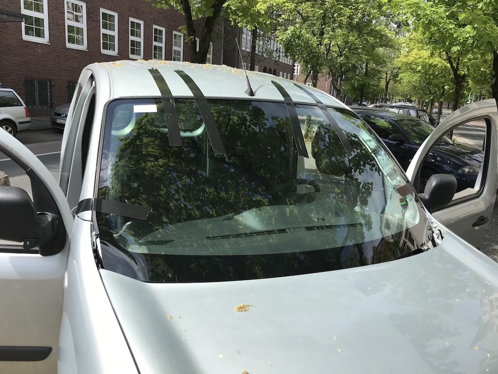

Man braucht nicht zwingend Saugheber, aber unbedingt mehrere Personen, in meinem Fall waren wir zu viert. Die Windschutzscheibe wird mit Panzerband am Dach gegen herunterrutschen gesichert.
