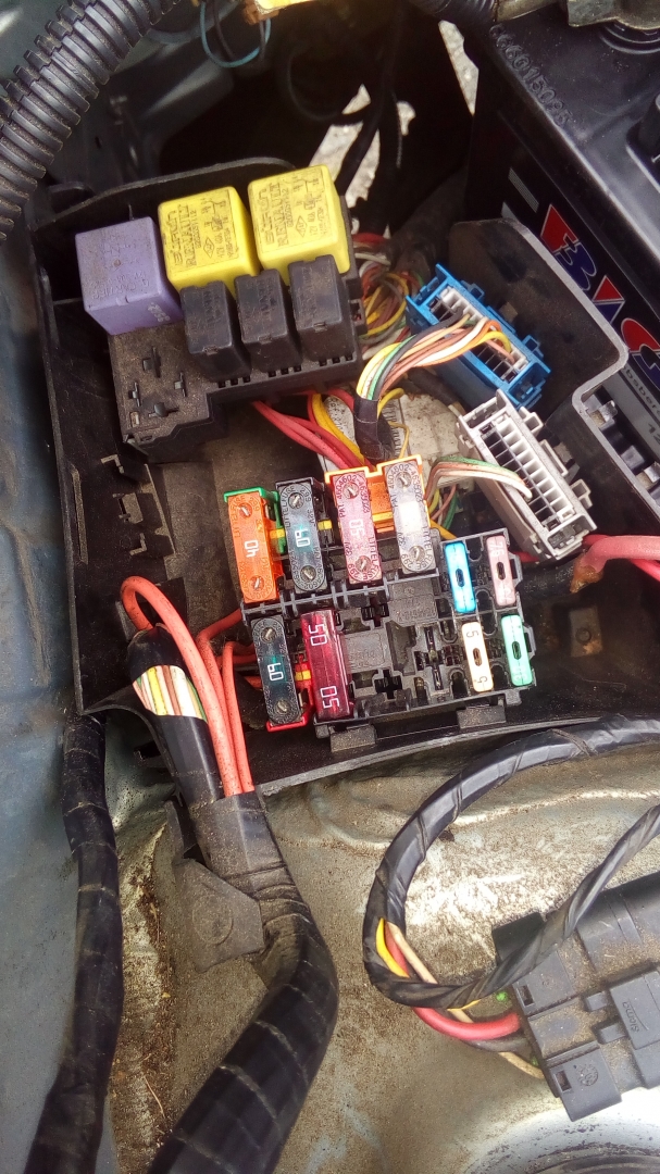

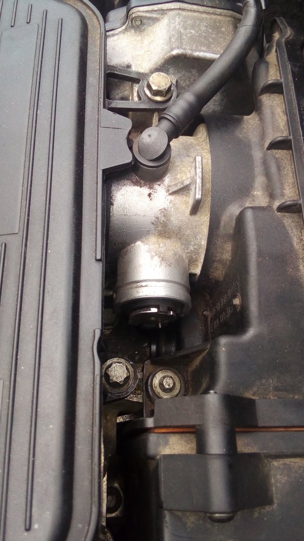

Neuer Motor wurde verbaut , Anlasser neu , Batterie neu .alles wieder vernünftig angeschlossen .
Auto ist aber dennoch nicht fahrbereit (warum keine Ahnung)
Fehler wurden analysiert, es muß was mit der Wegfahrsperre sein .
Wo ist dort in der UCH die Sicherung und wie bekomme ich den endlich gestartet.
Wenn das Steuergerät ein weg hat , macht für mich das ganze Auto keinen Sinn mehr , da es dann zu teuer für mich wird .
Hat jemand eine Ahnung , was ich machen kann um mit keinen weiteren Kosten das Auto zum laufen zu bekommen?
Achtung bin kein gelernter Mechaniker .
[image][image]
Ich weiß nicht mehr weiter und bin echt Ratlos
Die Sicherung für die UCH findest du nicht im Motorraum.:-(
Sie befindet sich hinter einer Klappe im Fußraum des Fahrers.:-[
Es ist die 2A Sicherung auf Steckplatz F18.:-)

Mit diesen Angaben kann auch ein gelernter Mechaniker wenig anfangen. Und was sollen die Bilder aussagen?
1.) Welche Fehler sind im Fehlerprotokoll? Fehlercodes?
2.) Dreht der Anlasser bei versuchten Motorstart?
3.) Wie verhält sich die Wegfahrsperrenlampe im Ruhezustand und bei drehen des Zündschlüssels zum Motor starten?
4.) Warum bringst du die UCH mit ins Spiel? Gab es vor dem Motorentausch schon Probleme damit?
5.) Warum wurde überhaupt der Motor gewechselt?
Erst nach Beantwortung der Fragen kann eine Ferndiagnose gestellt werden. Alles andere ist ein schwammiger Blick in die Glaskugel.
