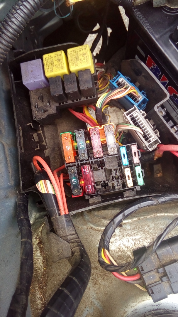

Renault Kangoo87, (vor 2256 Tagen) @ Renault Kangoo87
Anlasser ist neu , Batterie ist neu , alle Kabel und Anschlüsse sind da wo sie hin sollen .
Jetzt frag ich mich wegen der Wegfahrsperre . UCH , ob das so in Ordnung ist oder ob da eine Sicherung für die Wegfahrsperre nicht mehr gut ist [image][image]
Habe echt keine Ahnung mehr was es sein könnte .
Wenn man zumindest wüsste wie die Sicherungen sein müssen bei der UCH könnte man ja ausschließen daß es das ist . Die Leuchte für die Wegfahrsperre flackert nicht auf

Mc Stender, Hamburg, (vor 2255 Tagen) @ Renault Kangoo87
in "Ruhe" blinkt die Leuchte.
Zündung an gibt es 2 Varianten.
Geht aus = Wegfahrsperre aus.
Geht an / blinkt schnell = Wegfahrsperre aktiv.
Das die ECU = Steuergerät mit den Schlüssel-Transpondern "verheiratet" ist,das weist Du ja.
Einfach einmal das Steuergerät tauschen ist nicht.
Dann ist ein "Besuch" beim Freundlichen fällig.
Per Online-Zugang kann das ganze dann "Verheiratet" werden.
So der Freundliche "Willig" ist.
