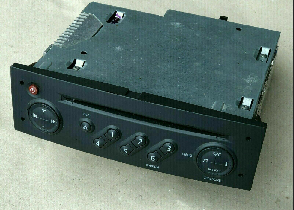

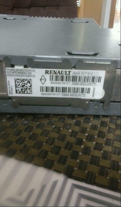

Würde dieses Radio passen und bei meinem Kangoo mit Lenkradfernbedienung und Display funktionieren?
War in einem Clio III.
Radio Kangoo I
Mc Stender, Hamburg, (vor 2272 Tagen) @ mixmax
schau hinten auf die "Wanne" = Anschlüsse.
Wenn das sich gleicht, dann sollte es Funktionieren.
Meine ich. Aber ich lasse mich auch gerne eines besseren belehren.
