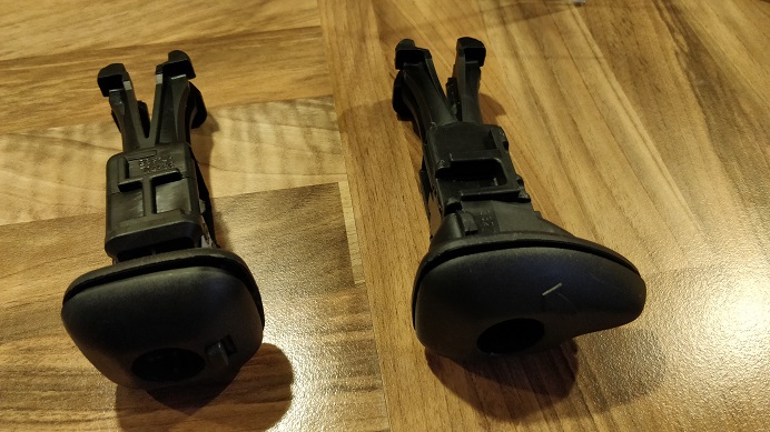

Jedoch bekomme ich nun die Kopfstütze nicht mehr rein. Die Linke Hülse, mit dem verstellbaren Drehteil mit Feder darunter, streikt.
Sie ist sichtlich mitgenommen und macht nicht mehr was sie soll. Ich bekomme die Kopfstütze nicht rein.
Beim Freundlichen angerufen sagte er mir, es gäbe die Hülsen im Set, kosten um die 40 €. Montage würe 1,5 Stunden, zusammen wären es 200 €.
Das war mir dann doch etwas viel. Ich sprach ab, dass ich nochmal versuche sie irgendwie zusammen zu bauen. Nunja... nicht ganz...
Aber ich bin soweit, dass ich die Hülsen, in die die Stange der Kopfstütze gesteckt wird, raus bekomme. Wenn ich nun eine neue hätte, könnte ich sie, so vermute ich, einfach einklicken und alles wäre wieder gut.
Nun finde ich aber nicht die Ersatzteilnummer des Hülsensets. Sie tragen jeweils eine Nummer: 8200255714 für die Fixe (drückt man nur einen Hebel runter um die Kopfstütze zu entnehmen und 82000255709 für die zweite, die man dreht, um die Stütze zu entnehmen.

mein Händler hat mir nun Artikel Nr. 7701209986 bestellt.
Damit finde ich sie auch z. B. hier:
http://shop.afterbuy.de/Renault---Dacia-Ersatzteile-Werkzeug-7701209986-Huels--Kopfst--...
Allerdings konnte ich nirgends ein Bild dazu finden, ich werde mich morgen überraschen lassen.
Rausbekommen geht eigentlich, man kann die Polster eindrücken und die Klammern lösen. Natürlich nur, wenn keine Kopfstütze drin ist, da die den "Spreizdübel" am Sitz sichert.

Heute war ich dann vor Ort um meine 7701209986 Bestellung abzuholen. Auch wenn ich fest damit gerechnet hatte, das es die falschen sind, und ich nun die von mir genannten Nummern bestellen müsste, war ich sehr überrascht, als mich die richtigen Artikel aus der Tüte anschauten.
Also hat bei mir die Bestellung über Fin gepasst.
Reingeklipst, und alles ist gut :-)

Danke für die Info. Die Hülsen haben unten so eine Art Widerhaken, deshalb bekomme ich sie raus. Sie sehen aus wie die, die weiter oben in diesem Beitrag abgebildet sind.
Kangoo 2 (2008) Hülse Kopfstütze Beifahrersitz (klappbar)
derklausi, (vor 870 Tagen) @ Heiska
Hi,
ich hatte oben etwas geschrieben, dass man sie durch die Polster zusammendrücken konnte und dann nach oben raus. (evtl. auch von hinten?)
Das geht natürlich nur, wenn die Kopfstützen draußen sind. Zur Not mit Gewalt, weil die Einsätze ja sowieso defekt sind und getauscht werden.
