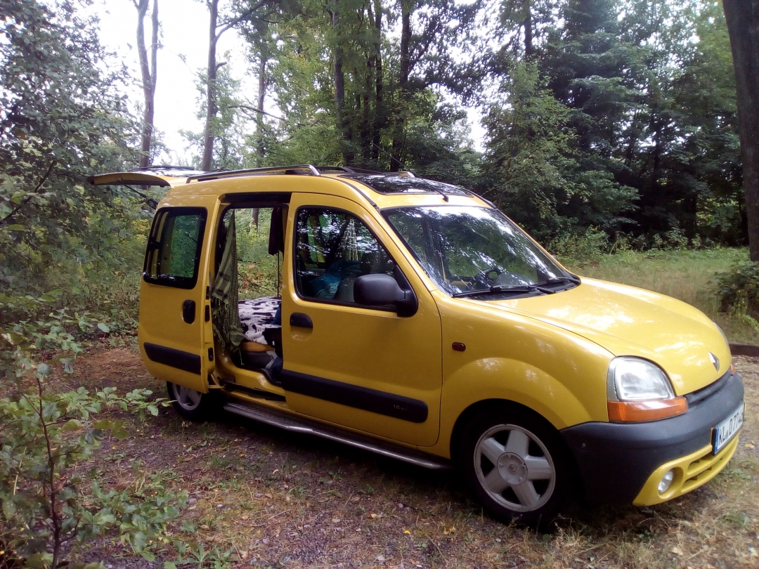

Hallo liebes Forum,
Seit einiger Zeit bin ich stolzer Besitzer eines Kangoo 1,6 16V von 2001, Benziner.
Leider hat Irgendein Vorbesitzer die Karre tiefer gelegt und so wie es aussieht tatsächlich auch die Hinterachse!
Vorn neue Federn einbauen wäre für uns kein Problem aber die Drehstabgeschichte stimmt mich doch nachdenklich...habe keine Lust die ganze Achse zu tauschen und wollte Mal fragen ob jemand das höher bzw. Tiefer legen schonmal gemacht hat?
Ich kenne die Berichte vom Tausch der Stabi-Stäbe nach deren Bruch! So ähnlich würde ich es dann halt auch probieren. Allerdings sind es bei mir ja die vorderen Stäbe die raus müssen, nicht die hinteren. Ist da alles genauso wie bei den hinteren?
Gibt es einen Kangoonauten in meiner Nähe (so Kaiserslautern. Bingen, Rüsselsheim, Mainz), der manchmal Lust auf gemeinsames Schrauben hätte?
Ende Januar wollen wir mit dem Känguru einen Monat nach Portugal und gerne auch etwas geländegängiger unterwegs sein!
Danke schön Mal fürs lesen. Hoffe es ist verständlich geschrieben!

Die Tieferlegung ist im Fahrzeugschein eingetragen. Achse 1 ELIA Federn und Achse 2 angepasste Drehstabfeder. Ich weiß nicht genau wie lange es her ist. Wenn es nicht so lange her wäre würden die Drehstäbe ja vielleicht doch noch Mal raus gehen.
Eine Frage die mir kam war ob man nicht einen Abzieher anstatt eines Geleithammers nehmen kann. Leider kenne ich mich mit sowas noch nicht so gut aus. Habe schon einiges geschraubt (sowas wie Bremsbeläge oder neue Bremssättel am T3, Getriebe ausbauen am Ducato und allgemein viel Karosserie arbeiten ;-)) aber sowas in der Art noch nie.
Habe leider bisher weder Abzieher noch Gleithammer und weiß nicht genau was ich besorgen soll...
