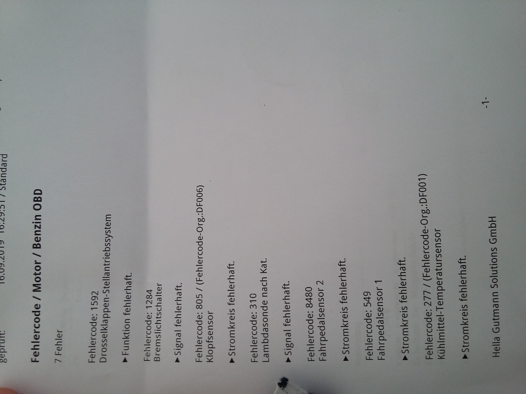

Seit ein paar Wochen leuchtete immer wieder mal die Warnleuchte für elektrische Störung auf und dann nahm er kein Gas mehr. Nach 2 Neustarts fährt er dann wieder normal und die Leuchte geht aus. Das war jetzt jedesmal wenn ich im 1. Oder 2. Gang war, entweder beim Anfahren an der Ampel oder z.B. im Stau oder wenn ich gerade aus dem Kreisverkehr heraus wieder beschleunigen will.
Ich war dann bei einer Werkstatt (nicht Renault), die haben erst mal Fehler ausgelesen, und diese gelöscht und gesagt dass ich wieder kommen soll wenn die Warnleuchte erneut geleuchtet hat um dann die Fehler zu vergleichen. Es wurden beim ersten Mal folgende ausgelesen (siehe Bild).
Ich habe auch schon das Forum durchsucht nach ähnlichen Fällen und mögliche Ursachen herausgefunden:

Was meint ihr, was es davon sein könnte? Soll ich nochmal in die Werkstatt und erneut Fehler auslesen lassen oder könnt ihr damit schon was anfangen?
