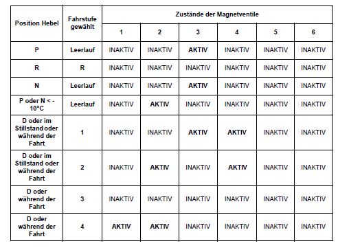

Lotti Karotti, (vor 2646 Tagen) @ rueboe
Moin
Ich denke, es sind die Magnetventile, die entweder nicht mehr richtig schließen oder nicht öffnen. Nicht die Magnetspulen meine ich, sondern die Ventile selbst. Wenn da eine Magnetspule defekt wäre, würde der Fehlerspeicher etwas anzeigen.
Hab schon sehr oft gehört, dass bei den Automatikgetrieben von Renault die Magnetventile mal festhängen können.
Da würde ich an deiner Stelle mal anfangen zu suchen.
