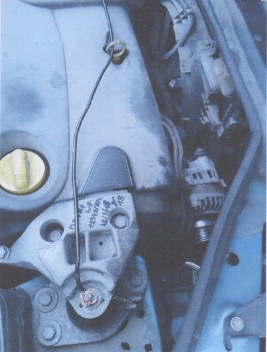

Heute hat es mich erwischt: zuhause losgefahren um meinen Sohn von der Schule abzuholen und dort ist die Kiste nicht mehr gestartet.
Beim drehen des Zündschlüssels war 0 Erregung - kein Laut und keine Funktion.
Batterie relativ neu und 12.4V.
Ich musste noch zwei seine Mitschüler mitnehmen - die wollten schon den Bus nehmen als ich ihnen gesagt habe: `aussteigen und anschieben`.
Beim zweiten Mal hat`s geklappt - vorher gab es schon Kommentare wie Automobilclub anrufen usw. .
Jugend forscht.
Zurück zuhause war immer noch nichts mit starten und keinerlei Geräusch ( weder Magnetschalter noch Anlasser ).
Ich habe dann eine Verbindung zwischen Minuspol der Batterie und dem rechtem Motorlager mittels Starthilfekabel hergestellt ( das rechte Motorlager liegt quasi blank ) und die Kiste startet wie gewohnt - also Masseband!
Ich lege mir jetzt eine provisorische Brücke - Freitag habe ich einen Werkstatttermin und dann werden die Biester erneuert.
Gruesse
p.s.:
Das provisorische Kabel ( 6 mm ) funktioniert obwohl es eigentlich zu schwach ist - es gibt vermutlich noch Rechtkriechströme durch das Masseband.
Halten muss es nur bis Freitag morgen - da bin ich guten Mutes und danach kommt das wieder weg.
Gruesse
Nebenbei: ca. 130.000 Km / Baujahr 2004 / Laternenparker

Zum kurz anlassen reicht das. Dauerorgeln könne schon problematisch sein.
Denk dran die Lichtmaschine geht auch über das Kabel, je mehr Verbraucher an sind kann das dünne Kabel heftig heiß werden.
Also denk an die Brandgefahr.

Ich habe zuerst ein amtliches Starthilfekabel genommen und getestet.
Die Brücke soll nur bis Freitag Morgen reichen und funktioniert - das ist feinstes Lautsprecherkabel ( danach natürlich nicht mehr ) und sehr leitfähig und wir haben Sommer und müssen nicht vorglühen.
Ich hatte es gerade da zu liegen.
Das ist natürlich nicht als Lösung zu verstehen - es ist eine Notlösung!
Bis Freitag Morgen reicht das erstmal und reicht mir um zur Werkstatt zu fahren um den Mist zu ersetzen.
Ich habe das schon mehrfach gemacht - Kabel zweckentfremdet - auch bei 24V.
Zur Not drillt man einfach alles zusammen und baut sich eine Brücke.
Gruesse
Masseband Kontaktverlust und Lebenszeit der Masseverbindung
Horst, (vor 2563 Tagen) @ Peter Franken
Ich nehme an dein Kabel basiert auf Kupfer. Und dann ist es so leitfähig wie jedes andere Kupfer mit gleichem Querschnitt.
Die Spannung ist nicht das Problem, es geht hier einzig und allein um die Stromstärke. Die Verlustleistung im Kabel geht quadratisch mit der Stromstärke.
Bei einer Überlastung um den Faktor 2 hast Du also schon die vierfache Menge an Wärme die das Kabel abführen muss.
Wenn Du also mit vielen elektrischen Verbrauchern fährst und das bei der aktuellen Hitze und dann noch einem schlecht wärmeabfürendem Lautsprecherkabel, dann ist das durchaus auch ein Risiko. Du hast das Kabel während der Fahrt ja nicht unter Beobachtung um dann schnell zu reagieren wenn es anfängt zu qualmen.

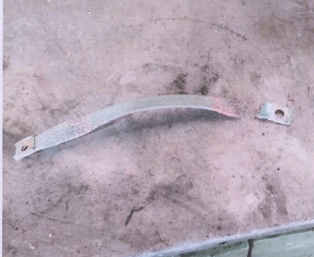

Mittlerweile ist alles wieder amtlich und besser als von den freundlichen kreiert.
Das Masseband war nur noch Pulver und wurde durch ein isoliertes 20mm Kabel mit amtlichen Kabelschuhen ersetzt.
Kriechströme gab es nicht mehr weil es völlig durch war und der Rest aus Grünspan bestanden hat - Leitfähigkeit = 0!
Ich bitte zu bedenken das ich das Auto mittels Starthilfekabel zwischen (-) der Batterie und der rechten Motorlagerung gestartet habe und die Brücke nur für die Lichtmaschine verwendet habe.
Das Kabel ist auch nicht sonderlich warm geworden - trotzdem schmeisse ich das in den Müll.
Eigentlich sollte das Generatorsymbol aufleuchten aber das geht nicht weil die Mauseverbindung fehlt!
Absoluter Schwachsinn.
Anbei noch ein Photo vom vergammeltem Masseband:
