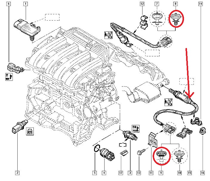

Aber zum Fehler P0141 finde ich nix.
Lambdasonde....entweder defekt oder Kabelunterbrechung.

nun entweder die Unterbrechung oder Wackelkontakt im Kabel zur Lambdasonde finden und flicken oder die Sonde ausbauen und durch eine neue Tauschen, je nachdem was der Fehler ist.

Ich besorge Montag eine neue... welche ist es denn? Die erste oder die zweite?
Kc02 obd2 Fehler P0120 und P0141
Lotti Karotti, (vor 2760 Tagen) @ Thobi2009
Es ist die Sonde nach dem Kat....die davor hat einen anderen Fehlercode.
