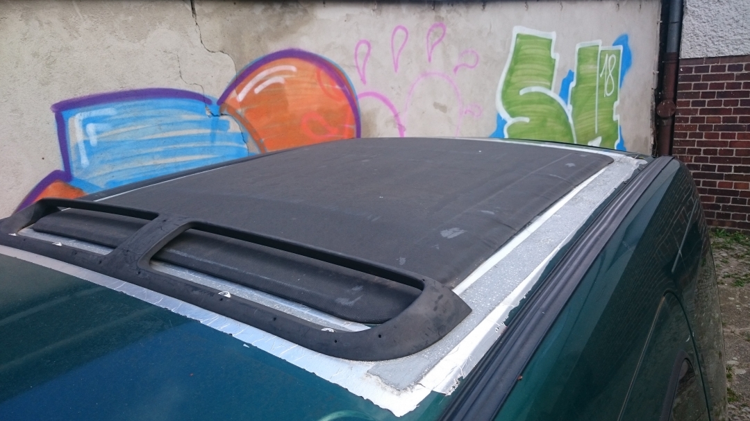

Hi,
der Vorbesitzer meines Kangoos hat das kaputte Faltdach mit einem Blech abgedeckt und brutal Blechtreibschrauben in das Dach geschraubt.
Jetzt hab ich das Faltdach repariert und die Löcher notdürftig mit Tape zugeklebt.
Da mir der Kangoo inzwischen ans Herz gewachsen ist, möchte ich gerne die Löcher zuspachteln und wieder lackieren.
Ich hab nur keinen Plan davon. :D
Wie stelle ich das am besten an, welche Materialien kann ich da nehmen?
Lieben Dank
Olaf

Löcher kannst Du am besten von einem Karosseriebauer zuzinnen lassen und dann schleifen und lacken.

im Baumarkt gibt es Karosserie-Spachtel. Möglichst 2k.
Sollte was "Hochstehen" bitte nicht kleckern (Zange) M10 oder M12 Gewindebolzen, Fäustel und "Platt" machen.
Nach dem Aushärten über Nacht, mit Grundierung die Poren schließen und leicht anschleifen.
Halbwegs passende Farbe aus der Spraydose aus dem Baumarkt drüber.
Viel mehr .... würde ich nicht (mehr) investieren. ;-)

Löcher und einen 2 € Stück großen Rand um diese herum metallisch blank machen.(Fächerscheibe)
Die Löcher mit der Hammerfinne nach innen klopfen und in diese so entstandene Vertiefung glasfaserverstärkten 2K Spachtelmasse reindrücken. Schleifen. Danach mit 2K Feinspachtel beispachteln und schleifen. Filtern. Lackieren.

Wenn es nur darum geht die Löcher zu verschliessen, würde ich in die Löcher Blindnieten einsetzen. Am besten vorher noch etwas Karosseriedichtmasse ranmachen.
Wenn es nach etwas aussehen soll, müsstest du die Löcher zu schweißen, verschleifen und lackieren. Dazu müsste wahrscheinlich der Himmel ausgebaut werden, um von innen mit einem Kupferstück das Loch zu zuhalten und außen einen Scheißpunkt setzen.
Einfach zu spachteln würde ich nicht. Dann schon eher mit einem 2K-Kleber arbeiten.

MS Polymer also Baukleber, nasser Finger drückt kurz drauf, reicht.

Etwas anschleifen, den Lochrand leicht eindrücken, von unten mit Kunstharz einpinseln, Matte rein, noch mal pinseln, aushärten lassen und zuletzt von oben spachteln und schleifen. Dann die Dachfläche bis zur Gumimileiste folieren, fertig.

Ich denke mal abschleifen, von unten Gewebeband oder so, dann Karosseriespachtel, wieder schleifen und grundieren, dann Lack aus der Spraydose oder folieren sollte ausreichen.

hier mal ein paar Fotos vom Dach.
[image][image][image][image]
