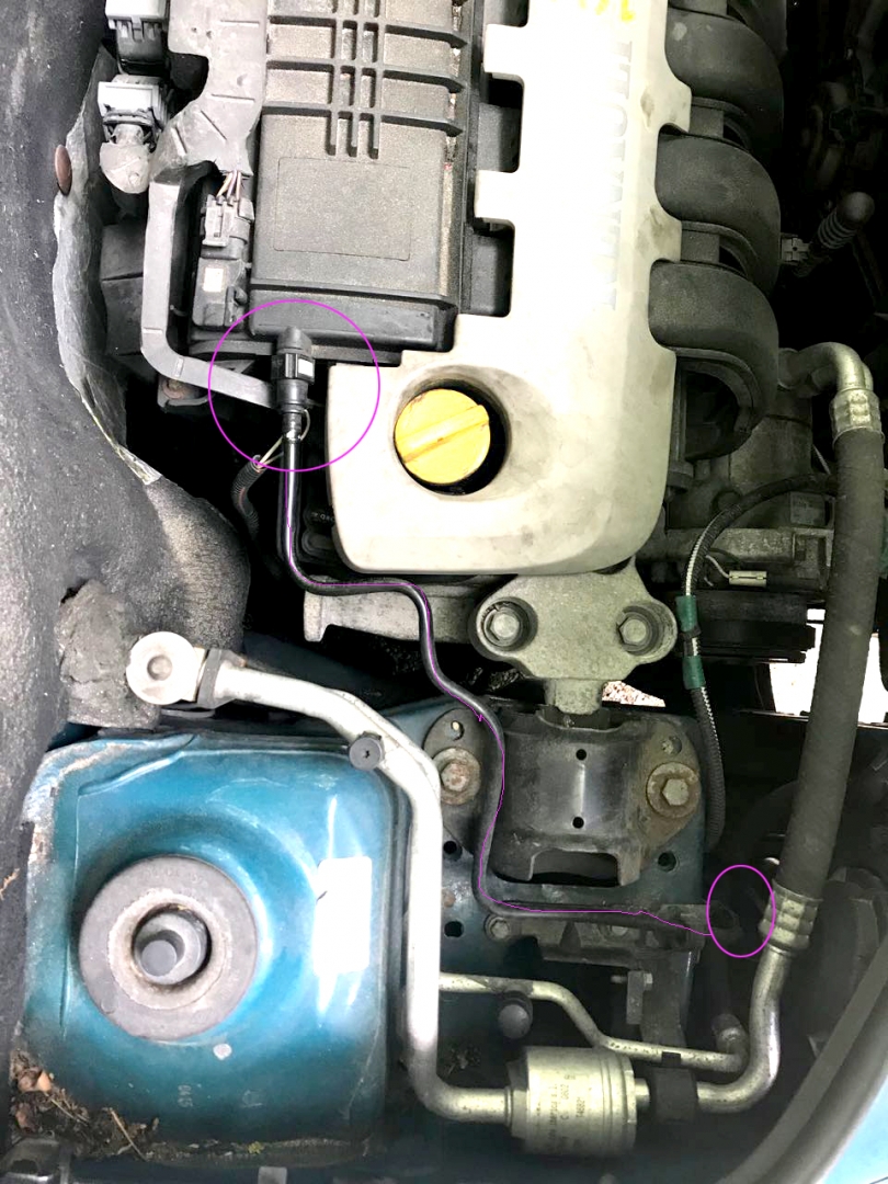

Statt der Benzinleitung den mir unbekannten Luft-Schlauch auf der rechten Seite des Motors ziehen.
Dann Motor starten. Voila. Motor startet. Schlauch wieder aufstecken. Motor läuft weiter.
Was ist das für ein Luftschlauch? Der Motor zieht jedenfalls ordentlich Luft daraus. Das zylindrische Ding auf dem er steckt hat auch einen elektrischen Stecker drauf. Was ist das für ein Teil? Der Kohlestofffilter?

Dein Schlauch geht zum Aktivkohlefilter der Tankbelüftung.
Ja, die Sitzt nicht am Tank.
Siehe dein Foto mit Elektroanschluß. Der Zylinder ist es. *grins*

Aktivkohlefilter.
Es gibt dazu ein Thema hier. Liegt schon einige Zeit zurück. Da war das Magnetventil defekt.
