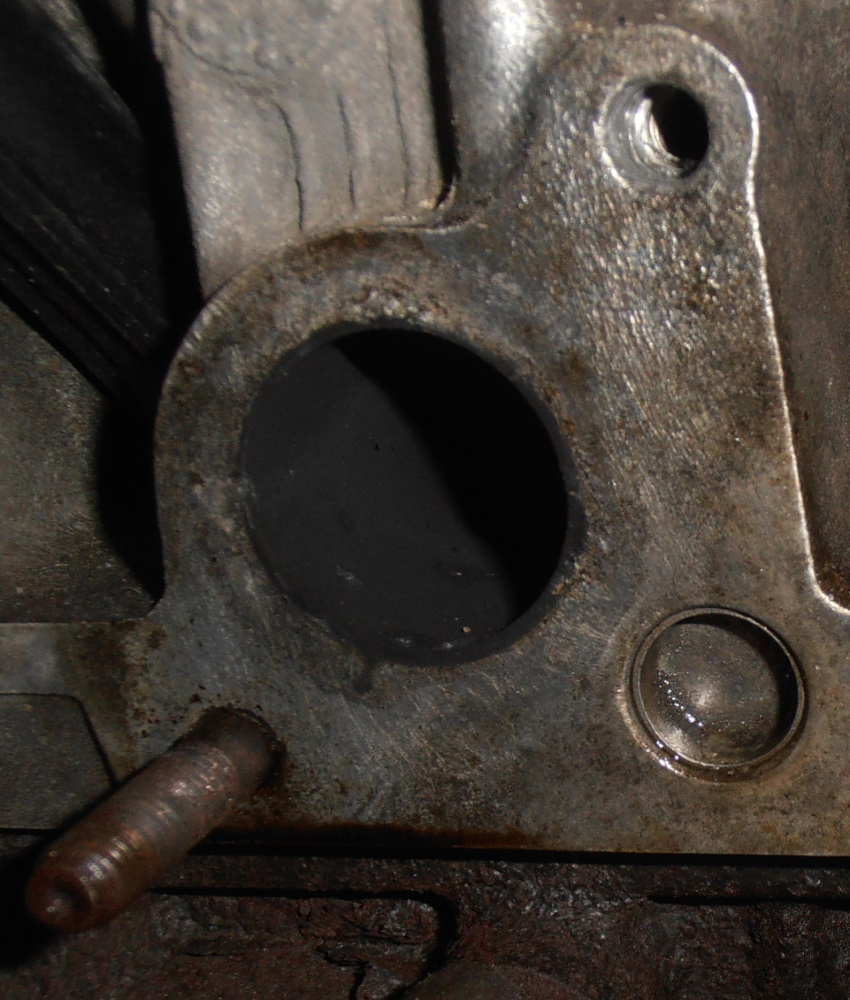

Beim Ausschrauben der Stehbolzen ist mir der obere Stehbolzen am Zylinder-4
nahezu entgegengefallen. Der Grund ist klar, siehe Foto unten. Alle anderen
konnten mittels Kontermutter gelöst werden, nur einer war sehr fest.
Der ging aber dann mittels Hazet 844-8 Stehbolzenausdrehen ohne Probleme raus.
Bolzen mit ausgebrochenem Alugewinde

2: Ausgebrochenes Gewinde am Zylinder-4
Der oben gezeigte Bolzen ist aus dem Sackloch am Zylider-4
Das Gewinde ist natürlich hinüber, auch wenn im Sackloch, weiter hinten, noch Gewinde ansteht.
Was ratet Ihr mir, soll ich eine neue Gewindebuchse einbauen z.B. HeliCoil oder besser Esat von Kerb-Konus ??
Oder reicht es, das hintere Gewind zu nutzen und den neuen Bolzen zusätzlich
mit Loctite xyz einzukleben ??
