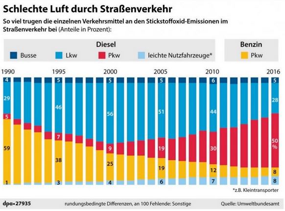

Die DUH kämpft für unsere Gesundheit und das ist auch gut so! Wenn nicht die DUH, wer sollte dann mal ein Riegel vorschieben für die immer größer werdene Luftbelastung?
Nun sind Hersteller und Politik gefordert, das Urteil auch richtig umzusetzen.
Mehr brauch ich wohl nicht zum Thema zu sagen, als diese Grafik ausdrückt:

moddey, (vor 3089 Tagen) @ Lotti Karotti
Die Grafik sagt aber nichts darüber aus das die 100 im Jahr 2016 ein deutlich kleinerer Wert an ausgestossenen Stickoxyden war als 1990. Von daher absolut unbrauchbar.

Horst, (vor 3089 Tagen) @ moddey
bearbeitet von Horst,
genau. Gerade der Verkehr hat Stickoxide in diesem Zeitraum sogar erheblich reduziert.(ist nur noch ein drittel von 1990)
Aber wenn das nicht so halbherzig sondern ordentlich gemacht worden wäre hätte man jetzt nich viel bessere Werte.
Absolute Zahlen

Lotti Karotti, (vor 3089 Tagen) @ moddey
Als "unbrauchbar" würde ich das nicht bezeichnen.
Betrachtet man mal die Belastung durch LKW, so ist trotz steigender Zahl an LKW die Belastung deutlich zurückgegangen. Bei Diesel-PKW jedoch ist die Belastung sehr deutlich gestiegen. Ich nehme mal an, es liegt an den gestiegenen Diesel-PKW Zulassungen und gefallenen Benziner-Zulassungen. Auf Grund dessen ist es für mich nachvollziehbar, dass bei den Diesel-PKW eine Schadstoffreduzierung sehr wohl notwendig ist. Bei den LKW herrschen strengere Abgasnormen, als bei den PKW....nicht umsonst erhöht sich die Zahl der AdBlue-Tankstellen.

Horst, (vor 3089 Tagen) @ Lotti Karotti
An dem von Dir zitertem Bild erkennt man alleine nur den Anteil.
Wenn die Gesamtbelastung durch Vekehr in dem Zeitraum aber um Faktor 1000 zurück gegangen wäre ( hypotetisch) dann wäre dennoch der Stickoxidausstoö der PKW Diesel um Faktor 100 weniger geworden, auch wenn der prozentuale Anteil um Faktor 10 gestiegen ist.
Erst durch mein verlinktes Bild sieht man das der Faktor nur Faktor 3 und nicht mein hypotetisch Beispielhaften 1000 zurück gegangen ist.
Und daher in der Tat die absolute Belastung durch alle Diesel PKW um ca Faktor 3 bis 4 gestiegen ist.
Die Anzahl der Diesel PKW ist in der genannten Zeit aber sicher weit mehr gestiegen, damals waren Diesel noch seltener.
Dem Benziner hat man durch den Lamda geregeltet KAT in der Zeit die Stickoxyde pratisch abgewöhnt, dem Diesel PKW hätte man das durch die im LKW eingesetzte Technologie auch tun können... hat es bedauerlicherweise nicht getan.
Sebst bei den Kisten wo die drin war wurde der AddBlue verbrauch künstlich begrenzt, da kann man sich nur an den Kopf fassen.

ingolf, B, (vor 3088 Tagen) @ Lotti Karotti
Hallo Lothar,
in der grafisch dargestellten Tabelle fehlen leider die Gesamtmengen und die restlichen Verursacher von NOx
Das Ding sagt nur aus, dass es immer mehr PKW mit Dieselantrieb gibt und dass diese Dieselmotoren immer mehr NOx aussstoßen. Folge der Common-Ral-Technik und immer höheren Verbrennungstemperaturen.
Damit "erkaufte" man geringere Verbräuche, deutlich weniger CO2. AUf der Jagd nach den Klimazielen, die die Kanzlerin bar jeder Ahnung rausgehauen hatte war zunächst jedes Mittel recht und nun jammern alle, dass da noch andere Schadstoffe entstehen. Wusste man, war aber erstmal nicht so wichtig....Die gleiche Menge Autos als Benziener produzieren nun mal 15 % mehr CO2.
An meinem Arbeitsplatz darf ich 12 mal so viel NOx einathmen und alles ist ok.
Wir werden verarscht und wenn die duh mal ihren Finanzhintergrund offenlegt, finden sich da über 1-2 Umwege die PKW-Konzerne.
Ich denke, dass man denen alles glauben kann... wenn man es sich leisten möchte.
Grüße, Ingolf

Lotti Karotti, (vor 3087 Tagen) @ ingolf
Hallo Ingolf
Ja, ich weiß...die Grafik sagt nicht viel aus....haben die anderen ja auch schon angemerkt.

Die Diskussion hier entwickelt sich in höchstem Maße unsachlich, polemisch und emotional. Leider in allen Richtungen und in alle Foren.
Klar ist, dass die Belastung mit Stickoxiden und Feinstäuben durch die aktuelle Dieseltechnik im PKW enorm zugenommen hat. Augenscheinlich fahren LKW inzwischen erheblich sauberer als die PKW weil dort flächendeckend die Harnstofftechnik mit eingeführt wurde.
Ich verstehe, dass die Leute Panik schieben, dass ihr geliebtes Auto, der Mobilitätskasten, an Wert verliert und man in Zukunft bestimmte Bereiche nicht mehr einfahren darf. Auch in meiner Familie sind 2 von fünf Fahrzeugen Turbodiesel: ein Kangoo und ein Golf. Und wir leben in Dortmund und Düsseldorf, also potentiellen Fahrverbotsstädten.
Klar, durch den Wegfall der Schwerindustrie in unserer Region ist die Luft im großen und ganzen viel besser geworden. Aber dennoch muss etwas getan werden. Die angesprochenen Stoffen sind offenbar erheblich toxischer als bisher angenommen. Früher hat unser 54PS Saugdiesel-Passat beim Starten Briketts gehustet. Die konnten Dir nen Loch in den Kopp hauen. Die heutigen Feinstäube setzen sich jedoch bis in die Zellstrukturen fest und schädigen nachhaltiger.
Die natürlichen Feinstäube sind da weniger das problem, es gibt immer noch Probleme mit der Toxidität der unnatürlichen Stoffe.
Contergan war auch ein prima Schmerzmittel, ist es immer noch. Und wieviele Frauen sind schon schwanger? Ein Bruchteil der Gesamtanzahl. Zwischen 5000 und 10000 Kinder kamen dann geschädigt zur Welt. Und WIEVIELEN Menschen hats aber geholfen?!? WARUM sollte man das verbieten? Oder DDT? Oder Asbest? Und warum wurden diese famosen Röntgenschirme abgeschafft? Da konnte man alles am lebenden Organismus sehen! Und die Schuhe direkt anpassen! Prima!
Mir geht gegen den Strich, dass am Ende die Gesellschaft die Zeche zahlen soll und die Wirtschaft weiterhin Rekordgewinne privatisiert. Volkswagen hat trotz Dieselskandals 2.500.000.000 € Gewinne eingefahren, nur in 2016! Und weigern sich Nachrüstungskosten zu tragen, damit ihre Fahrzeuge "nur" das können, was sie auf dem Papier versprechen.
In meinen Augen sollten ALLEN Schummeldieseln innerhalb von 12 Wochen die ABE entzogen werden mit der Auflage des Rückkaufes und Entschädigung der Käufer durch den arglistig und betrügerisch handelnden Hersteller. Das gibt einen Sturm gegen die Hersteller, den sie abwettern müssen. Und wenn VW, Opel usw. von der Bildfläche verschwinden, dann deshalb, weil ihr Produkt nicht mehr den Marktanforderungen entsprach. Ist NOKIA auch so ergangen.
Aber DAS die Diesel weg müssen und unsere geliebten Verbrenner auch nur noch "Brückentechnologie" sind ist auch klar. Seien wir realistisch, versuchen wir das unmögliche!

Horst, (vor 3088 Tagen) @ Superaxel
Nein die Stickoxydbelastung hat nicht zugenommen.
Das stimmt einfach nicht.
Hast Du mal das Schaubild über die Gesamtbelastung angeschaut? Die ist über die Jahte erheblich gesunken.
Die hat nur nicht so stark abgenommen wie man es bräuchte die geltenden Grenzwerte in allen Städten einzuhalten.
Und die Einführung von Euro 5 und 6 hat wegen der schummel und tricksereien viel weniger bewirkt als man sich erhofft hat.
Und deshalb sollte man dran bleiben und nicht auf dem bereits erreichten ausruhen.
Hier der Link https://www.umweltbundesamt.de/sites/default/files/medien/384/bilder/2_abb_stickstoffox...
