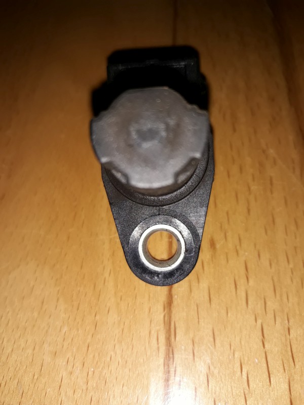

Vielen Dank habe den Sensor sofort gefunden mit der PDF, da ich ja schon einen bestellt hatte, habe ich ihn gerade eingebaut, ging recht fix, ich hatte das schwieriger vermutet.
Leider springt er mit dem neuen Sensor noch nicht an.
Muss da noch was zurückgestellt werden oder was könnte es noch sein.
Der alte Sensor hat am Fingerende hatte auf jeden Fall eine Verbrennung/Verschmelzung.
Beste Grüße Norbert

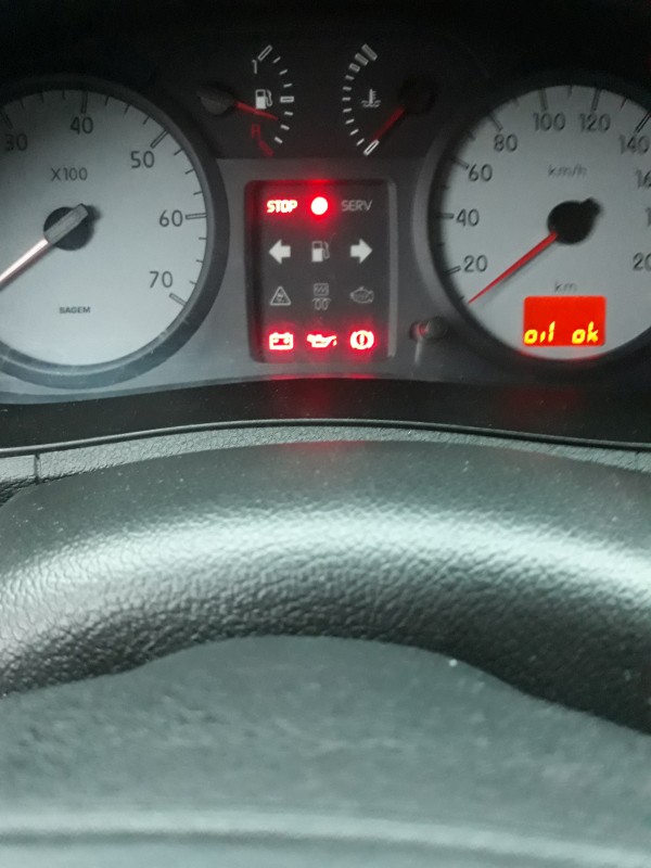

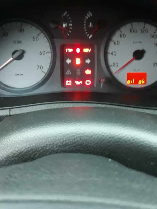

mir ist noch was aufgefallen, die Vorglühleute leuchtet auch nicht mehr.
Liegt es daran das die WFS aktiv ist oder umgekehrt?
Bild direkt nach dem Zündung einschalten Stufe II :
Kurz danach, wenn man nichts macht bleibt es auch so:
Bild wenn man startet, Anlasser dreht, springt nicht an, WFS leuchtet weiter, Service -Leuchte leuchtet auch:
Vielleicht kann ja jemand was damit anfangen.

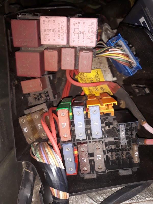

Gibt es hier im Forum auch einen Belegungsplan für die Relais und Sicherungen?
Konnte bislang nur welche von Phase 1 finden.

Ich hab zwar nur ein englische Handbuch aufm Rechner, aber das ist auch so ziemlich eindeutig:
Diesel version
If indicator light 1 lights up or remains lit after the ignition has been switched on, this indicates that the system is not operating correctly.
D.h. Fehler auslesen. Wenn dein OBD-Adapter nix hergibt, dann halt bei Renault.
Einen hab ich aber noch:
SERVICE warning light
This lights up when the ignition is switched on and goes out after 3 seconds. If it lights up when the vehicle is being driven, it is advisable to see a RENAULT Dealer soon.
It lights up together with one of the warning lights: ABS, Airbag
If it lights up alone, it indicates that the oil level is at the minimum level: top it up.

Hat sie letztens noch gemacht wo gar nichts ging, letzte Woche habe ich nicht drauf geachtet.
Gerade mal probiert, nein kleine Pumpe mehr zu hören und wieder nur eine Zündung.
Er hat so eine Unfallabschaltung (roter Gummiknopf nahe der Batterie) das drücken hat nichts bewirkt.
Hat die Pumpe ein Relais oder Sicherung?
Durch die eine Zündung habe ich wieder Hoffnung, da ich sicher weis das die Pumpe letztens lief, wird es vielleicht nur noch an ihr liegen.
Beste Grüße
