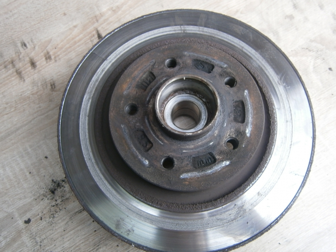

G2 hat hinten Bremsscheiben mit integrierten Radlagern und ABS-Sensor.

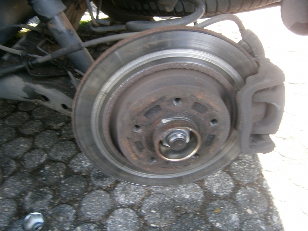

Wie zu sehen war Beläge aufm Eisen

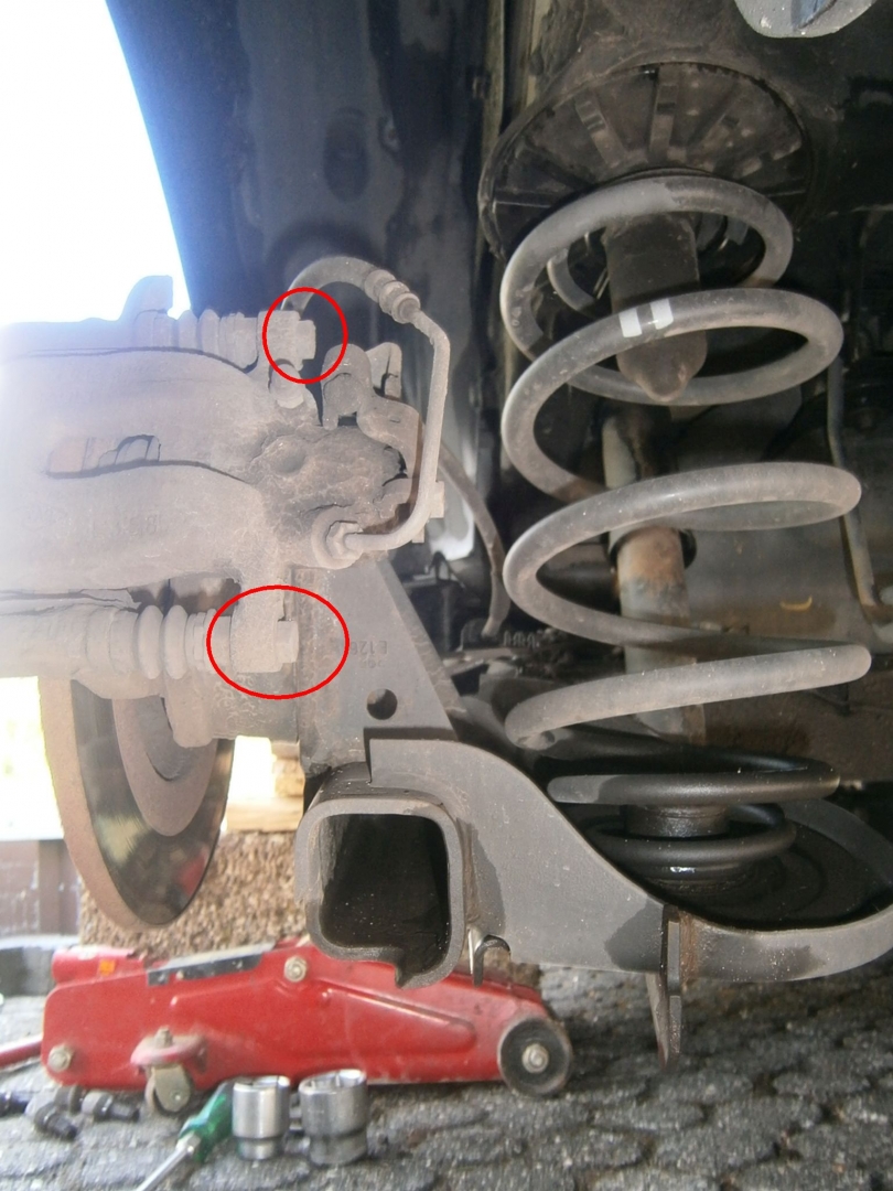

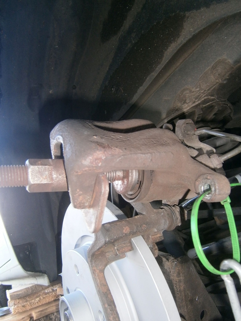

Sattel ab ...beim Belag wechsel braucht man wohl nur eine lösen
Sattelträger ab... 18er Nuß.. leider kein Bild

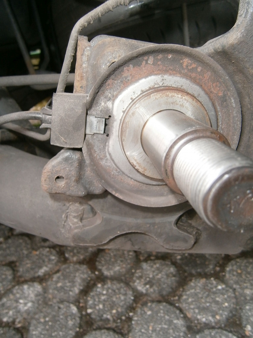

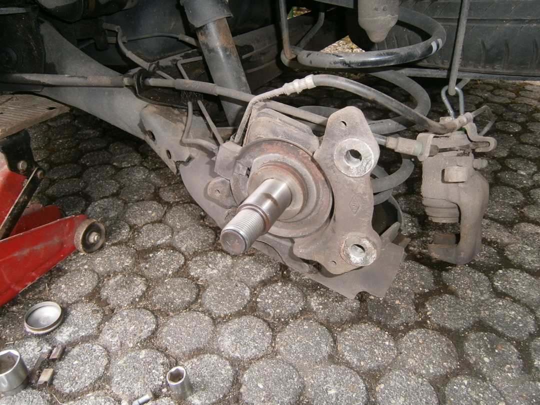

Scheibe ab mit 36er nuß und langes Rohr
natürlich alles sauber machen!!

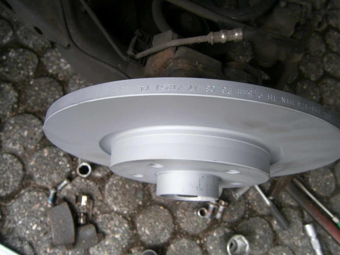

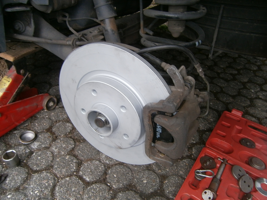

Neue Scheibe drauf

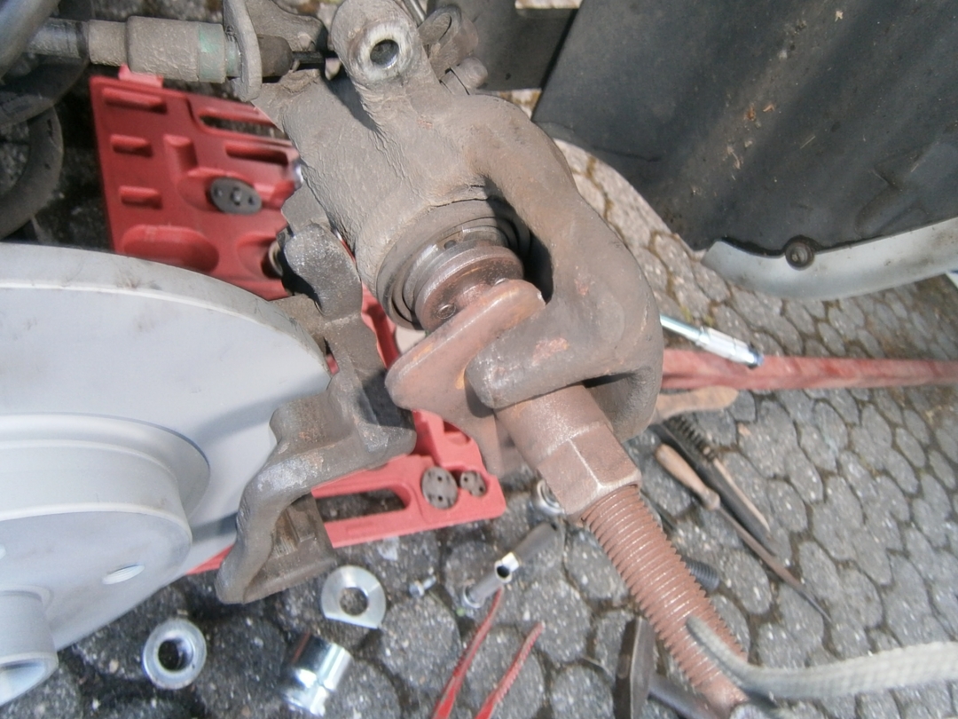

Bremsen zurückstellen mit Bremsrücksteller, Hab ich mal für ca 20 Euro bei ebay besorgt, da lohnt nicht der Aufwand was selber zu konstruieren:
Hab bei einer Platte aber etwas rausgeschliffen, weils sonst nicht reingepaßt hat nur auf der Seite wos aufm Eisen war, bestimmt weil der Kolbe auf max raus war, auf der anderen Seite hab ich die Platte einfacher positionieren können...
