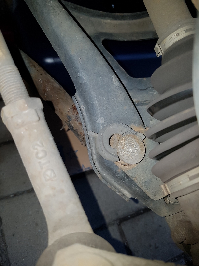

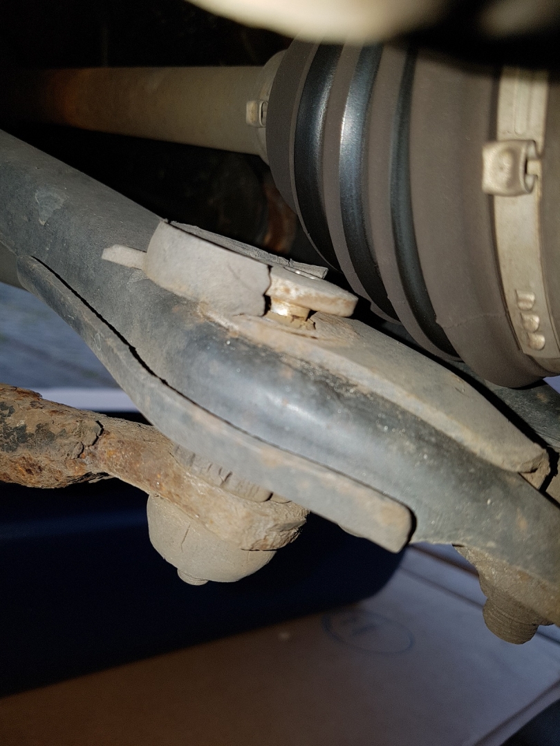

-Gummi am Dreieckslenker hin:

ghopper ⌂, Hildesheim, (vor 3341 Tagen) @ ghopper
Kann mir jemand sagen, wie das Gummi heißt? Dann google ich...
Diverse Macken und Fehler
Horst, (vor 3341 Tagen) @ ghopper
Stange/Strebe Stabilisator.
Sind drei Gummiteile und die Schraube, manchmal auch mit neuer Mutter.
Findet man oft in der Kategorie Pendelstütze, hat ja im Grunde die Funktion, wenn auch anders aufgebaut.

Horst, (vor 3341 Tagen) @ Mc Stender
hab vorher noch nie was von der Farbmarkierung gehört.
Die Dinger halten nicht wirklich lang. Irgendwann gammeln sogar die Schrauben durch, soweit sollte man das nicht kommen lassen.
Meiner hat die Dritten.
Beim Einbau wünscht man sich, dass die Schraube ein Zentimeter länger wär.
Man muss am besten den Stabi an den Querlenker pressen. Und dann noch mit ner großen Zange nachhelfen, dann bekommt man die Mutter grad leicht angesetzt.
Aber die Teile sind ja wenigstens unschlagbar billig.
Möglicherweise muss ich die dieses Jahr auch nochmal tauschen, der Prüfer bei der HU freut sich immer wenn die neu sind.;-)

ingolf, B, (vor 3341 Tagen) @ Horst
Eine Schlossschraube aus dem Baumarkt passender Länge mit selbstsichernder Mutter ist wenigstens galvanisch verzinkt.
